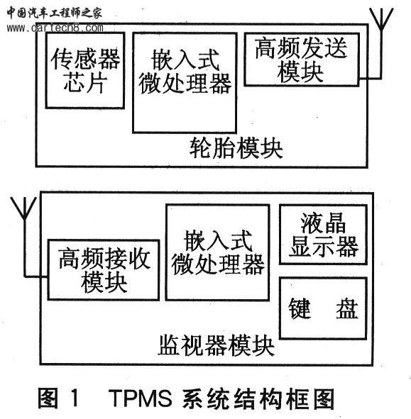

轮胎压力监测系统(TPMS)的工作是通过射频收发来实现的,由轮胎模块和监视器模块组成。图1为其系统结构框图。

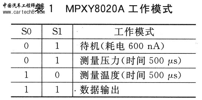

传感器选择Motorola公司的压力/温度传感器MPXY8020A。它是一种表面微机械型电容性微机电系统(MSMS)压力传感器。其特点有:专门的TPMS气压和温度传感器、CMOS工艺、低功耗、3 V工作电压、带有MCU唤醒功能的集成低频振荡器、8位数字输出;全部功能集成在单一芯片上,降低了功耗,适合条件要求苛刻的电池供电系统;测压范围为一40℃~+125℃,测温范围为0~637 kPa;它具有4种工作模式,即待机/复位、压力测量、温度测量和数据输出。用户可以通过设置S0和S1引脚选择相应的模式,如表1所列。由表1可以发现,MPXY8020A在不同的工作模式下,需要的工作电路不同,从而达到降低功耗的目的。

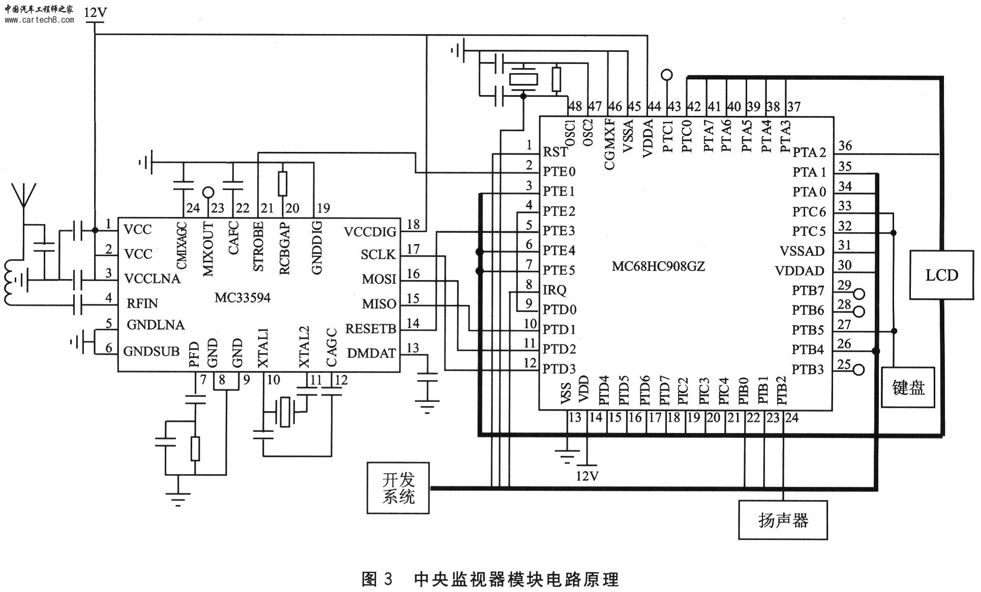

图3所示为中央接收处理模块的电路原理。数据管理器支持MC33594与GZ16控制器通信,可以键盘输入轮胎压力的阈值,各个轮胎的压力值与温度值通过液晶显示更加直观。当轮胎充气压力出现异常时,蜂鸣器与发光二极管进行声光报警,由液晶屏上相应的轮胎图像闪烁提示。

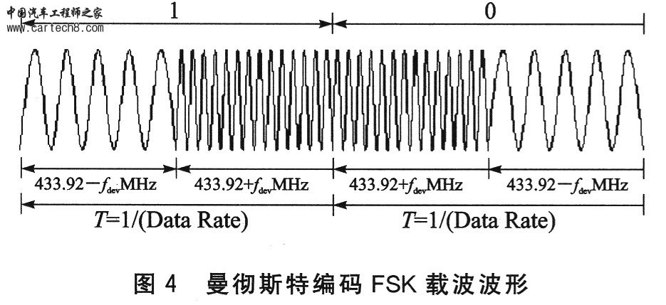

本设计中,TPMS的信号采用曼彻斯特编码,调制方式为FSK。它的“1”和“0”位对应的频率变化如图4所示(fdev为频率偏移值)。

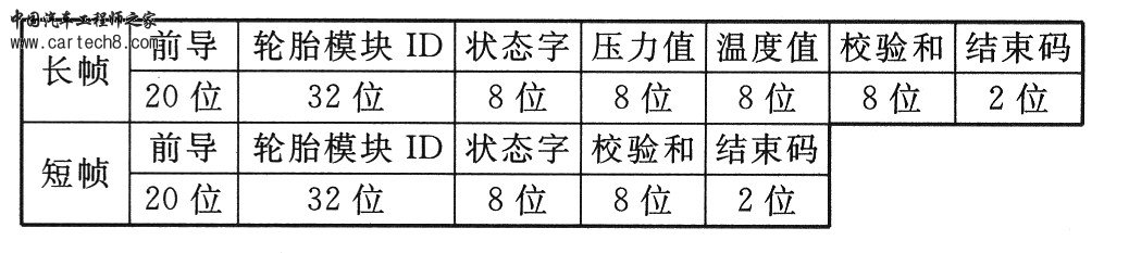

轮胎模块将数据以数据帧的形式发送给监视器模块。接收端MC33594规定,当采用FSK调制时,数据帧的组成是:4位前同步(preamble)码、8位ID,又是4位前同步码(MC33594规定在报头前面必须有4位前同步码)、4位报头(Header)、用户数据和2位结束码(EOM)。其中,前同步码规定为4位连续曼彻斯特编码的“1”或“0”,用来恢复同步时钟;ID和报头的数值是可设定的,由MCU预先写人MC33594的配置寄存器中(本设计预设的ID为十六进制数B8,报头为“0110”);报头标识用户数据的开始,用户数据紧跟其后,没有任何延迟;EOM由2位非归零编码(NRZ)的连续的“1”或“0”组成。用户数据前面的20位码串是由射频接收芯片规定的,称为“前导码”。本设计的前导码为十六进制FB8F6。数据帧发送必须由EOM结束,而不能简单地将射频信号终止。鉴于轮胎的压力和温度值可能长时间处于基本不变的状态,在这种情况下发送温度、压力值的必要性不大,因此本设计采用了长、短帧结合的数据发送方案。具体帧格式如下:

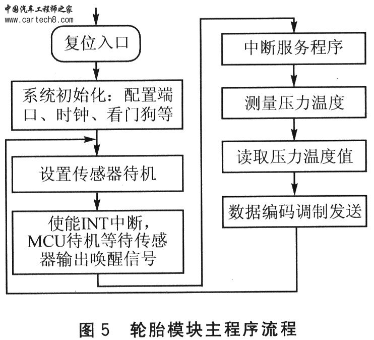

在轮胎模块主程序设计中,充分利用PIC16F636的低功耗模式中STOP模式是低功耗算法设计的关键。PIC16F636上电复位并进行初始化后进入待机模式(即STOP模式)。
上电复位后,首先设置传感器工作在STANDBY模式下,然后MAX1479进入STOP模式。在此种模式下,OUTPUT引脚每3 s输出一次下降沿,触发PIC16F636的外部中断,从而唤醒PIC16F636,使其脱离STOP状态,进入中断服务程序。在中断服务程序中进行数据采集和发射控制处理。如果采集值是一个新的最大或最小值(处于发送周期内)就存入RAM,否则就把计数器加1再返回停止模式。在连续10次唤醒后(30 s),模块把它的状态发送给接收机。模块分析存储的胎压最大值和最小值间的差异,如果这个差值超过了存储在ROM中的最大差值(△max),模块111`就进入快速发送模式,每隔800~900 ms发送255个数据帧。MAX1479使用曼彻斯特编码方式来发送射频数据。发射完成之后再重新允许外部中断,让传感器进入STANDBY模式,PIC16F636、MAX1479 同时进入STOP模式,以降低功耗,延长电池的使用寿命。PIC16F636工作在内部晶振模式下,可以增加其抗干扰能力。传感器的RST信号每隔52 min复位1次PIC16F636,以进一步提高系统的工作可靠性。轮胎模块主程序流程如图5所示。
