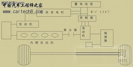

3 混合动力电动汽车的系统结构图及其工作原理:
  工作原理:混合动力系统主要有能源供给系统、电气驱动系统和机械传动系统三大部分组成:1)能源供给系统:由动力电池组、发动机-直流发电机机组组成.
  2)电气驱动系统:由变频器和电动机组成.
  3)机械传动系统:将内燃机和电动机的机械输出通过离合器和减速器送给轮轴.
  如果电池组电量不足,则启动发动机通过直流发电机给蓄电池组充电,以保证有足够的能源供给.变频器控制电动机通过减速器及差动齿轮驱动前(或后)轮轴,内燃发动机通过自动离合器与电动机同轴安装(如上图所示).在车辆起动时或在市区内行驶时,只由蓄电池组通过变频器向电动机供电,即纯电动驱动;在公路上行驶时,离合器接通,由内燃发动机负责驱动轮轴,此时电动机作为发电机运行,通过变频器给电池补充充电;高速重负载行驶时,电动机与内燃发动机同时驱动轮轴,即混合驱动,以提高驱动功率,实现了节能与环保.

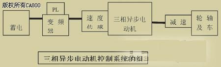

4 电动机控制系统
  4.1电动机控制系统的组成
  1)蓄电池:给变频器提供DC336V直流电。
  2)变频器及PLC:信号控制并且给三相异步电动机调速及保护电动机过流、过载、过压等。
  3)三相异步电动机及速度传感器:实现矢量控制,通过减速器及差动齿轮驱动前或后轮轴。
  4)减速器及轮轴、车轮:实现汽车前进、后退、停止等功能。
  工作原理:蓄电池给电解电容充电,使直流母线电压保持恒定336V左右,充电电阻R为限流电阻,限制刚上电瞬间的大的充电电流的冲击;电源板工作后, 通过延时电路使接触器吸合,限流电阻被短接.IGBT并联使用构成上下桥臂,即为逆变器部分,将直流电转变为可变的三相交流电作为三相异步电动机的输入工作电源.当有大的短路电流时,保险FU断开起保护主元器件作用;当直流母线有高的尖峰电压时,吸收电容C将尖峰电压吸收,防止主元器件因过压击穿或频繁跳保护.
  元器件的选择:根据三相异步电动机的功率为90KW,额定电流为340A,额定电压为220V,额定频率为37.5HZ,最高频率140HZ,固选逆变器件IGBT为1200A/600V;储能电解电容为6个4700UF/450V,并联在高压直流母线两端;保险为600A;每个IGBT的PN端并联两个3UF/600V的吸收电容.

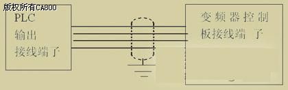

  4.3 PI7000矢量变频器控制板接线示意图及其说明:
  控制过程说明:司机脚踩油门、换档、脚刹、倒车等的操作的状态,其所对应的数
  字或模拟信号传送到PLC中,PLC通过程序处理,再将所需信号传送到变频器的控制板的接线端子,对变频器进行自动控制,变频器按照所设定的功能参数实现相应的功能.变频器采用矢量转矩控制,满足汽车系统的低频大转矩输出、高速动态特性,使三相异步电动机带动轮轴快速、平滑的起动、运行、停止(没有冲击力),半坡起动力矩可以达到200%,达到混合动力电动汽车的设计要求.
