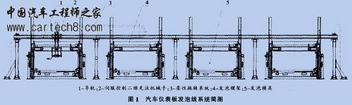

  汽车仪表板发泡生产线是以聚氨酯为发泡料.在通用模架上实现全自动生产各类车型仪表板的生产线.该系统机械部分主要由发泡模架、伺服控制充注机械手、发泡模具等组成见图1

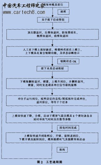

  发泡模架是通用的.通过安装在发泡模架上的发泡模具更换实现产品的更新换代。其系统的控制包括模架运动、模具动作及充注机械手运动.工艺流程见图2 (以1号模架安装Bll模具为例)。

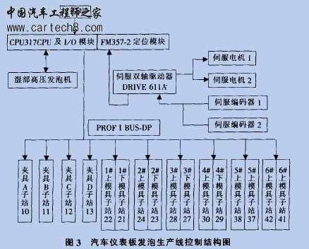

根据工艺要求.每个发泡模架及每种型号的模具为单独从站,安装有YO装置.主从站之间通过PROFIBUS—DP通信线连接,实现主从站之间的通信 触摸屏设定工艺参数并监控系统参数.FM357—2多轴定位模块完成充注机械手的X一Y轴二维定位运动。通过触摸屏设定实现注料过程中不同注料轨迹的运动,不仅完成了机器人的功能,而且具有造价低、适应范围广的特点。其系统控制结构图见图3。

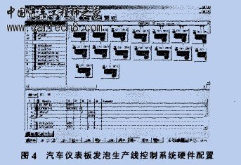

  由于每个模具所配的PROFIBUS总线地址的唯一性.系统将可能的各产品在硬件组态完成以后.形成不同产品的完整程序.PI 根据实际配置的从站运行。例如:该系统任一模架可从6个产品中选配模具.剩下的2个产品的从站不与PROFIBUS总线连接.系统自动识别并正常运行.只是PLC主站的总线通信由于硬件配置和实物不同而显示报警 各模架所配的模具从站通过PROFIBUS—DP连接.并通过多极连接器将模具的代号识别作为PLC输入信号.彻底解决了汽车仪表板发泡生产线的多品种生产的问题.实现了柔性化、自动化的生产要求 其硬件配置见图4

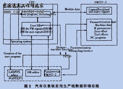

  FM357—2作为西门子S7—3o0的一个功能模块.它与S7—300、触摸屏之间的数据关系见图5
  通过PG实现FM357—2参数包的设定及编程。FM357—2参数包包括 machine data,zero offsets,tool offsets,R parameters,GUD program,NC program。其中:machine data中设定相关的伺服控制参数.在伺服电机轴配置中将二个轴放于1个通道控制.实现两轴插补,同时运行;NC program 包括main program,sub program,special programs。
  在S7—300程序中.FC100,FCIO1,FC103,FC105分别完成REFERENCE,JOG,AUTO,R参数通信的功能;DB30,DB31分别为FM信号数据块和轴信号数据块,与FM357—2通信。

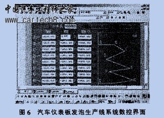

  (3)AUTO状态 由触摸屏给定当前夹具所需的各段位置及速度值作为FM357—2中的main program的 参数.通过程序改变 DB30.DBB57的值实现伺服对应于FM357—2中的mainprogram程序号的自动运行。图6为第二夹具上某型号模具的伺服运行设定界面
