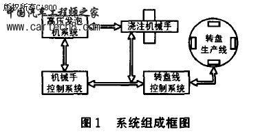

1.1系统组成
  系统组成框图如图1。
  由图可知, 机械手控制系统是整个汽车仪表板生产线的核心, 它主要完成高精度的定位控制、与上位机通讯、数据采集、故障报警, 以及控制发泡机高压循环及浇注时间, 接收来自转盘线的速度信号以适应转盘不同运行方式。高压发泡机系统主要完成ISO (异氰酸酯)和POL (聚醚多元醇)2种发泡料的流量、压力调节及原料循环控制。转盘控制系统主要完成转盘速度调节及模具开合控制。

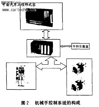

  机械手控制系统是此次改造的重点,该系统的主要构成如图2。
  硬件配置如下:
  (1)上位机采用研祥EWS.843P一体化工控机,体积小巧,操作方便,主要完成参数设定,故障显示等。(2)以西门子S7.300PLC为核心,CPU模块为CPU316-2DP,主要具有与上位机通讯、处理I/O模块、控制计数器模块、位置控制模块的功能。(3)输入模块为32点的SM32l,输出模块为l6点的SM322主要完成数字量的I/O控制。(4)FM357位置控制模块主要完成高精度的定位控制。(5)FM350计数模块主要采集来自转盘的光电码盘信号,以便完成与转盘的协调控制。(6)SIMODRIVE6l1A伺服驱动模块主要接受FM357的控制信号,为伺服电机提供动力。(7)1FK6交流伺服电机为执行电机。

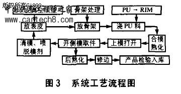

1.2 系统工艺流程
  系统工艺流程如图3。

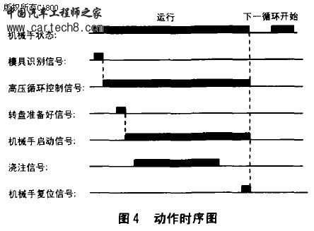

2.1系统的动作时序
  系统的动作时序图如图4。

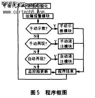

2.2 程序框图及系统软件
  系统上位机监控软件采用西门子公司WINCCV5.0软件, 运用该软件设计显示浇注轨迹及示教参数输入等, 中文人机界面, 操作方便。
  下位机PLC程序采用西门子公司STEP7 V5.1软件,实现编程监控。程序框图如图5。
