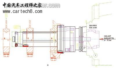

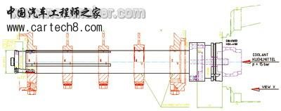

精镗方式精加工曲轴孔相对于铰珩方式而言,初期投入成本较低,可在加工中心或专机上与其他部位的精加工共同安排在一道工序。因考虑到特殊的工艺要求,目前我们采用的精镗方案是两把精镗刀组合,第一把精镗刀进行引导镗1、2档曲轴孔(见图2),第二把精镗刀在1、2档曲轴孔的支撑下精镗剩余的各档曲轴孔(见图3)。由于曲轴孔各档之间需要保持较高的同轴度,所以精加工时必须在同一个方向进刀加工,但这么长的曲轴孔镗刀在加工第1档曲轴孔时会出现因缺少支撑而跳动过大的情况,所以采用一长一短两把精镗刀组合的方式精加工曲轴孔。
图2 加工1、2档曲轴孔的精镗刀

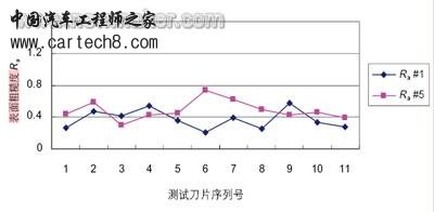

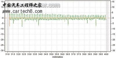

图3 加工最后几档曲轴孔的精镗刀目前,精镗曲轴孔的镗刀一般采用硬质合金或CBN材质的刀片。硬质合金的刀片成本较低,但加工工件的表面粗糙度不好,且刀片的耐用度较低。针对这一问题,我们协同刀具供应商共同收集了业内较为普遍的刀片涂层材料以及在刀片切削角度上的经验技术,对16款硬质合金刀片进行切削实验,并尝试了对各种合适的加工参数进行优化,具体的粗糙度波动情况如图4所示。通过大量验证,硬质合金刀片在满足粗糙度等工艺要求的前提下最好的实验结果为一次性加工80件,仍不能满足大批量生产的要求。
图4 测试的硬质合金刀片中满足要求的部分刀片粗糙度波动随后,我们对精镗刀的刀片材质进行了另外一种方案的验证,即更换现有的硬质合金刀片材料为CBN刀片材料。我们依靠刀具供应商开发出了10多款不同的CBN刀片对曲轴孔进行切削验证,测试结果显示:在粗糙度的控制方面,CBN刀片明显优于硬质合金刀片,加工寿命能够突破200件。但同时也产生了一些新的问题:用CBN材质的刀片加工约150件时,开始在孔侧出现轻微毛刺,严重时将会出现翻边现象。此处的毛刺甚至翻边成为影响发动机性能的质量隐患,严重时会造成轴瓦划伤及曲轴抱死等质量事故。在曲轴孔毛刺问题的处理方面,我们增加了曲轴孔的毛刷,在一定程度上缓解了毛刺的存在,但仍存在较大的质量风险。

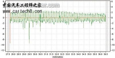

此外,曲轴孔精镗方案的质量稳定性相对铰珩而言较差,且因为换刀频繁会极大地增加质量控制的风险。精镗刀加工出的工件表面粗糙度变化趋势随刀具耐用度的减少而下降较快,精镗曲轴孔采用CBN刀片加工的工件表面粗糙度对比如图5、6所示。
图5 镗刀加工首件的表面粗糙度报告
图6 镗刀加工200件时的表面粗糙度报告铰珩加工方式分析

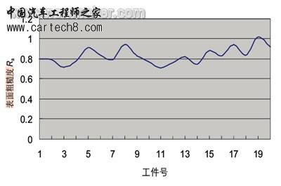

从图8粗糙度测量报告数据的波动趋势来分析,其铰珩的加工稳定性非常高,并且珩磨头一次更换砂条的耐用度可加工1万余件,生产效率大幅提高。采用CBN刀片的精镗加工方式,每200件需要换刀一次,平均每次换刀和首件检测需要42min。如果将频繁换刀所花费的时间折算到每个工件上,将损失12.6s/件。按照现有某生产线的加工节拍为120s/件,生产纲领为16万件/年来计算,全年将损失加工时间201.6万s,利用这段时间每年可以多加工出1.68万件。
图8 连续20天实施铰珩方案的首检件粗糙度测量报告表为曲轴孔不同精加工方式所产生的刀具损耗成本对比,从表可以分析出,单件的刀具成本差距较为明显。按照理论分析计算,当生产103万件工件时,铰珩方案相对于CBN精镗方案的刀具损耗节约381.1万元左右,略同于铰珩设备的价格,并且铰珩方案的质量控制难度和风险都小得多。
