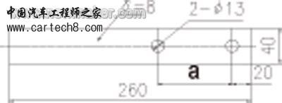

如图1所示,在孔距a相等的情况下,等直径与不等径的孔铆接,铆钉正穿(预制头在小孔一侧)对比试验共有四种组合。组合1为:按图1制作相同的两件样件,然后颠倒后孔对孔铆接,这种组合是现生产工艺状态下的正常状态;组合2-1为:将组合1中一件φ13mm的孔扩成φ15mm,再颠倒后孔对孔铆接,铆钉正穿;组合2-2为:与组合2-1相同,但铆钉反穿(预制头在大孔一侧);组合3为:将组合1中一件孔距为a的变为a+2,制作样件后同时插入铆钉,重新铆接。

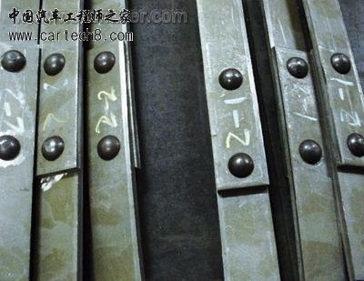

图1 铆接试验在实验中,我们选择的材料厚度为8mm,原因是车架纵梁料厚最大值为8mm,理论上认为如果8mm的板料铆接成功,则可以推断较薄板料亦符合铆接质量要求。铆接后,观察并检测铆成头情况,均符合铆接质量要求,如图2所示。

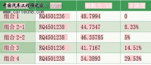

采用普通数显式液压万能拉伸试验机(WES-300),对上述样件组(各10组)进行拉伸实验,记录观察剪切强度实验数据平均值如表1。将组合1作为标准值,从表1可以看出:
(1)孔距相等的情况下,不等径的孔铆接,铆钉反穿(预制头在大孔一端)时,铆接后铆钉的剪切强度降低了8.33%;
(2)孔距相等的情况下,不等径的孔铆接,铆钉正穿(预制头在小孔一端)时,铆接后铆钉的剪切强度降低了5.0%;
(3)孔距不相等(偏2mm)的情况下,等径的孔铆接时,铆钉容易歪钉,并且铆接后铆钉的剪切强度降低了14.51%;
表1 剪切强度拉伸实验数据平均值
两层板带间隙的铆接对比

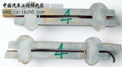

由于双层梁在镶制过程中,层板之间夹杂铁屑等容易产生间隙,因此,我们将组合1的两样件中间夹铁屑作为组合4,进行铆接拉伸试验。实物质量中出现铆接歪钉现象,所占比例近70%。拉伸数据记录见表1,从中可以看出,剪切强度降低了29.53%。

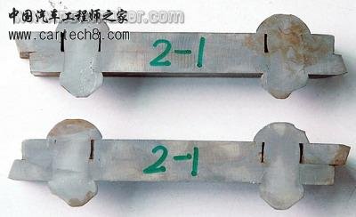

将上述实验中的各组合件进行线切割观察,从断面可以看出:不等径孔铆接(孔距相等)2-1为铆钉反穿,大孔处铆接充实度差(见图3)。等直径孔铆接(孔距相等)夹铁屑铆接充实度尚可,但是易出现夹钉现象,层板间隙无法消除(见图4)。

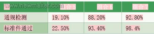

采用辊压成形的主梁和副梁,利用三面冲孔机分别打出主、副梁上所有的孔,改制部分刀具(钻头),将副梁上所有的孔直径扩大1mm(组合6)和2mm(组合7),镶制时,在主副梁的腹面两端头利用普通定位销(组合5,副梁孔不变)或台阶销定位,保证主副梁上两定位孔同心。在消除双层梁之间的间隙后,将两片梁焊接在一起,利用通止规和标准件(与孔径对应的铆钉和螺栓)对所有的孔进行通过性检测,数据记录见表2。由表2可以看出,长度小于11m的大梁,采用组合6的方法镶制后,孔的同心度基本上能得到保证,即保证螺栓和铆钉在后序的车架总成装配中可以顺利地装配。
