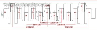

4. 以止推档侧面为定位基准,受刀具、砂轮磨耗及淬火涨量影响变化大,导致出现轴颈侧面精磨磨不起来的现象。以止推档侧台为基准的加工工艺如图1所示。
图1 止推档侧台为基准的加工工艺上述问题严重影响了锻钢曲轴生产线产品质量的进一步提升,必须彻底解决。

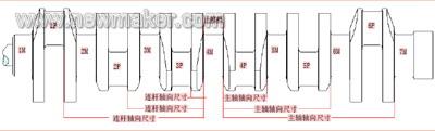

针对不同曲轴的淬火涨量不一致,工艺参数控制不统一及检测手段受人为因素影响大的问题,我们试验论证了一种新的加工工艺——档心距加工工艺。档心距加工工艺是指主轴和连杆在机加工过程中始终以止推档的中心线为基准向其他各轴颈加工,加工后轴向尺寸为止推档基准线到各个轴颈中心线的距离,如图2所示。
图2 档心距加工工艺档心距加工工艺的特点
档心距加工工艺一直未被采用的主要原因是难以实现过程检测,无法确保轴向尺寸是否满足工艺要求,而且国内外客户提供的成品图纸基本都没有标注档心距。对于工艺人员而言,根据加工余量及定位基准等能够方便、快速地制定出各工序的加工工艺,该标注方式方便了在线检测及成品验收,但是并不一定完全适用于现场加工。例如,半精车主轴工序,因刀片存在磨耗,操作者利用卡规测量三、四主轴轴向尺寸误差较小,但是测量一、七主轴时,因卡规产生变形及主观因素的影响,不能精确保证轴向尺寸误差,淬火后测量一、七主轴的轴向尺寸变化值不稳定,超差0.2~0.3mm的现象时有发生。R圆角、侧台必须采取增加加工余量才能保证加工质量,造成精磨工序成本增加,且精磨的加工时间主要消耗在侧台和R上,降低了加工效率和设备的利用率。同样,连杆的加工也存在上述问题。
