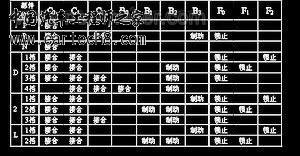

1-超速挡制动器2-超速挡离合器3-超速挡单向离合器4-手动2挡带式制动器5-高速挡/倒挡离合器6-前进挡离合器7-二挡制动器8-1号单向离合器 9-低速挡/倒挡制动器 10-2号单向离合器各挡施力装置作用表如下:
A340E自动变速箱各挡施力装置作用表从以上元件施力装置工作表可以看出,该款变速箱在结构上设计有发动机制动作用,当变速杆处于手动2挡时,手动2挡带式制动器参与工作,固定辛普森行星排的共用太阳轮,所以当车辆下长坡或陡坡时,将变速杆置于手动2挡滑行可产生发动机制动作用,从而增强车辆的制动效果。而当变速杆处于“D”位时,手动2挡带式制动器不参与工作,因车辆下坡时驱动轮的转速比输入转速快,1号单向离合器打滑,所以此时车辆无发动机制动作用。
下面以手动2挡的2挡为例,分析其传动路线为:
变速杆置于手动2挡,动力由输入轴传入超速行星排的行星架,由于2挡时超速挡离合器接合,超速挡单向离合器锁止,将超速行星排连为一个整体,因超速行星排的齿圈与前进挡和直接挡离合器毂连为一体,此时前进挡离合器接合,动力由前进挡离合器输入到辛普森行星齿轮机构的前排齿圈,又因手动2挡带式制动器(当车辆滑行时产生发动机制动作用)与二挡制动器同时参与工作,1号单向离合器锁止,固定共用太阳轮,因此动力由前排行星架经传动轴输出到主减速器。

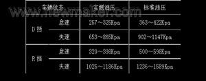

(2)液压试验:将油压表接到自动变速箱主油道测试孔上,起动发动机,分别记录下D、R挡在怠速和失速时的油压值如下表:
油压值
从以上液压试验测量值可知,该车实测油压均比标准油压低。根据失速试验和液压试验的结果,结合车辆道路试验的实际情况,可初步判定该车变速箱油泵存在泄压故障。将变速箱抬下,首先测量检查油泵的各个间隙,发现油泵的体隙和齿隙均较大,但未超出使用极限,但油泵齿的端隙(图8)达到了0.40mm,而标准值为0.05~0.20mm,极限间隙为0.30mm,因此端隙已超过了其使用极限,这样就可确定故障是由油泵磨损引起的。当车辆在冷车时,由于自动变速箱油的粘度大、泄漏少,油泵产生的工作油压尚能满足要求,但热车后自动变速箱油的粘度变小、泄漏增加,油泵产生的工作油压降低,因而出现行驶无力现象。更换油泵后,故障排除。
