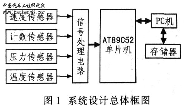

  采用AT89C52单片机作为整个控制系统的核心。图1示出系统设计总体框图。它主要由传感器、AT89C52单片机、PC机、存储器及接口电路等组成翻。
  该系统利用传感器采集主轴转速、喷油压力和温度等信号,并将信号转换为相应的电压输出信号,该输出信号经信号处理电路处理后送入AT89C52单片机,在单片机内部程序以及处理电路控制下生成相应的喷油量,并由PC机显示。

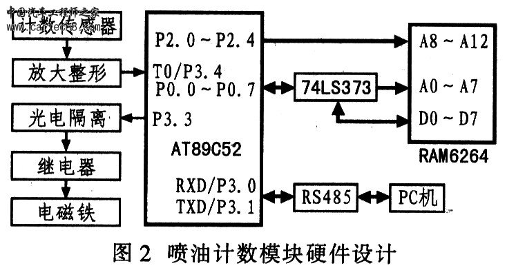

  喷油计数模块由AT89C52单片机、外部数据存储器RAM6264、计数传感器、整形放大器、光电隔离电路、继电器、电磁铁、挡油板机构、PC机、RS485接口构成。图2给出喷油计数模块的硬件设计。
  从PC机键盘输入预置的喷油次数,通过PC机与AT89C52单片机的通信传送到单片机的数据存储器。按下集油按钮后,继电器吸合,通断油机构中与挡油板相连的电磁铁通电,挡油板拉出,实验油开始流入量筒,实验台处于量油状态。主轴转一圈,喷油泵喷一次油,AT89C52单片机的T0利用计数传感器输出的脉冲进行计数。当喷油次数与预置值相等时,继电器断开,使电磁铁断电,将挡油板推回,阻止喷油进入量筒,实验台处于断油状态。此时,量筒中的油量即是给定喷油次数的喷油总量。在量油的实时过程中,喷油次数从零开始显示,一直显示到预置的喷油次数。

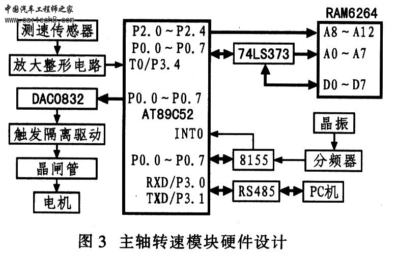

  图3示出主轴转速模块硬件设计电路。它由AT89C52单片机、外部数据存储器RAM6264、RS485串行接口、PC机、8155可编程并行I/O器件、分频器、测速传感器、放大整形电路、触发隔离驱动电路、晶闸管和电动机组成。
  速度由PC机键盘给定,AT89C52单片机的T1计数和8155定时结合对从测速传感器来的脉冲进行计数、运算,测出实际转速。预置转速与实际转速之差经PID算法调节后输出给D/A转换器,通过触发驱动电路改变晶闸管的导通角,从而调节主轴电动机的励磁电流,以达到控制主轴转速的目的。PC机实时显示主轴电动机的转速。

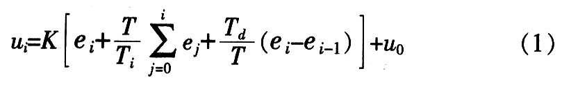

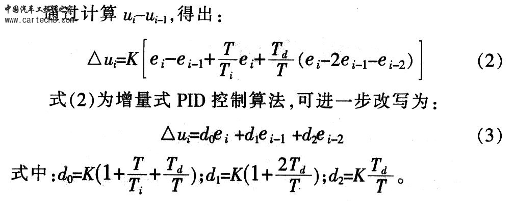

  由于单片机控制属于一种采样控制,它是根据采样时刻的偏差计算控制量,因此由PID调节的规律数值表达式为:
  由式(3)可见,增量算法只需保持实现前3个时刻的偏差值。为了提高系统的快速性,避免运算溢出,算法对偏差和控制输出限定了最大偏差量和最大输出量。

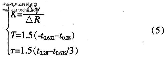

采用Cohn—Coon方法进行参数整定,根据对象的飞升实验曲线来提取对象的特征参数计算公式为:
  由式(5)得到K、T、τ整定出PID调节器参数。
