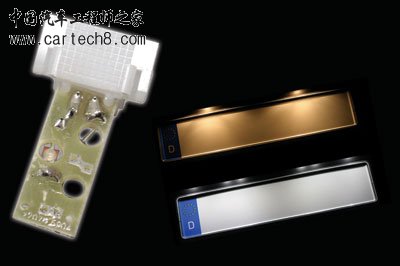

  如图2所示,光线可以从安装在小尺寸PCB板上的表面贴装LED器件发出,并使用限流电阻和反极性保护二极管。光线被直接照到简单或精心设计的导光管上,这是约束光线的极其简单方法。比较常用的方法是用适当的“透镜”或投光面体,安装方法也经常是在轿车内部把它夹进车门嵌板开口的地方、中央控制台或仪表盘上。
图2 拆掉了外壳的照明系统内部结构和牌照照明
  合适的内表面处理和现代模具技术使光线被导光管高效吸收、限制损失和在内部将光线反射到一定的距离并形成特定的光指示形状成为可能。在以前,有些应该使用白炽灯直接照明的舒适照明设计没有从装饰性的角度考虑,因此它们也没有被用到实际的产品中。换句话说,LED及其导光管与相似的白炽灯相比尺寸、散热、电流需求、总体重量和成本都更低。
  舒适照明系统被设计用于照亮某些物体或者使光线集中到某一个区域,因而它们可以营造出特殊的效果,从在车顶棚显示制造商的品牌标志到为了照明一个更大的阴影区域而模拟的光幕效果。
  图 2所描述的是两个汽车牌照照明的例子。一个例子描述了两个独立、无导光的光源无法完全照亮汽车牌照,而是留有暗区;另一个则描述了使用导光管制造的光幕可以更加均匀地照亮牌照。采用光幕的方式可以取得更好的照明效果,而仅需要很低的电流和很细的导线用来承载这些电流,并取得颜色和照明的更多一致性,更不需要灯泡。

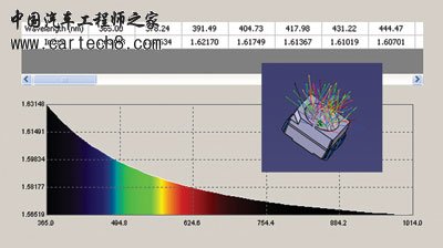

  与传统白炽灯照明不同的另一个方面是,所有舒适照明的概念设计在它们被使用光谱分析和光照仿真软件而建立原型系统之前都经过了实际证实。如图3所示,所有的LED,不管它们所宣称的输出颜色如何,都包括在可见光光谱范围内的非常宽的光谱成分。在欧洲的汽车设计中,人们采用软件来开发各个级别的舒适照明系统,该软件可以用文字和图形来显示实际发出了什么颜色的光。
图3 仿真软件用于显示LED的精确光谱以及光辐射方向
