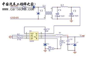

电源系统的详细电路设计如图2所示。
图2 电源系统电路图
  类似于脉冲5的浪涌脉冲具有能量大、作用时间短的特点,会对系统电路造成不可修复的破坏,因此对脉冲5的抑制是整个前端保护电路设计的重点。首先要确定整个被保护系统的最大输入电压,A8498的最大耐压值为50V,所以在发生脉冲5的浪涌冲击时,TVS管必须能把电压钳制在50V以下。TVS管选型有几个重要参数:可承受的反向电压Vrwm、反向崩溃电压Vbr、抑制电压Vc。Vrwm必须大于系统的正常输入工作电压,以防止TVS管对正常输入电压进行动作。Vbr和Vc要小于被保护电路的最大耐压值,同时尽量接近该值。TVS管的额定最大功率必须大于类似脉冲5干扰的最大功率,以防止被击坏。本设计中选用型号为5KP30A的TVS管,该管的Vrwm值为30V,Vbr在33.3~38.3V之间,Vc为48.4V。在相关车载电子设备上,有的汽车厂商还会要求设备具有一定的过压工作时间,这个最大过压值也是TVS选型的一个参数,Vbr最好略大于最大过压值。总之,在选型TVS管时,要结合整个电路的电气参数及成本综合考虑。
