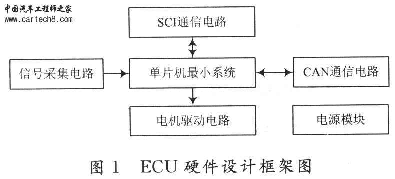

  ECU硬件主要实现油门踏板信号采集与处理、存储与运行控制软件、驱动直流电机以及和其他ECU或者计算机进行通信等功能。硬件设计框架如图1所示。
  ECU的设计还需综合考虑几个因素:
  (1)控制程序实时性要求,要求控制器能够快速运行程序并具备较高的计算速度;
(2)控制器可靠性要求,确保在汽车级恶劣电磁环境中具备较强的抗干扰性能,控制程序能够运行可靠、稳定;
(3)控制器体积及成本考虑,具备一定的市场竞争能力。

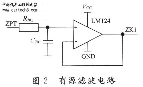

  ETC系统需要将油门踏板位置信号和节气门位置信号等模拟信号采集输入单片机中。因为模拟信号可能会出现较多的毛刺或因干扰、突发故障等产生较大的电压波动,为了更好地采集信号,并保护MCU,设计模拟信号输入电路,如图2所示。该电路是一个有源滤波电路,可以大幅减少毛刺和减小波动。
  有源低通滤波电路,一方面可以滤除传输线上的干扰信号,另一方面可以提高A/D的输入阻抗。其中LM124是高效的集成运放。电容C701对传感器输出的模拟信号进行滤波,去除毛刺。跟随器起的作用是将输出阻抗降低到最小水平,因为MCU的A/D模块在处理快速变化的模拟信号时要求尽可能小的输出阻抗和较小的采样周期来满足快速性和精度的要求。另外,ECU还要输入开关量形式的制动信号,通过单片机特定端口的中断功能实现。
