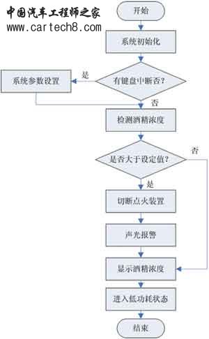

图5 控制仪主程序流程图
  软件设计
  软件部分根据系统功能进行模块化编程。控制仪主程序流程图如图5所示,实现酒精含量检测、酒精含量是否超标判别、酒精含量显示、声光报警等功能。系统初始化后,对酒精传感器进行加热,自动进入测量状态,然后采集酒精含量电压信号,与设定的精度浓度进行比较,如果高于这个浓度,则显示该浓度,并进行声光报警,同时切断点火电路,驾驶人员不能发动汽车;如果低于这个浓度,则显示所测的浓度,同时启动发动机。
