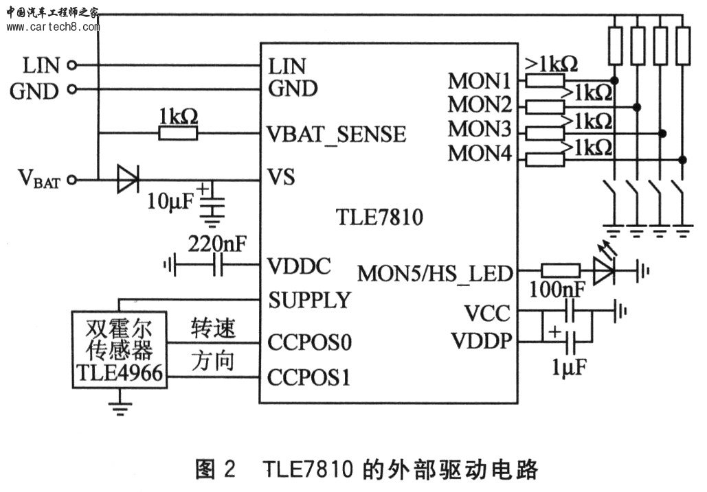

  2.2 功率芯片的驱动电路
  图2所示的是TLE7810的外部电路。VS是电源电压采样输入端口。TLE7810芯片内部集成了一个1:8的运算放大电路,可以对O~40 V之间的电压进行A/D采样。端口MON5是一个高边开关,可以作为LED的驱动电源以指示控制器工作状态。端口MONl、MON2、MON3、MON4 连接控制车窗运行的按钮。在某些状态下,TLE7810将进入低功耗的睡眠模式,而这些按钮则可以将系统唤醒。

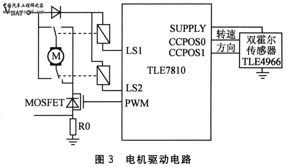

  2.3 电机驱动电路
  图3是车窗控制器的电机驱动电路。由于TLE7810输出的电流不足以直接驱动车窗电机,故由TLE7810的低边开关驱动继电器,再由继电器组成的H桥来操纵车窗上升或下降。而在继电器的接地端串接了一个MOS—FET,由8位单片机捕获比较模块产生的PWM波形控制,可以实现电机的软启动,提高电机运行性能和延长电机使用寿命

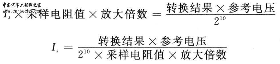

  在控制电机的H桥的低边串联了一个O.01Ω的采样电阻,采样电阻的电压通过一个放大比例为21倍的运算放大电路连接到单片机的A/D转换输入口,以检测电机运行时的电流,识别电机的堵转、开路和短路等状态。由于TLE8710内部的A/D转换器精度为lO位,所以对应电流的计算公式如下:
  因此,假设电机堵转电流为10 A,参考电压5 V,当采样结果大于430时,则可以认为电机发生了堵转。出于保护电机的目的,程序将自动关断电源,电机进入惯性制动状态。
