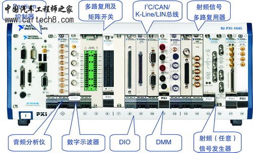

  测试设备驱动程序——主要指PXI模块化仪器的驱动,用于保证仪器的正常操作和向开发者提供应用程序接口(API)。这一部分无需用户自行开发,PXI模块化仪器的生产厂商会随硬件提供相应的驱动程序,通常还具备界面简单、易操作的硬件管理环境(如NI的MAX),通过这个硬件管理环境,用户无需编程即可实现硬件自检、手动测试、硬件配置等功能。

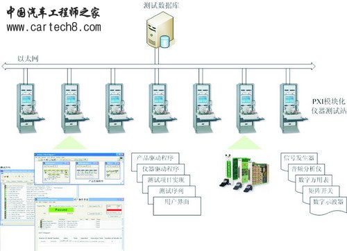

  应用实例
  某汽车电子厂商选用了上海聚星仪器有限公司的汽车电子测试平台组成汽车收音机的测试线,为了满足产品Cycle Time的要求,采用七个PXI测试站来分担上百个测试项目。其中两个测试站进行PCB形态的测试,如PCB上的测点电压、电流等参数;另外的测试站均为整机形态的测试,如调校、CD/MP3、AM/FM、音效控制、写入产品追踪及生产信息等等。如图4所示。
图 4 汽车电子测试平台应用实例
  每个测试站上运行不同的测试序列,但采用相同的用户操作界面和测试数据管理软件。
  由于采用了基于虚拟仪器技术的汽车电子测试平台,目前该测试线同时承担了三种类型、十几个型号的汽车收音机自动测试任务,而该测试平台的维护只需要一个工程师即可完成。
