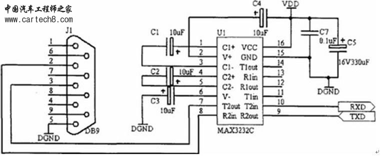

  在系统设计中,考虑到数据传送、下载以及调试的方便,增加了串行通信RS-232C接口。另外,考虑到系统升级的方便,以及为了与现在流行的汽车总线接口的方便,增加了CAN现场总线的接口。
  本系统中选用MAX232。MAX232可以实现TTL电平和RS-232电平之间的转换。由于在实际应用中,器件对电源噪声很敏感,因此 MAX232的VCC引脚必须要对地加0.lmF去耦电容,另外,为提高抗干扰能力,添加了四个l0mF电容,在连接在内部电源引脚输出端。MAX232 芯片第7, 8引脚接入分别到串行口的第3, 2引脚;9, 10引脚接处理器的RXD, TXD引脚,实现与处理器的连接。
  需要注意的是,MAX232是5V器件,而处理器芯片是用的是3V供电,因此需要考虑电平转换,否则将无法正常收发数据。由于Maxim公司已经注意到这点并推出了专用3V供电的器件MAX3232C,利用它就可以无需考率3V到5V的电平转换问题。MAX3232C与处理器的接口电路如图5所示。
图5 RS-232C与处理器的通信接口电路

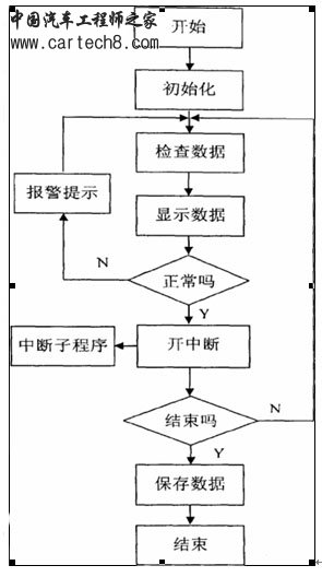

  在程序开始时,首先对系统进行初步的初始化。之后,采集各种数据并判断数据是否正常,如果正常,则显示数据并等待中断,根据中断转向相应的中断服务子程序。如果数据不正常,则通过报警来提示用户检查数据,直到数据正常才执行其他程序。如果一切正常,且没有刹车和启动等控制,则可以与其他设备进行通信等操作。具体的流程见图6所示。
图6 系统总程序流程图
