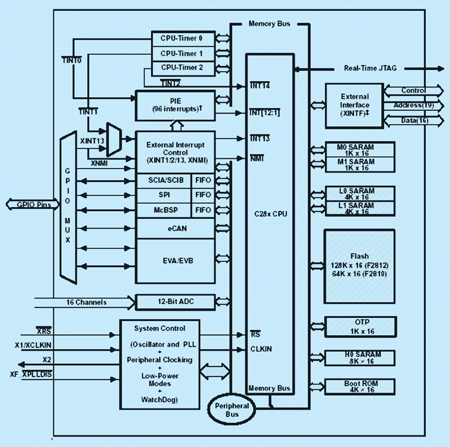

  TMS320F2812是TI公司最新推出的目前市场上最先进、功能最强大的32位定点DSP芯片。它既具有数字信号处理能力,又具有强大的事件管理能力和嵌入式控制功能,特别适用于工业自动化、电机、马达伺服控制系统。TMS320F2812芯片结构采用改进的程序与数据存储分开的哈佛结构,8级流水线作业,128位的密匙保护,几乎所有指令都在6.67ns(150MHZ)内完成,高达1MB的外部存储器接口,最多有56个独立的可编程、多用途的输入 /输出(GPIO)引脚,是实现运动控制系统的最佳选择。功能框图如图1所示,其主要性能如下:
图1 功能框图

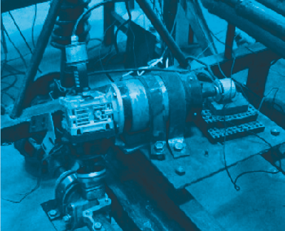

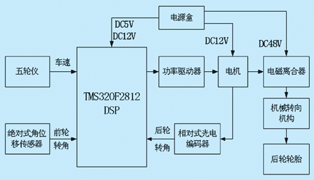

  本文搭建的四轮转向平台是由一个带有涡轮蜗杆减速机构的直流伺服电机,电磁离合器和普通的前轮转向机构组成。其中电机电源为DC12V,减速比设定10: 1(可调),电磁离合器电源:DC48V,实验平台如图2所示。控制策略采用前馈和反馈相结合的直接横摆率闭环控制,其中由绝对式角位移传感器采集前轮转角信号;后轮转角由精度较高的增量式光电编码器得到;车速由五轮仪获得;后轮转向由直流伺服电机经过电磁离合器连接机械转向机构实现;ECU硬件电子系统核心由TMS320F2812构成,结构框图如图3所示:
图2 实验平台
图3 结构框图
  4 控制系统硬件设计与仿真
  根据上文设计的控制策略,ECU单元要采集前轮转角信号、后轮转角信号、轮速信号并经过CPU运算输出电机的驱动电压,实现后轮自动转向。本文用C语言编制程序来实现设计的控制算法,并在仿真器连接的情况下,在CCS(Code Compose Studio)环境下完成硬件在环仿真调试。CCS2000是TI公司针对TMS320C2000系列DSP提供了一套基于Windows的DSP集成开发环境,也是目前最优秀的DSP开发软件。在CCS环境下,可进行程序开发、调试、编译、链接,支持汇编及C/C++进行软件开发,强大的调试工具如断点、探针、剖析及图形显示等,并最终可以进行输出目标文件的烧录。
