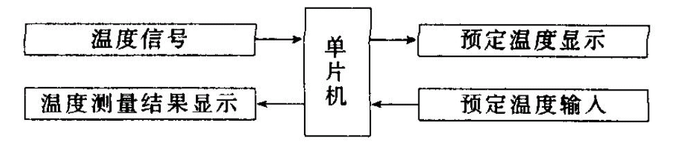

  为了与子机系统工作特性相匹配,主机系统(即图2中的控制显示部分)工作框图可按图5设计。
图5:主机系统工作框图。
  由图5可知,当主机系统启动后,首先由用户根据实际行车条件,并结合专家建议,设定轮胎安全工作预定温度值,然后通过系统附属键盘输入主机,再经由主机发送信号至LED驱动芯片以显示其预设温度。由于轮胎预定安全工作温度值和行车实际温度检测值均通过LED显示在驾驶室仪表盘上,可使驾驶员对轮胎温度是否越限有清晰的认识,驾驶员可方便灵活地根据实际情况作出后续处理。
