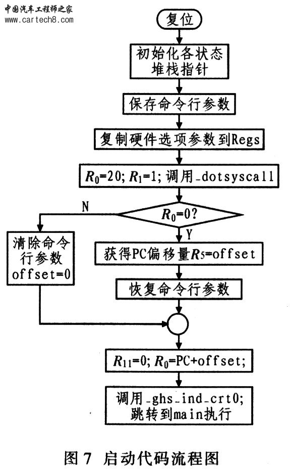

  3.2任务规划
  仪表盘的研制在软件部分可以分成若干任务来完成,下面对这个问题进行规划。
  (1)启动任务
  优先级:10
  周期:否
  可剥夺:否
  作用:初始化各模块,包括UART、定时器、捕捉比较器等
