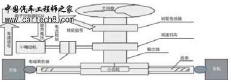

  基于LabVIEW的汽车电动助力转向系统主要有以下几个部分构成(见图1):电子控制单元(ECU)、车速传感器和扭矩传感器、伺服电动机、减速机构和转向柱总成、程序端口和计算机等。其中比较关键的是电子控制单元、信号采集调理电路和计算机虚拟仪器,很大程度上决定着电动助力转向系统的控制效果。
  EPS系统的运行过程是:汽车处于起动或者低速行驶状态时,操纵转向盘转向,装在转向柱上的扭矩传感器不断检测作用于转向柱扭杆上的扭矩,并将此信号与车速信号同时输入电子控制器和信号采集调理电路,ECU处理器对输入信号进行运算处理,确定助力扭矩的大小和方向,从而控制电动机的电流和转向,电动机经离合器及减速机构将扭矩传递给牵引前轮转向的横拉杆,最终起到为驾驶人员提供辅助转向力的作用。同时转矩信号T和电流信号I经过信号调理以后通过RS-232串口通讯方式输入计算机的LabVIEW虚拟仪器控制程序,进行系统性能综合测试。
图1 汽车助力转向系统结构简图

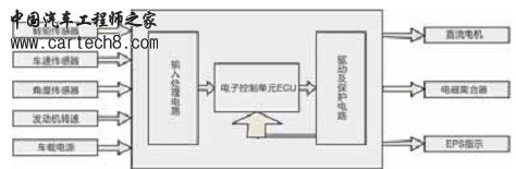

  汽车助力转向系统主要分为三个模块:输入信号的采集模块、电子控制单元ECU模块和输出执行机构模块(见图2)。
图2 汽车助力转向系统的设计框图

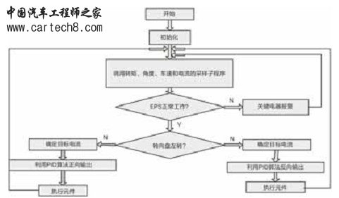

  系统是基于LabVIEW设计的,主要的运行次序和循环结构都由LabVIEW编程中的while、case等结构组成,具体程序流程图如图3所示。
图3 汽车助力转向系统的程序流程图
