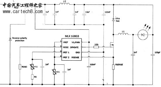

  对图4电路,开关频率应低于150KHz,若LED电流在0.5-1A之间,L1与L2为100?H。噪声是宽带的,因而滤波电容采用大、小相结合的方案。二极管D1是高频噪声的主要来源,应仔细选择,在电源电压低于100V时,可使用肖特基二级管。
  GaAs与GaAs PLED的光输出强度与结温密切相关,例如LED在25℃输出100%的话,在80℃时只有80%。驱动器设置了温度斜度补偿电路,实际上一个PTC或NTC电阻便可解决问题,利用PTC的温度系数来平衡LED的光输出。为了保护LED,在温度高于80℃,可以在器件的输入端增加一个NTC电阻。
图4 MLX10803应用实例
