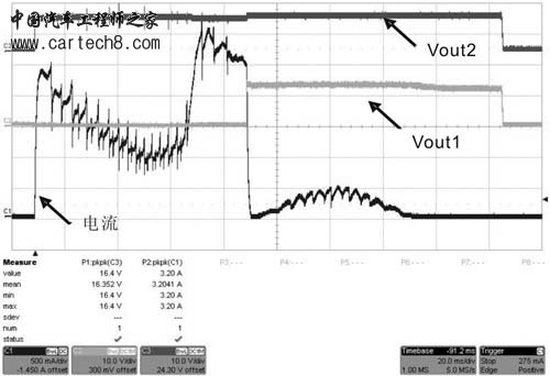

图4 闩锁启动波形

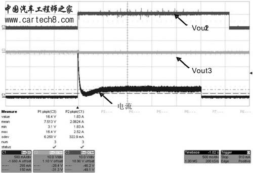

  图5所示为后视镜折叠电机正常运行时的波形。通道1是流过后视镜折叠电机的电流。通道2是输出3的电压,通道3则是输出2的电压。根据该波形,启动时突波电流的最大值是2.52A,而运行过程中的额定电流则为0.4A。
图5 后视镜折叠电机正常运行时的波形
  电机会保持运行直至锁定或者超过3秒钟。因为后视镜折叠电机采用特殊的机械结构,所以当电机被锁定时就会出现开启负载!由于锁定过程中的电流会降至0A,因此电机无需续流。

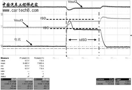

  图6显示了TLE8201的短路保护行为。各通道的含义与图5相同。在正常运行过程中,输出2(通道3)的电压较高,输出3(通道2)的电压则较低。额定电流为0.4A,图6中看起来似乎为0A。
  当电机端子短路,且电流超过输出3(ISD34通常为4A)停机阈值ISD的时间超过停机延时tdSD时,输出3的输出晶体管会关闭,并设定相应的诊断位。由于输出2的短路停机阈值高于8A,所以输出2的输出晶体管会继续运行。因此,输出3的电压会增加至与输出2电压相等的水平。
  延时过程中,电流值限制为输出3的ISC(ISC34通常为6A)。延时相对较短(通常为25微秒),以便减少设备短路时的能量消耗。这种设计能够提供电机应用中所需的高峰电流。在向SPI发送状态寄存器复位指令或执行开电复位之前,输出级将保持关闭状态并设定出错位。

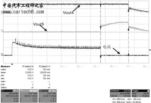

  采用两个电机,输出4连接至X电机,输出5连接至两个电机,输出6则与Y电机相连。图7所示为其中一个后视镜定位电机正常运行时的波形。
  按下按钮,就会激活某个状态。当后视镜折叠电机处于激活状态时,不能激活后视镜X-Y输出。此类输出不具备PWM控制。启动时的突波电流约为 0.2A,而额定电流则为0.1A。虽然无需使用主动制动,但在后视镜移动过后,高边开关会在100毫秒的续流时间内保持活动状态。
