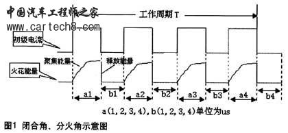

  在点火系统中,点火线圈初级绕组的电流从截止到导通再到截止这一周期中,多缸发动机每缸所占的凸轮转角称为闭合角。在一个完整的工作周期中,初级电流共经历4次由截止到导通再到截止的过程,产生4个点火脉冲,4个汽缸各有一次点火。如图1所示,四冲程的4缸发动机一个工作周期T为
  T=(a1+a2+a3+a4+b1+b2+b3+b4);
  式中,ai(i=1,2,3,4)为初级电流在工作周期T中第i次导通的时间,bi(i=1,2,3,4)为初级电流在工作周期T中第i次截止的时间。
  第1缸的闭合角α1为
α1=a1×360°/T;
第2缸的闭合角α2为
α2=a2×360°/T;
第3缸和第4缸依此类推。

  观察分火角均匀度是汽车发动机点火性能测试的关键环节之一。这里1缸分火角β1为
βl=(al+b1)×360°/T;
2缸分火角β2为
β2=(a2+b2)×360°/T;
第3缸和第4缸依此类推。

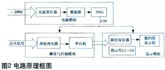

  点火性能测试仪包括电源模块、测量与控制模块、显示模块等,其电路原理框图如图2所示。
  电源模块将220V交流电源转换成5V直流电提供给其他模块。测量与控制模块对点火信号进行采集和限幅处理后,输入单片机89C52进行闭合角及分火角的测量和计算,得出的角度值送显示模块,依照汽缸的点火次序依次显示角度值。
