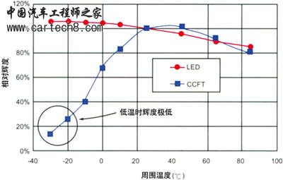

  以上介绍的配光特性是常温、稳定状态下的特性。车用液晶显示器背光照明模块的光源主要使用冷阴极灯管(CCFL),低温时特别是点灯后数分~数十分亮度才提升,例如-20℃点灯开始的亮度是常温稳定状态的10~20%左右,如图2,因此冷阴极灯管方式的液晶显示器,低亮度一直被视为重大课题。
图2 CCFL与LED背光模组的辉度-角度的特性比较
  至目前为止液晶面板厂商曾经针对背光照明模块进行各种对策,例如降低冷阴极灯管的气体压力、电流调节器(Boost)等,不过一般认为根本解决对策是背光照明模块LED化。

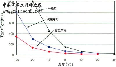

  车用液晶显示器争论的是-20℃与-30℃时的反应速度,如图3所示液晶低温时粘度会增加,反应速度急剧降低。此外车用液晶显示器的画面尺英寸比液晶电视小,而且不要求大型液晶电视的高画质化,因此常温时无法成为讨论的对象。
图3 反映速度的温度依存性
  低温时的反应速度一旦低于150ms,例如电影中汽车突然碾过脚踏车时,就无法清楚识认该场景,某些场合还会发生液晶显示器显示的指针等行车资料模糊,无法辨识等危险状况。
  为解决上述问题,要求液晶材料温度特性范围非常宽广,车用液晶材料使用-40℃以下凝固温度的材料,不过液晶一旦接近该凝固温度时粘度会急剧增加,因此液晶材料必需低粘度化,同时使挟着液晶材料的两片玻璃基板间隙变窄,因为窄液晶间隙对液晶的反应速度有很大帮助,不过以窄液晶间隙控制方式生产液晶显示器,对良率也会发生一定的影响。

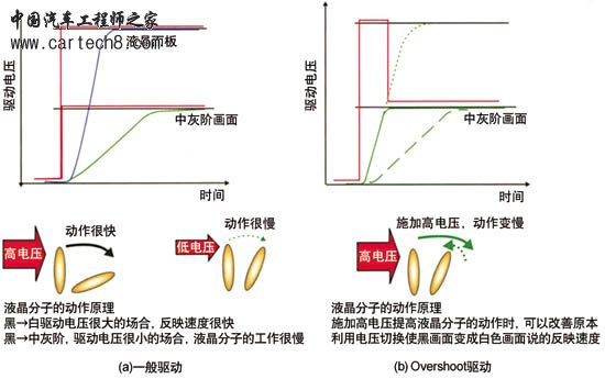

  液晶显示器的反应速度随着液晶显示模式有很大差异,以往车用液晶显示器以TN液晶为主流,TN液晶的低温反应速度非常好,容易实现低成本化,相较之下后述追求高画质的ASV(Advanced Super View)液晶,黑白之间的反应速度媲美TN液晶,不过黑与灰色等中间色阶的反应速度却很迟缓,解决对策例如追加过驱动(Overshoot drive)电路,就可以克服色阶之间的差异,如图4。
图4 Overshoot驱动的动作原理
