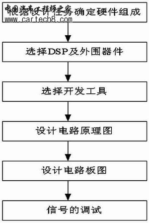

  汽车内部噪声智能控制系统的设计过程如图1所示。
图1 DSP智能控制器硬件设计流程图
  在器件选型时,要考虑器件之间的相互匹配性,以及器件的供货能力和技术支持等。本设计选用的DSP芯片TMS320F2812性能如下:采用高性能的静态CMOS低功耗设计技术,主频高达150MIPS(时钟周期6.67ns),支持JTAG边界扫描接口;高效32位高精度CPU;并有最多可达 128K×16的FLASH存储器等。
  电路板的设计需要传输线理论知识以及布线工艺和系统结构设计知识,以保证信号的完整性,另外着重考虑电磁干扰和电磁兼容性问题。

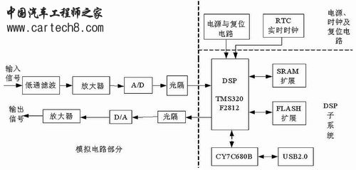

  如图2所示,智能控制器主要由模拟电路部分(包括数字信号采集电路和输出信号处理电路)、DSP子系统(包括DSP芯片及外围电路)、电源、时钟及复位电路等构成。下面将介绍几个主要电路的设计。

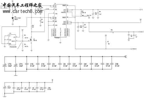

  DSP系统对电源的性能(如纹波、上电顺序等)要求较高,因此在本设计选用了线性调压电路芯片TPS767D301。TPS767D301为双输出低漏电压调整器,其特点如下:每个电源输出都有单独的复位和输出使能控制;具有快速瞬态响应功能;电压输出3.3V/1.8V可调。
  采用TPS767D301构成的电源电路从外部稳压电源引入+5V电压,+5V电压经TPS767D301后输出电压为1.8V和3.3V。为减小电源本身对DSP的干扰,在电路中增加了滤波网络,如图3所示。

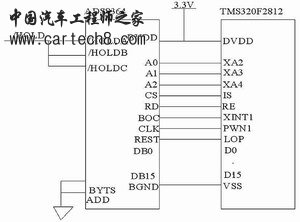

  TMS320F2812芯片上有一个12位、转换频率为25MHz的ADC,其前端为两个8选1的多路转换器和两路同时采样/保持器。在要求不很高时,完全可利用其构成同步顺序采样电路,或者增加外部采样保持器后构成同步采样。考虑到本系统对电量采集精度和速度的要求较高,采样模块中选用了外置的六通道 16位ADC ADS8364。该器件内部包括6个高速采样-保持放大器、6个高速ADC、一个考电压源及3个参考电压缓冲器,可以提供250KSPS的同步采样率,还可提供具有超低功耗(69mW/每通道)的所有6个输入通道的转换,样使得所有通道的单位成本均较低。6个通道的数据输出接口电压介于2.7~5.5V,便于与DSP直接接口,省去了中间的电平转换。6个完全独立的ADC可大大提高硬件整体的并行处理速度,在50kHz输入信号下仍可保证大于80dB的卓越共模抑制能力,特别适合用于高干扰环境。图4为ADS8364与TMS320F2812的接口电路。

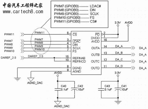

  为了实现系统的控制功能,D/A 转换电路中选用四路12位电压输出型DAC TLV5614,它具有灵活的四线串行接口,可以与TMS320 SPI、QSPI和Microwire串行口实现无缝连接。TLV5614的编程控制由16位串行字组成,即两位DAC地址、两个独立的DAC控制位和 12位的DAC输入值。器件采用双电源供电:一组为串行接口使用的数字电源,即DVDD和DGND;另一组为输出缓冲器使用的模拟电源,即AVDD和 AGND。两组电源相互独立且可为2.7~5.5V之间的任何值。双电源应用的好处是DAC使用5V电源工作,而DAC的数字部分使用2.7~5.5V电源,可以和多种接口连接。
