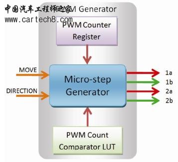

  4个PWM发生器模块驱动指针仪表板步进电机,指示来自不同传感器的数据(图2)。
图2. PWM发生器基本结构图

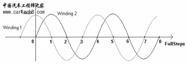

  微步进控制功能用于驱动电机,产生平稳的电机旋转。在微步进控制中,电机产生的磁场不是和激励线圈平行,而是有一定的角度。这样,能够在更多的位置产生保持转矩,使转子保持在激励线圈两个极轴之间。激励线圈加电后,产生的磁通量与流过的电流成正比。如果所有激励线圈加电,就可以通过两个绕组电流的矢量和得到电流方向以及磁场。因此,如果步进电机绕组中的电流逐渐增大,那么可以产生激励磁场的一组等距位置,提高电机的步进精度。利用这一原理,步进电机的步长被分成转轴实际转动的微步长(图3)。
点击看原图
图3. 微步长控制期间的两个正弦电流波形
  4个PWM模块向步进电机提供固定占空比的恒定PWM脉冲,使指针按照一定的速度转动,4个步进电机保持恒速转动。它们接收来自移动控制单元的移动命令以及方向输入,在绕组上输入合适的电压,使每个电机在要求的方向上转动一个微步长。
