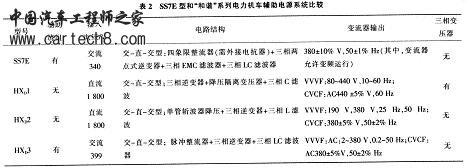

  在机车辅助电源系统中,机车直流电源系统比较简单,在进行辅助电源系统比较时主要进行三相交流辅助电源系统的比较。表2归纳了国产交一直传动韶山7E(简称SS7E)型电力机车和交一直一交传动HXD1、HXD2、HXD3 三种型号的“和谐”系列电力机车的辅助电源系统。
  SS7E型电力机车三相交流辅助电源系统,采用四象限整流器将送入的单相340 V交流电转变为直流600V中间电压,再由逆变器将直流600 V转变为三相380 V,经EMC滤波器滤波后输出,一路作为机车用三相辅助电源,另一路经LC滤波器再次滤波后为自身冷却风机提供三相电源。
  HXD1机车由三相变压器将三相恒压恒频交流电(440 V、60 Hz)变为三相230 V、60 Hz交流电,供给相应负载。另外,由于HXD1机车三相交流电压为440 V、60 Hz,为与国内设备兼容,设置了DC110 V/单相230 V、50 Hz转换模块。
  通过上述分析可以得到如下结论:
  (1)采用交一直一交型辅助变流器,必须在牵引变压器上增加辅助绕组给逆变器供电,因此系统对机车主电路的要求较高。但由于系统只需要进行交一直、直一交两个环节的变换,开关器件的额定电压低,所以器件数量少、成本低,整个系统效率高,技术实现较容易。
  (2)采用直一交型辅助变流器,可省去辅助绕组,提高机车再生制动时的能量利用率。其中:①对于中间环节电压不是很高的系统(一般不超过2 000 V),可直接利用逆变器进行逆变,然后再经降压变压器降压。这种结构中间环节少、控制简单、开关器件少,系统的效率较高。但由于开关器件电压等级较高,基于降低能耗考虑,其开关频率会受到限制,因此输出电压波形不会很理想,而且降压变压器也会使机车增加额外重量,增加成本。②对于中间环节电压超过2 000 V的,一般采用直一直变换,中间电压600V左右,然后进行逆变。这种结构在直一直变换环节比较复杂,器件多、电压等级较高,还需要增加脉冲变压器进行隔离,因此系统复杂、效率较低。
