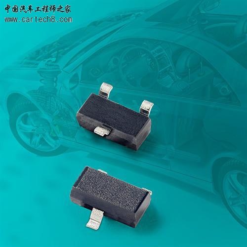

ISO 10605标准的关注点集中在电气产品风险上,而AEC-Q 101标准则更像是环境规范,它描述了一系列的质量评估测试,用于证实车辆半导体部件的长时间可靠性。像瞬态电压抑制(TVS)二极管等静态放电保护设备在应用到车辆之前,必须要满足AEC-Q 101标准要求。根据AEC-Q 101标准的规定,相关零部件要能够应对热冲击、极端温度和高湿度环境。

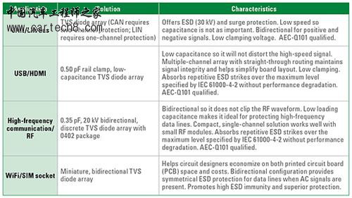

不管安装在车辆上任何位置,所有的电路和电子设备在经历快速瞬变脉冲后,都很容易出现损毁。以下将提供四种最常见且需要得到保护的电路类型。
1. 传统的双线式通信总线
1.1 控制器局域网络(CAN):CAN标准使得微控制器和电子设备与车辆之间的通信不需要依赖中央计算机,CAN系统能够实现各种各样的功能,具体包括转向助力装置、发动机处理器与传统系统之间的动力传输通信等。
1.2 局域互联网络(LIN):LIN串行网络协议用来实现汽车各零部件之间的信息传递,LIN总线可以管理控制简单的电动机械功能,例如调节电动座椅、开关定速巡航系统。CAN和LIN总线很有可能导致瞬时冲击电压波的出现,造成未受保护的CAN或LIN收发器失效。
2. 高速数字总线:USB和HDMI(高清视频输出)端口给车辆用户带来很大便捷,比如仪表板上的USB端口可方便驾乘人员为手机或者平板电脑充电,或者直接播放音乐。HDMI端口能够与车载前置和后置摄像头连接起来,即时提供车辆周围影像信息。随着信息传输速率和芯片敏感度的提升,USB和HDMI高速端口必须具备出众的传递信号完整性和系统可靠性特征,微弱的静态放电或者短路现象发生,都会造成端口或其他设备的损毁。
3. WiFi无线网通信和SIM卡插口:移动3G和LTE通信无线网络技术的发展,让驾乘人员在车辆中也能够获取丰富的信息。SIM模块属于汽车电路的外插入组分,帮助把LTE通信数据转化成WiFi无线网络信号,方便用户连接智能手机、平板电脑和笔记本电脑。SIM卡插口需要静态放电保护设备,因为安装或替换SIM卡的时候,偶发的电流脉冲可能给驾乘人员带来伤害。
4. 高频通信和无线电:高频通信技术依靠短距离无线电射频回路,能够实现车辆之间或者车辆与道路之间的通信。网络化信息让车辆可以获取其他车辆位置、速度信息,相互直接产生关联,有助于防止碰撞事故的发生,促进智能交通系统的早日实现。无线射频放大器的前端对静态放电非常敏感,而射频信号会在天线电路中生成正/负极电压。
