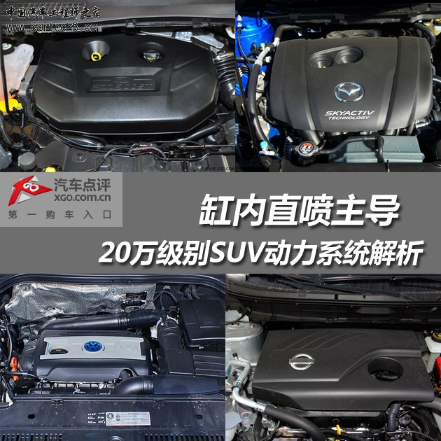

不知从何时起,所有厂家都进入了生产SUV的节奏,到目前为止,很显然SUV的购买热潮仍然在继续,同时消费者除了外观和配置之外,动力也是不得忽视的一点,毕竟买SUV的人都有颗出游的心。
缸内直喷主导 20万级别SUV动力系统解析
  从市场来看,20万级别的SUV是销量的主力,比较合适的价位和定位给他们带来了比较宽厚的受众群体,我们今天就来看看几款20左右售价的SUV的动力系统。

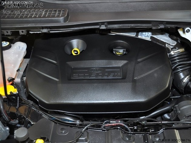

  翼虎(2.0T)

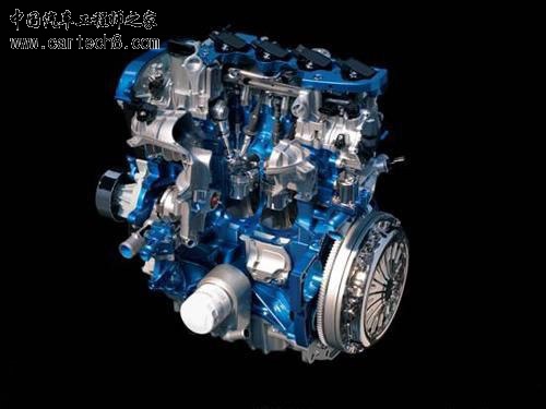

  翼虎全系都离不开涡轮的影子,1.6L和2.0L两款EcoBoost GTDi汽油涡轮增压缸内直喷发动机除了排量不同以外,其他技术点均相同,2.0L这款发动机曾在2012年获得了沃德十佳发动机的称号,同时今年的国际最佳发动机称号也被1.0T的那台EcoBoost所摘得。下面点评君以2.0T这台机器为例为您做个简单的介绍。
  翼虎上所搭载的这台2.0T发动机最大功率178kw,最大扭矩350N·m,这台发动机同时也被用在了福特车系的其他车型上和路虎极光、沃尔沃等车型身上,只是调教略有不同,同时厂家宣传这台发动机时总会提到三个亮点,那就是涡轮增压、缸内直喷和双可变正时气门系统。
  首先来说说涡轮,这台机器的涡轮采用了低惯量转子,所以涡轮转速能够高达200,000转/分钟以上,同时涡轮启动时机较早,在发动机1500转/分钟的时候就可以启动了,这样就减少了涡轮机所带来的迟滞现象,使驾驶更加平顺。
  缸内直喷是目前比较主流的燃油喷射方式,通过在气缸内直接喷射汽油,电脑能够更精准的计算喷油量,同时也能够避免在缸外喷射时的损失,进入到缸内的雾状汽油经过活塞顶部独特的曲面形成涡流,能够与空气更好的混合在一起,尽量做到每一滴油都能够充分燃烧。
  双可变正时气门说的是进排气门正时均可变的技术,通过电子控制可以使气门的开闭时间进行调整,在发动机高转速运转时,通过延长排气气门开启时间可以将气缸内的废气排除出去,同时增大进气量,使燃烧更加充分。

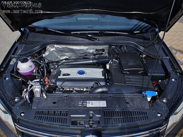

  途观所采用的这台EA888 2.0T发动机诞生于2008年,算是比较新的发动机技术,在大众车系中应用的最为广泛,目前大部分2.0T机器都是这台EA888,除了像高尔夫R20这样的性能车还在使用比较老的EA113,原因是EA113的结构和用料更适合严苛工况的使用,耐用性更好,提升潜力也较大。
  大众途观也在20万级别当中,受市场的关注度也很大,它与之前介绍的福特EcoBoost采用了相同的涡轮,而且也具有缸内直喷技术,值得一提的是,两台发动机虽然都采用了2.0T的发动机,但是他们的工作习惯可不太相同,途观的最大功率为147kw,最大扭矩为280N·m。

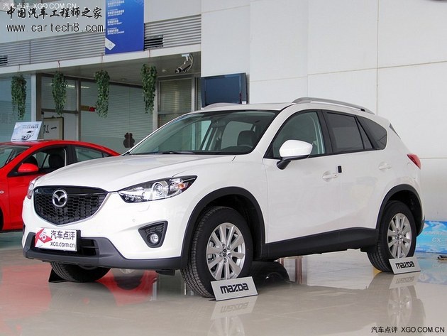

  CX-5(2.0L)

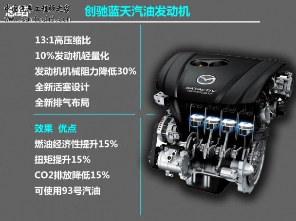

  对于马自达来说,最火热的话题莫过于创驰蓝天了,而这项技术也在CX-5身上体现的淋漓尽致,下面我们来说说这台创驰蓝天发动机的技术特点。
涡轮是主流 20万级别SUV动力系统解析

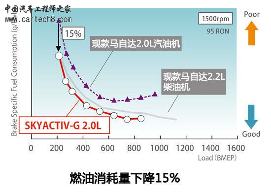

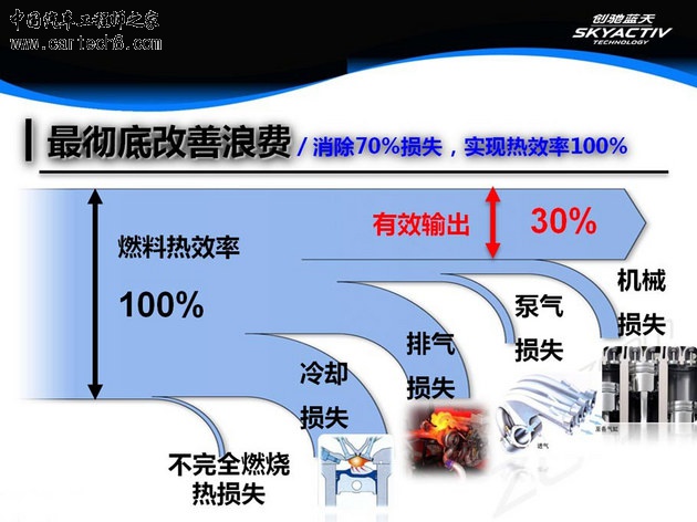

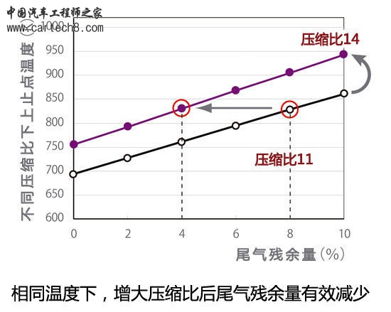

  我们知道,目前市面上的大部分发动机燃烧效率只有30%。也就是说,汽油燃烧的大部分能量是传递不到车轮上的,这有很多因素,比如:燃烧不充分、发动机磨损阻力、内部泵轮损耗等等原因,如果将这些因素的能量损失减小,会大大提升车辆的性能,而创驰蓝天技术正是在这几方面对发动机进行重新设计,让汽油的燃烧效率尽量提升。

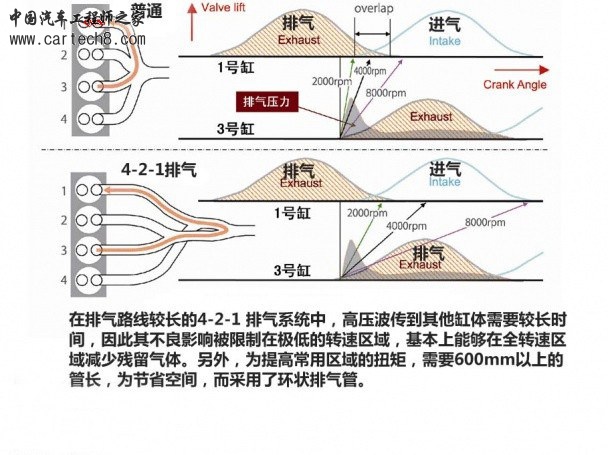

  普通车在排气时会产生废气回流的现象,这样对缸内气体的温度有影响,容易产生爆燃,也会导致气缸内混入废气。
  马自达创驰蓝天技术采用缸内直喷技术,6孔高压喷油,喷油效率较高,而在活塞的设计上,创驰蓝天也有比较好的思路,将活塞上表面设计成凹面,能够有效地降低冷却损失,同时也能够防止爆震,为高压缩比作保障。
  当然,加长排气歧管也会导致三元催化器在某些情况不能正常工作,因为废气到达三元催化器的时候温度已经大幅降低了,创驰蓝天技术将点火时间进行推迟,能够保证三元催化器的正常工作,从而保证了尾气的排放标准。

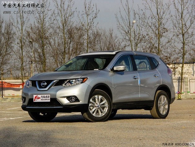

  奇骏(2.0L)
  目前日系的日产、本田、丰田和刚才提到的马自达都没有在国内的SUV市场投放涡轮增压发动机,除了马自达的动作比较大之外,就要数日产了,本田和丰田的动力部分技术并不算新,只是比较稳定,目前就不提及了。

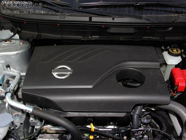

  日产新奇骏在上市的时候带来了两款发动机,2.5L的QR25DE也就是天来上面也用的那台发动机,就不需多说了,而2.0L的MR20DD发动机还是头一次在国内出现呢。
  我们先来说说这台机器的代号,MR是发动机序号,指的是日产与雷诺合作研发的发动机系列,20指的就是2.0L排量的意思,后面的两个D,第一个是双顶置凸轮轴,第二个是缸内直喷,对,也就是说这是东风日产采用的第一台带有缸内直喷技术的发动机。

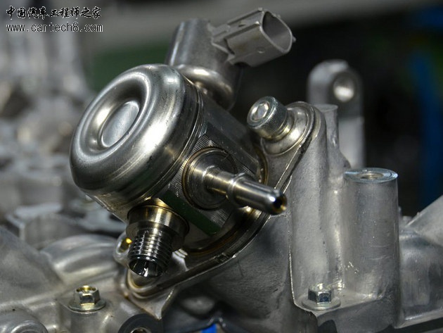

高压油泵
  凸轮轴驱动高压泵将供油压力从原来的5bar提升到了100bar,燃油可以不受气门的限制直接进入气缸与空气混合,同时高压也能够将汽油雾化的更加彻底,这样一来燃油经济性就会比传统的电喷好很多。
