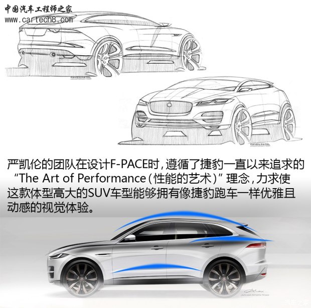

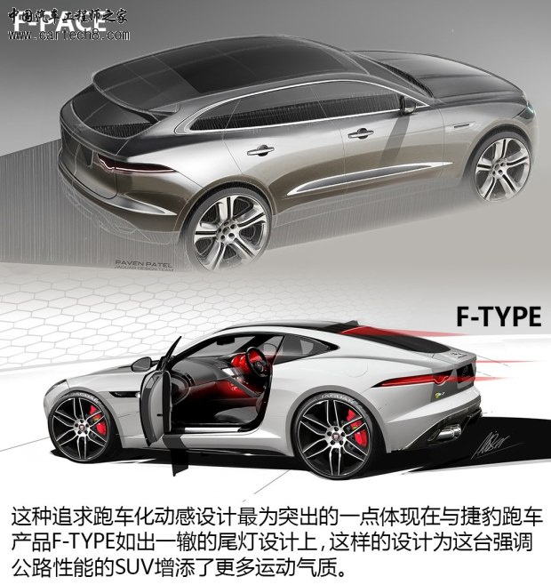

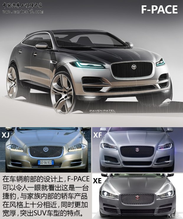

 外形设计:“豹味”十足  对于从来没有做过SUV的捷豹来说,一台SUV在设计上最重要的一点是什么?答案是:必须让人一眼就可以看出这是一辆捷豹。这一点对于捷豹的全球设计总监严凯伦(Ian Callum)来说似乎并不是一个很大的挑战。这位曾经设计了捷豹XK、XF以及XJ等多款车型的资深设计师带领着他的团队成功地为捷豹创造了新的家族化设计语言,因此在F-PACE身上,你可以看到新时期捷豹车型的设计元素充斥在全车各个部位。

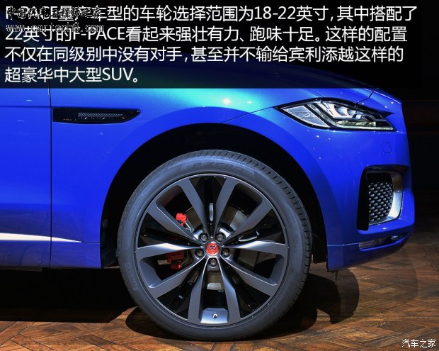

  怎样可以令车辆看起来强壮有力?超大号的车轮是个不错的选择。尽管无法和C-X17概念车上那一套23英寸的“大脚”相比,但F-PACE量产版本22英寸的车轮在同级别中绝对首屈一指。我们曾经问过严凯伦,为量产车型匹配这么大的车轮会不会收到工程团队的“抗议”呢?“完全不会”,严凯伦表示,在这方面完全不会与工程团队产生冲突,实际上捷豹的工程师们同样也想要22英寸的车轮,因此他们会通过努力将其变为现实。
  总体来说,F-PACE的车身外形设计是现代捷豹家族设计元素的集大成者,这些元素巧妙的融合在了一起,并针对SUV车型的特点进行了相应的变化,从而造就了一款线条优雅流畅、充满张力且肌肉感十足的中型SUV,更重要的是,它看起来就是一辆典型的捷豹。毫无疑问,在这方面严凯伦和他的团队再一次获得了成功。

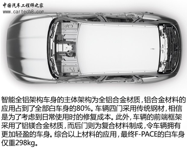

 车身结构:全铝合金架构
  尽管F-PACE并不是第一款采用全铝合金架构的捷豹车型,但“智能全铝架构”的概念却是由F-PACE的前身——C-X17概念车在2013年法兰克福车展上首先带来的。该架构的模块化设计使其具有较高的灵活性,能够衍生不同级别尺寸的产品,XE轿车便是采用这一架构的首款量产车型,而F-PACE当然也应用了这项捷豹品牌最新的铝合金车身技术。
  轻量化的车身带来的不仅仅是更加优秀的燃油经济性,同时也可以大大提升车辆的操控感受,作为一个拥有着悠久竞赛历史的品牌,捷豹已经拥有14年的铝合金车身制造历史,智能全铝车身架构的应用将带给强调运动性能的F-PACE更加轻盈的驾驶体验。

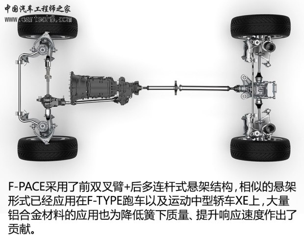

  在谈到F-PACE时,捷豹的工程开发人员总是情不自禁地把保时捷Macan挂在嘴边,显然,他们一直将Macan作为F-PACE最为直接的竞争对手。既然想要撼动Macan在这个级别中的地位,那么F-PACE当然要在对手最擅长的运动性能方面向其发起挑战。在底盘悬架方面,F-PACE当然会拿出捷豹全部的看家本领。

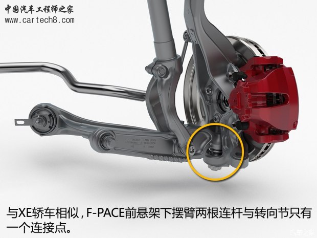

  F-PACE的双叉臂前悬架并不是这个级别中的唯一,但是很有特点,下摆臂采用两根铝制锻造连杆,乍看之下它的下摆臂像很多车型一样将下摆臂分解为两根连杆(宝马、奔驰、奥迪同级别车型前悬架的下摆臂均为两根连杆的结构),但仔细观察你会发现它的摆臂与车轮轴承座(转向节)只有一个连接点,这样设定运动学的点保持不变,只是单纯地将三点式下摆臂分解为两根杆件,横置的杆独立承受横向力且设计刚性强,斜置的杆件通过较软的支承来提高舒适性,这种结构在XE轿车上也出现过。

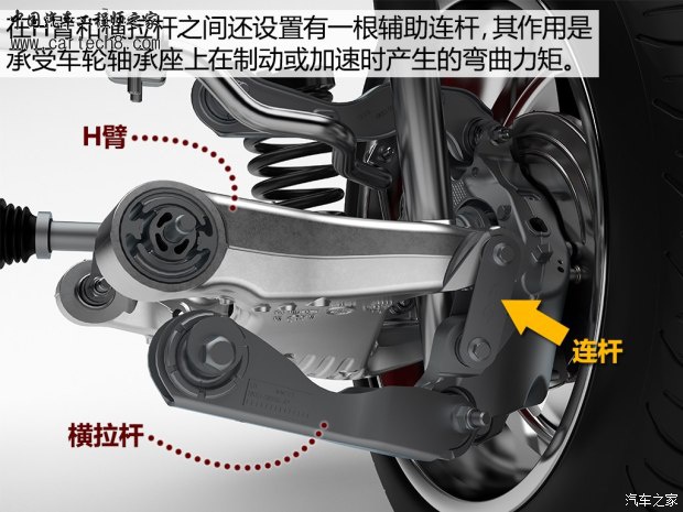

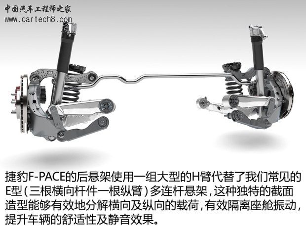

  在后悬架方面,F-PACE采用了多连杆式后悬架,最明显的特点就是在下摆臂的位置选用了大型空心铸造铝合金H臂,与锻造铝合金的上摆臂一起,大幅减轻了后桥部分的簧下质量。捷豹工程师表示,F-PACE后悬架的横向刚性将比Macan高出35%。

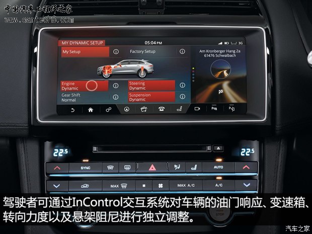

  除了普通的被动式悬架,捷豹还为F-PACE选配了一套阻尼可调的主动式悬架,通过中控台上的InControl车载交互系统,驾驶员可以对车辆的转向、油门、变速箱以及悬架阻尼分别进行个性化调节,以满足不同路况时的驾驶需求。
  可以说,F-PACE的底盘悬架集合了运动轿车XE以及跑车F-TYPE的优势,同时又针对SUV车型的特点进行了专门调校。当与捷豹的工程师交流时,可以感受到他们在面对保时捷Macan这个以运动性和操控性见长的强劲对手时的自信。在我看来,已经拥有了前辈们成功经验的F-PACE没有理由在底盘悬架部分搞砸,但能否真正战胜保时捷,还需要在未来用实战来验证。

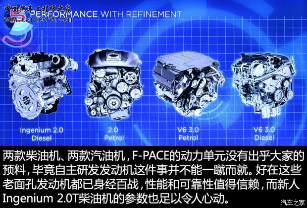

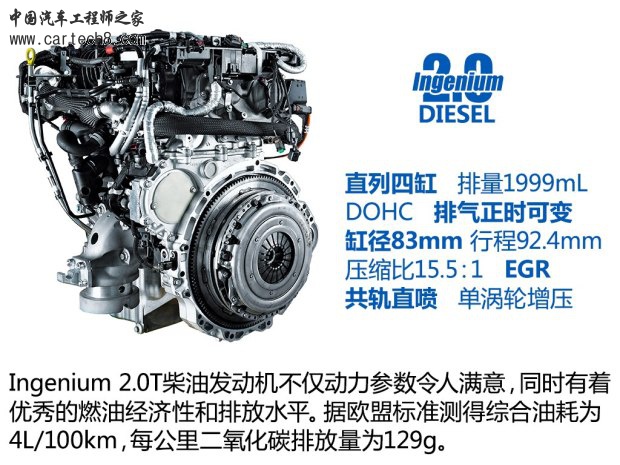

  尽管捷豹路虎集团已经在进行全新发动机家族的研发,但到目前为止,其“自主”的Ingenium发动机系列中仅有一款2.0T四缸柴油发动机量产上市,因此在F-PACE上,只有这一款发动机算得上是新的面孔。除此之外,3.0L TDV6柴油机、源自福特的2.0T四缸汽油发动机以及3.0L V6机械增压发动机都是老熟人了。
[/b]
[b]2.0T柴油 3.0T柴油 2.0T汽油 3.0L机械增压汽油(低功) 3.0L机械增压汽油(高功)
最大功率 180Ps(132kW) 300Ps(221kW) 240Ps(177kW) 340Ps(250kW) 380Ps(280kW)
最大扭矩 430N·m 700N·m 340N·m 450N·m 450N·m
0-100km/h加速时间 8.9秒(2WD)/8.7秒(4WD) 6.2秒 7.0秒 5.8秒 5.5秒
  所有发动机都将匹配由采埃孚提供的8AT自动变速箱,四缸发动机搭配的变速箱型号为8HP45,而六缸发动机搭配的是8HP70。另外,Ingenium 2.0T柴油发动机还可以选择6MT手动变速箱,以满足那些左脚闲不住的欧洲消费者。

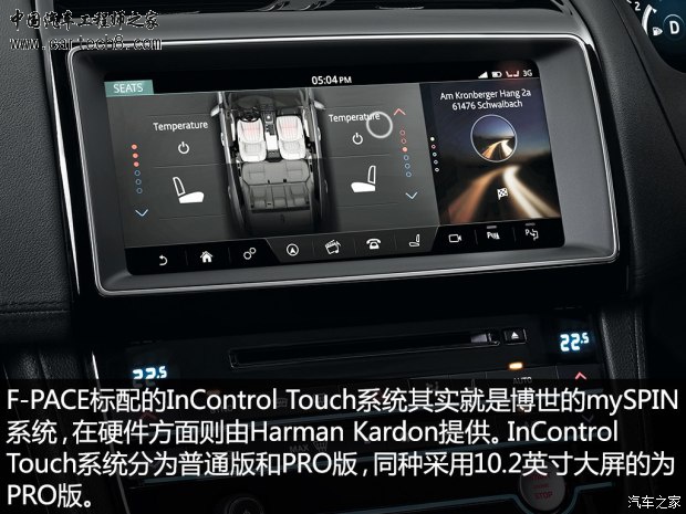

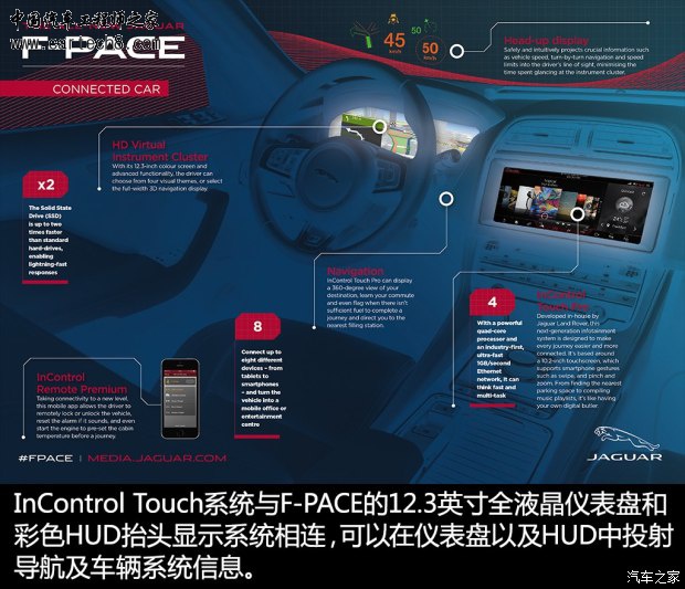

  我们曾经详细地介绍过博世推出的mySPIN车载互联系统,而作为第一家将其应用量产的主机厂,捷豹路虎将mySPIN系统作为F-PACE车型标准配置,并且有了自己的命名:InControl Touch系统。在F-PACE上,可以选配两个版本的InControl Touch系统:入门的InControl Touch和高阶的InControl Touch PRO。我们之前对InControl Touch的非量产版本进行过体验(点击查看),总体感受反应速度稍慢,而此次的量产版本究竟如何,我们也希望在未来进行再一次测试。
  驾驶者能够使用智能手机以及InControl App与F-PACE进行连接。其中的Remote Essentials远程遥控功能可以显示车门是否上锁、车窗是否关闭、剩余油量以及车辆最后停放地点,甚至可以提示玻璃水的储量。Remote Premium高级远程遥控功能可以利用智能手机远程锁车或是开锁,在警报声响起时,可收到警告信息。如果忘记停车位置,蜂鸣声和闪光功能可以帮助驾驶者寻找车辆,这在大型、多层的停车场较为实用。
  对于自动挡车型,遥控功能能够让驾驶者远程控制发动机,提前打开车内空调,将车舱内达到预设温度,并提供长达30分钟的发动机运行时间。如果车辆发生严重碰撞、气囊弹出,InControl Protect功能会自动通知急救服务,并提供车辆GPS定位,乘客也可按下车顶控制台的专门按钮,手动触发紧急呼叫。所有这些功能我们将在车辆上市后进行相应的体验与测试。
