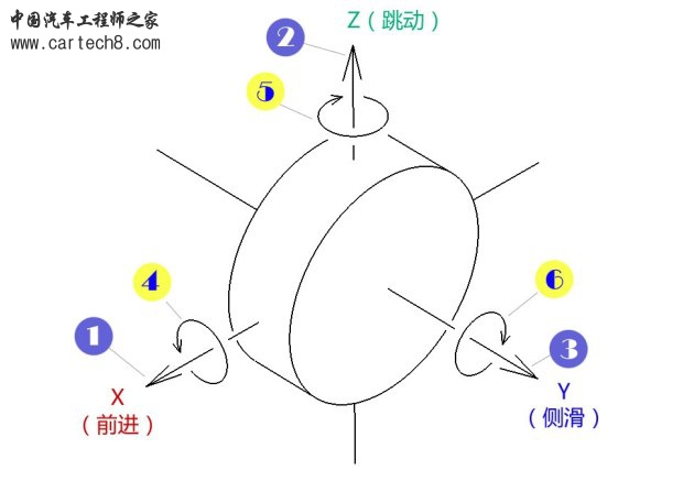

    在我们生活的三维空间,即X-Y-Z三轴坐标中,任何一个物体的运动无外乎6个自由度:沿三根轴中的任何一根移动(下图的1、2、3),以及沿任何一根轴旋转(下图的4、5、6)。
图:车轮的6个运动自由度

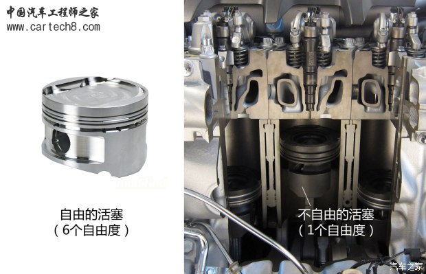

    这里引入一个新概念,“约束”。多一个约束,就会少一个自由度。例如,活塞这个物体,本来也有6个自由度,也可以随意乱动的,结果把它装到气缸里后,就只能做简单的活塞运动了。这就叫约束,结果就是“只剩1个自由度”了!
图:活塞的运动自由度

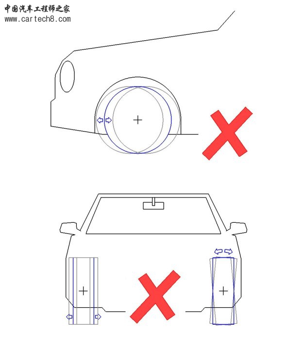

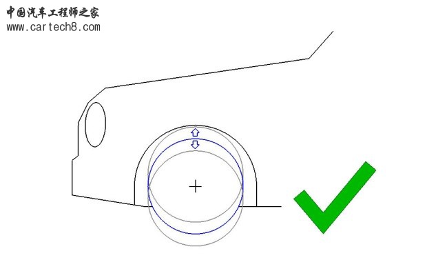

    说完幸福而枯燥的活塞,我们回到车轮,其实它倆命运是相似的,汽车工程师只希望给它留下1个自由度——上下跳动(缓冲路面冲击)。工程师的控制欲为什么如此强大呢?设想一下,车轮除了跳动,如果还可以自由摇摆或前后晃动的话,你会有啥样的驾驶感受?谈何轨迹和操控呢?
图:我们需要的自由度
图:我们不需要的自由度

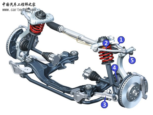

    以奥迪著名的前轮多连杆悬架为例,有人说4连杆,有人说5连杆,不少人也问我,到底哪个对呢?其实,了解了拉杆与约束的关系后,就知道5连杆其实是最规范的说法!
图:奥迪的多连杆前悬挂
    说4连杆的人,是忽略了转向拉杆,不是说了嘛,转向拉杆也算约束的,只不过是一个由驾驶员控制的约束罢了(上图中的5号连杆就是转向拉杆,提供了第5个约束)。
