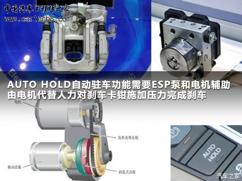

    自动驻车系统(AUTO HOLD)是从电子手刹(电子驻车自动系统-Electrical Park Brake/EPB)延伸而来。自动驻车利用离合器距离传感器、离合器捏合速度传感器、油门踏板传感器等电子设备和油泵系统取代了传统的机械手刹系统。

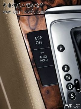

    在档位杆旁边一个标有“AUTO HOLD”的按钮就是自动驻车系统的控制键,开启时只需按一下AUTO HOLD键、看见LED亮起就OK。自动驻车功能启动后,控制系统可以自动监视汽车运行状态;如果车身在行驶过程中,自动驻车系统就自动保持“待命”状态,当驾驶者踩刹车、车身完全停下来的瞬间,自动驻车系统就可以通过油泵来迅速制动前后四个轮子、当接到油门信号并测算出驱动力大于制动力时,自动解锁;如果停车时间过长、即使你没有把档杆放回到P档,自动驻车系统也会自动切换成手刹模式。

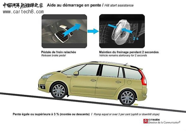

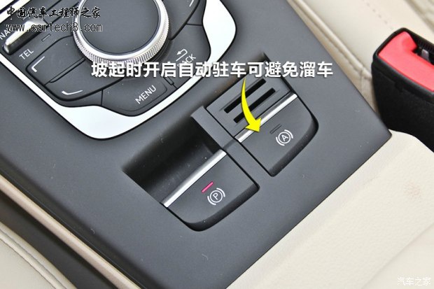

    自动驻车可以通过测算车身倾斜度给出制动强度,不会让处于上(下)坡状态的车身出现“溜车”现象。在坡上起步时,自动驻车系统会在驱动力大于反向的力(溜车)时才解除制动,使汽车可以直接起步。如果你在坡上看到前方的车辆起步时有一个向后顿一下的动作时,可以判断这辆车用的是手刹;如果看到前方车辆直接起步没有后顿的动作,有可能是配置了自动驻车系统的车辆。“顿一下”是放开手刹或脚刹时车身很小幅度的后退造成的、幅度大了就是溜车;自动驻车系统解除制动的时间刚好是向前(倒车时是向后)的驱动力超过向后的下滑力时。
    在坡度略大的坡上停车时,可能因手刹拉得不紧出现溜车,也可能因为坡度太大还要借助挂档制动、或者在车轮垫石块;自动驻车系统用油泵提供的压力拉紧刹车片、四轮同时制动,还可以根据需要调节制动力,基本不会出现这些情况。

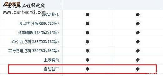

    一个车型是否配置了“自动驻车系统(AUTO HOLD)”可以在配置参数的“操控配置”一栏寻找:
    现在配置有自动驻车系统的车型还是蛮多的,有自动档、也有手动挡。在《汽车之家》上搜了一下,注意到SUV车型中配置比例最高(33%左右),也许,多数消费能力较强的购买者并不希望把过多的精力用在提高自己的驾驶技巧上,喜欢这种简化操控性的设计。除了部分品牌车使用了自动驻车系统,不少中国品牌也积极跟进,查到的车型就有五个。中级车的使用率相对SUV少一点,中国品牌只有博瑞配置了这个系统。紧凑车型只有大众旗下的高尔夫和凌度装载了AUTO HOLD,其实中国品牌的更多紧凑车型可以考虑装载。
