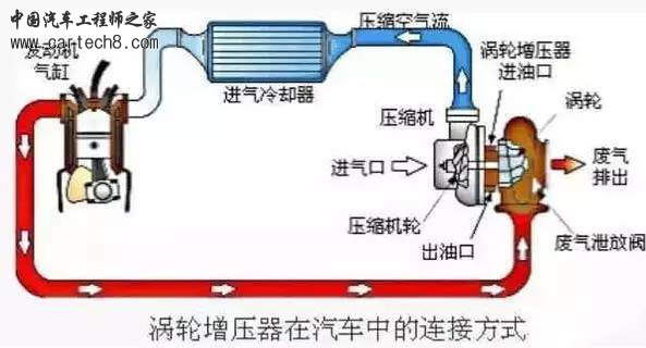

涡轮增压,是一种利用内燃机运作所产生的废气驱动空气压缩机的技术。与超级增压器(机械增压器)功能相若,两者都可增加进入内燃机或锅炉的空气流量,从而令机器效率提升。常见用于汽车引擎中,透过利用排出废气的热量及流量,涡轮增压器能提升内燃机的马力输出。
带“T”真的好吗?涡轮增压真相大揭秘
涡轮增压全称为废气涡轮增压器,其原理跟字面一样,就是利用汽车发动机废气来驱动主动涡轮叶片,带动同轴的叶轮来对空气进行压缩后注入发动机气缸内进行燃烧。由于同体积内含有的空气更多,因此气缸内的燃烧会更加充分,从而产生更多的能量。
但凡事都有两面性,由于涡轮增压器是通过废气来驱动的,在发动机低转速工况下,废气排放量不足时,涡轮增压器不但无法带来动力的提升,反而还会因为阻碍排气产生动力响应迟滞现象,这就是涡轮迟滞效应。

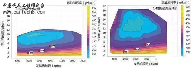

其实我们应该把这个“特别”忽略,来看看以下的小实验。两台分别为1.8L和1.4T发动机的燃油消耗(见下图):
带“T”真的好吗?涡轮增压真相大揭秘
在上面这个图表中,各取几个工况点(2bar/2000rpm,3bar/3000rpm和5bar/4000rpm),这些工况点分别为车辆在低速低工况、中等工况和高速工况的运行点。可以看出增压发动机的燃油消耗比自然吸气的发动机要高。
通过对比几组不同的增压发动机和自然吸气发动机,其实都可得出类似的结论。不过上述对比没有考虑到不同工况点的负荷变化,因此上面的图表还不能准确描述增压发动机的油耗潜力。也就是说涡轮增压发动机不省油这个结论并非完全成立。

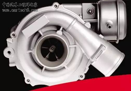

关于涡轮增压器的寿命问题厂家往往宣传其能够与发动机等寿,但实际上涡轮转子长期处于高温高压以及高转速环境下很难达到运行几十万公里而不出现任何问题。
现在的技术虽然可以让涡轮正常运转十万公里以上,但与当今发动机几十万公里的寿命相距甚远。对于一部要开很久的家用车来说,使用或保养不当,涡轮增压器很可能会提前报销。
涡轮增压器都针对漏油有专门的设计,并在出厂前经过严格的考核。在正常的使用情况下,增压器的漏油可以忽略不计。极少量的油雾也会和增压空气一起流回气缸被燃烧掉,不会外泄。

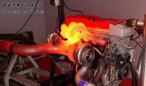

另外设计时,涡轮增压和自然吸气的发动机高温基点基本是相同的,在跑高速或高负荷的时候,他们达到的最高温度比较接近。涡轮增压器周围配有隔热装置,增压器也设计了高效的冷却装置,所以不会因高温对发动机造成隐患。
带“T”真的好吗?涡轮增压真相大揭秘
早期的涡轮增压发动机确实有这样一个讲究,目的在于在停车后让冷却系统继续运作来让涡轮增压器及发动机散热。然而现在搭载涡轮增压发动机的车型基本都有冷却系统延时关闭功能,可以让冷却系统在汽车熄火后仍然运作一段时间,直到发动机温度降下来。
