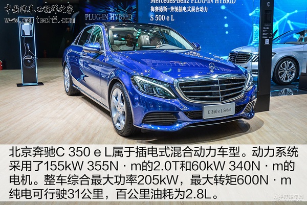

● C 350 e L亮点介绍  C 350 e L事实上是由北京奔驰进行国产制造,是基于C级加长版。其采用了2.0T发动机与电机配合。发动机可爆发出最大功率155kW(211ps)/5500rpm,最大扭矩350N·m/1200-4000rpm,同时电机可爆发出60kW的最大功率和340N·m的最大转矩。实际上整车综合动力水平让人满意,最大功率205kW(280ps),最大转矩600N·m。官方公布的油耗仅为2.8L/100km,纯电动行驶里程仅有31公里。

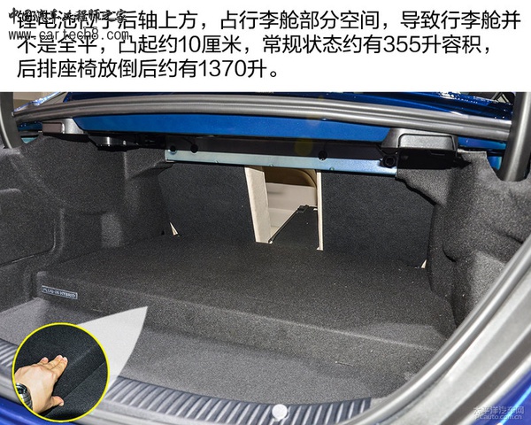

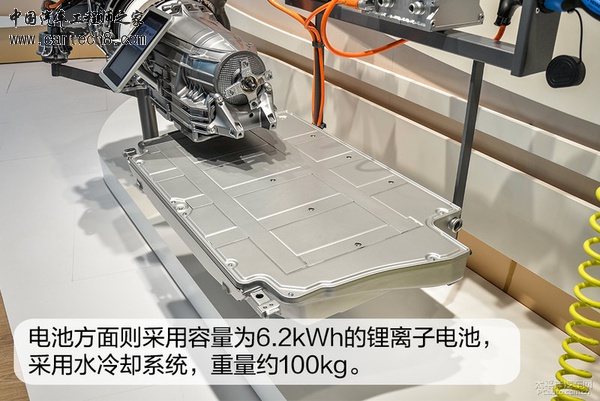

  电池采用了水冷却系统的锂离子电池,其重量约为100kg,容量为6.2kWh。电池布置在后轴上方,即行李箱下方位置,需要占用行李舱空间,从而使行李箱在常规状态下仅有355升,不过后排座椅可放倒便扩展至1370升。

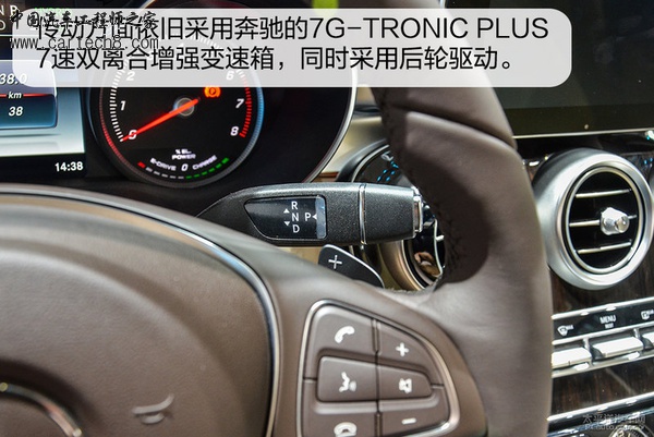

  即使是作为插电混合动力的C 350 e L也是采用增强型7速双离合变速箱,与普通版
本C级并没有太大区别,因此C 350 e L仅采用后轮驱动。

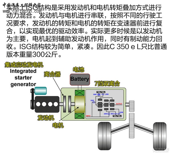

2C 350 e L动力结构组成工作回顶部● C 350 e L插电混动系统结构组成与工作方式  C 350 e L插电混合系统采用了ISG集成起动发电一体机方式,即发动机、电机和变速箱为串联的结构。他们之间都采用了离合器进行连接。这个动力系统主要由发动机、集成电机、锂电池、变速箱以及电源控制系统组成。

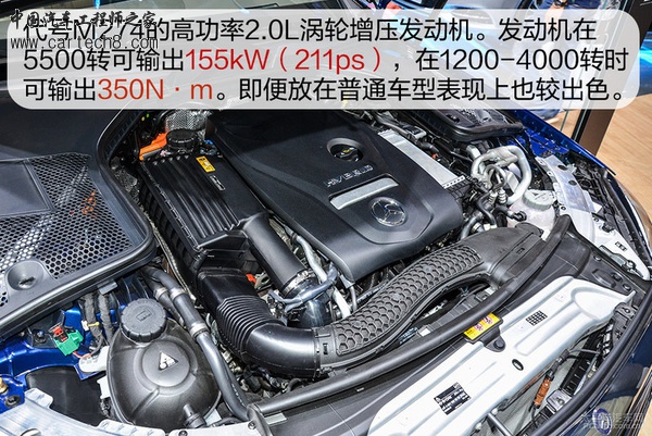

  即便插电混合动力车型,发动机还是不可或缺的角色。C 350 e L配备了高功率的2.0T发动机,其最大功率155kW(211ps)/5500rpm,最大转矩350N·m/1200-4000rpm。整台发动机动力水平接近C300上的2.0T发动机。
  实际上这台发动机数据上表现并与普通版车型没有太大的差异。同样采用的废气涡轮增压、水冷进气、缸内直喷、可变气门正时等系统。因此,当作普通车型使用也没有太大差别。由此也可看出,欧洲厂商对于混合动力的理解,不能牺牲动力表现作为前提。

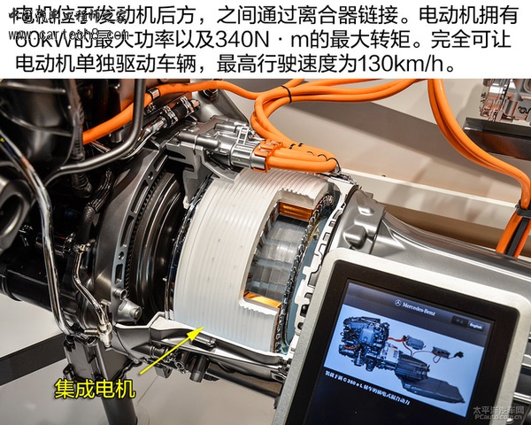

 电机布置在发动机后方与变速器前方之间,电机与发动机采用离合器链接。电机功率为60kW,最大转矩为340N·M,完全可以满足日常起步加速使用。采用纯电行驶时最高行速度可达130km/h。

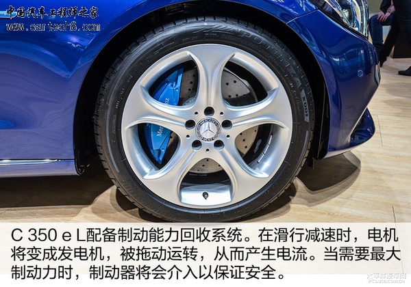

  电机可脱离发动机单独驱动车辆,全依赖电机与发动机之间有湿式离合器。当车辆在纯电动模式和滑行模式下,离合器会断开,让车辆没有拖拽阻力下前行,以实现最大的燃油经济性。电机除了驱动车辆和能量回收作用外,还有一个更重要的功能是启动发动机。

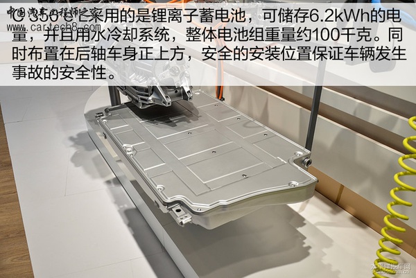

  C 350 e L采用的是锂离子电池,其最大容量为6.2kWh,即6.2度电,容量并不是十分大,所以纯电行驶里程约在31公里。同时采用了水冷却系统,以保证电池在最佳工作温度。整体电池组重量约为100千克,且布置在后轴车身上方,距离车尾还有一些距离。这样可保证碰撞时的安全性。

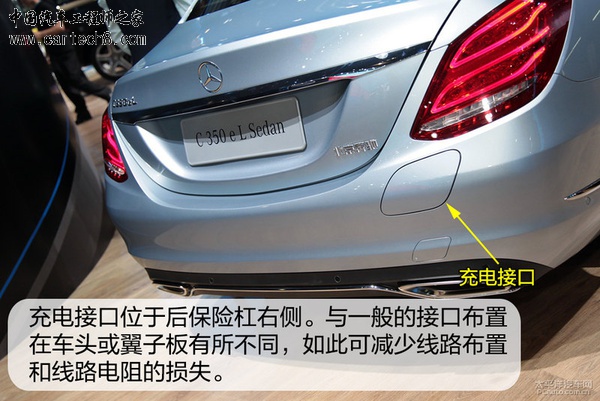

3C 350 e L充电系统组成工作和总结回顶部  由于电池容量并不大,所以采用普通家用电插座充电时间无需太长,仅为3小时。若采用公共充电桩或挂壁式充电盒充电,时间则会更短,只需1.5小时。当然这都属于慢充的充电方式。充电接口位于右侧车尾处,距离电池组位置非常近,可节约内部线缆的布置。同时制动能量回收也可适当为电池充电。
