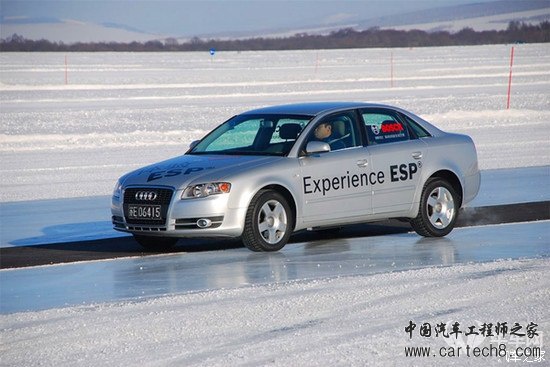

ESP的作用就是保证主动安全,保持车辆方向和循迹性处于可控的范围内。但在某些特殊情况下,ESP的不让车轮打滑的工作原理反而会帮倒忙。 牛车网

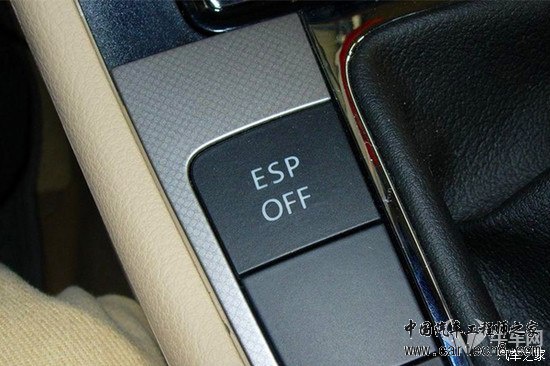

但是很多车上都还单独设计了一个ESP系统的开关,既然ESP那么好,为什么还有人想要关掉它?
在某些特殊情况下,ESP的不让车轮打滑的工作原理反而会帮倒忙,比如:

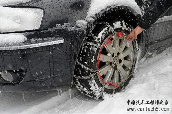

3.当车辆轮胎安装防滑链时
雪地行驶用的防滑链,因为改变车轮外径等原因,防滑链会干扰ESP系统中某些传感器的数据,造成信号会失准,这会影响到ESP系统的正常工作,可能ESP会不断介入或者报故障码,不如关掉。
另外还有一项注意事项:现在汽车车内功能控制集成化是大趋势,很多车的ESP控制开关不再有单独的设置,而是集成到行车电脑中来操作。但是现在同样还有一个风气,就是后期改装车载导航一体机,某些一体机因为考虑不周,在改装后会失去部分行车电脑的调整功能,其中就包括ESP开关。如果ESP出现故障需要复位或者真的需要关掉ESP的时候,没有这个开关可就麻烦大了。
