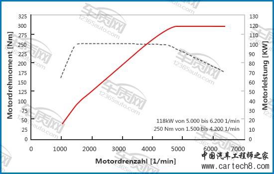

涡轮增压发动机功率扭矩图
自然吸气发动机功率扭矩图
涡轮增压发动机的扭矩曲线图和自然吸气发动机不同,自然吸气发动机的图形中的功率变化更为线性,而扭矩值则随着转速的升高缓慢抬升,无形中拉长了发动机“火力全开”的过程;但涡轮增压的图形中扭矩变化像梯形,低转速时高扭矩已经出现,而且一直保持在较高水平,发动机动力输出实现了“短平快”且耐力持久。但国内的城市路况是停停走走,想要体现出涡轮增压的优势,高效迅速的动力传输必不可少,于是双离合器适时登场了,面多了就再加水吧。双离合器也是老技术,最早由有着离奇怪诞想法的法国人发明,在福特和标致车型上试水后,最终由对新技术毫无抗体的德国人在保时捷赛车上使用,它有如人快速移动时的两条腿,1、3、5奇数挡跑出去了,2、4、6偶数挡同时跟上,这种原理一说都懂,效率提高的同时能耗和油耗都降低了,既保证了涡轮增压的动力性又满足了频繁换挡的需求,堵车一结束,比别人快几秒钟冲出重围,这感觉多爽,换在自动挡车上使用手自一体能达到同样的目的,黄金组合就是这么来的。
