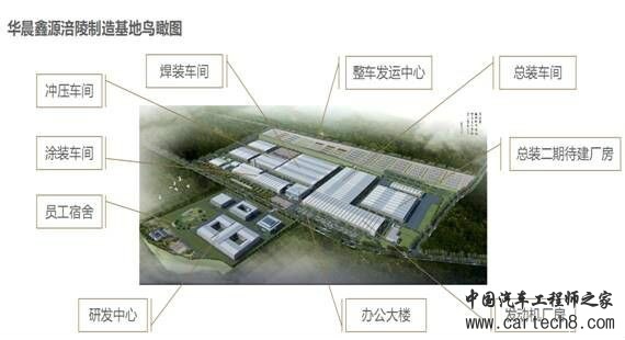

现在制造金杯750e车型的涪陵基地占地面积共1704亩,设计总产能为30万台整车和30万台发动机。项目分两期建设,一期设计15万辆整车及发动机产能,二期设计15万辆整车及发动机产能,工程总投资45亿元,一期工程已建设竣工投产,二期工程计划于2016年4月开工,2017年建成。其中包括办涂装车间、冲压车间、焊装车间、总装车间、整车发运中心以及待建的总装二期基地。

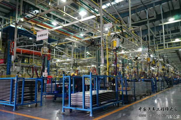

华晨鑫源的焊装车间,一期车间建筑面积为4万平方米;车间于2014年10月开始建设,2015年1月31日下线第一台MPV白车身。年产能15万辆,车间目前已建成了MPV生产线。生产线自动焊接机器人,250吨包边液压机,焊机,其生产线重点控制工位均为全自动化焊接。

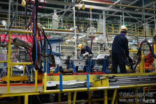

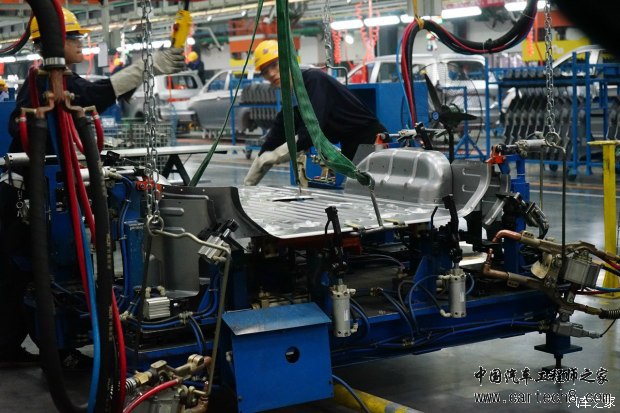

上图是员工对750e后地板焊接件进行加工的特写。
华晨金杯750e为典型的承载式车身结构,由侧围、顶盖以及前后地板,通过合装成为一个完整的车身焊接,然后在此基础上分别安装动力总成、前后悬架、内饰和外观分系统。因此车身焊接的质量决定了750e的在市场上的表现。

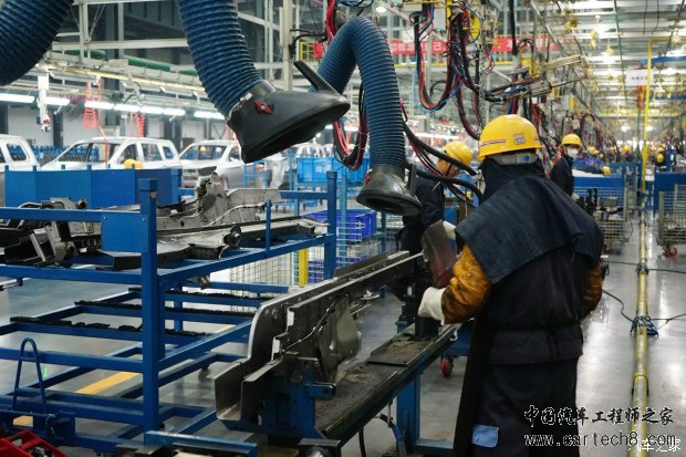

佩戴安全帽、防护镜、面部与躯干保护套件焊接技师正在处理750e的右后纵梁焊接件。为了保证焊接技师的工作安全与环境质量,每个焊接工作台上都安装高压空气管路,以便将飞散的钢屑与刺激性气体吸除。
上土市备料状态的金杯750e右后纵梁特写。
上图是金杯750e后地板在焊接工位上正在进行后侧围内板合装特写。这道工序属于焊接车间分系统,在这道工序中,后纵梁(左右)、后侧围内板、以及附加件将会被合装至一起,以备后侧围(外板)、顶盖、与前后地板合装。

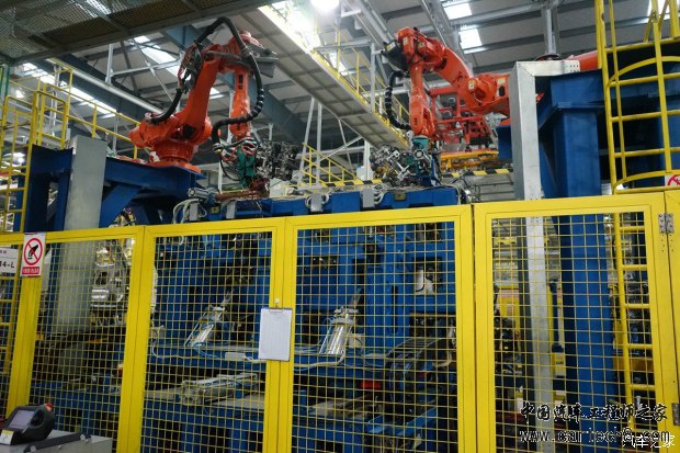

在完成了车身地板焊接后,进入侧围(左右)立体焊接工序。在这道工序中,ABB提供的两组焊接机械手臂,在2组可进行180度翻转的夹具(固定左右侧围)辅助下,固定好车身地板与左右侧围后进行合装焊接。

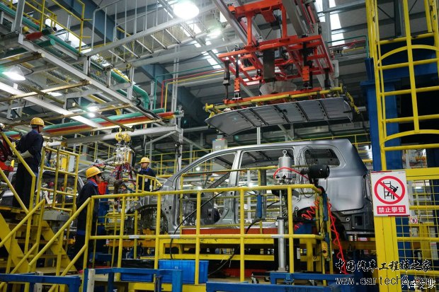

车身侧围与地板焊接完毕后,就进入车顶盖焊装工序。如上图所示,车身焊接(完成了侧围与地板焊接)被“传送带”准入工位后,左侧操作技师(女)通过控制终端,确认顶盖“扣”在准确位置后进行焊接。

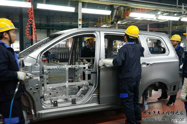

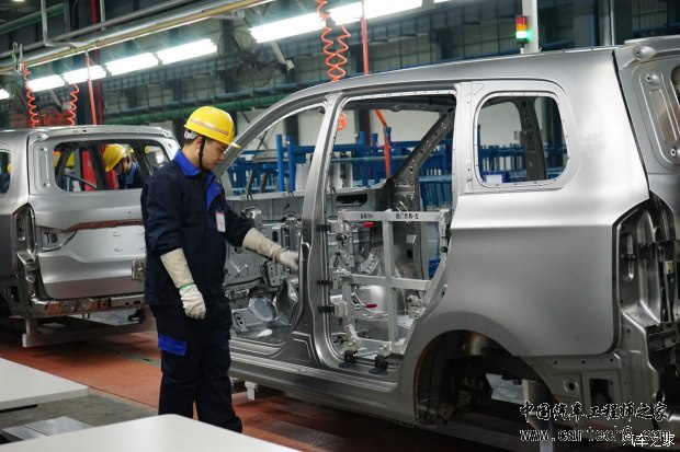

在这里,笔者看到华晨鑫源对产品质量管控严格的最好例证。如上图所示,技师在左后车门框处固定了一组“车门量具”。这种既是量具又是车门安装辅助支架的工具,极少在自主品牌车厂生产线中出现。
如上图所示,金杯750e的车身焊接的左后门在“辅助支架”支撑下,完成了车门上下合页与车身焊接的固定。而使用这种量具最大优势,就是确保工人安装车门时一次到位完成高精度车门合装工序。因为量具事连接车门多个固定点先已经校验了精读,技师只需要将车门“挂上”支架,然后为上下合页固定螺栓(用力矩扳手施加标准力矩)即可。
相对没有此道工序的操作流程,在车门完成了试装后,可能出现完成涂装但车门与车身合装未达到检验标准的工况(或车门变形、或车身焊接出现问题,或铰链的安装存在误差)。要么车门返工、要么车身焊接重新修改,而这种返工调整将直接影响整车厂的合格率。

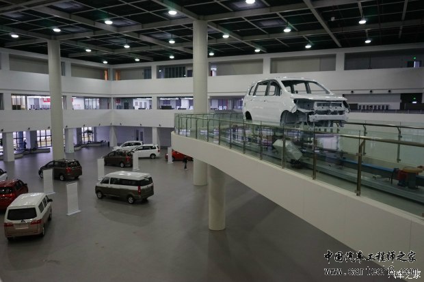

在厂区柱办公楼内一层是车型展示大厅,二层与三层均为各职能管理部门办公场地。有意思的是,从焊装车间、涂装车间转运出来的车身焊接,经过转运导轨通过办公楼至总装车间。

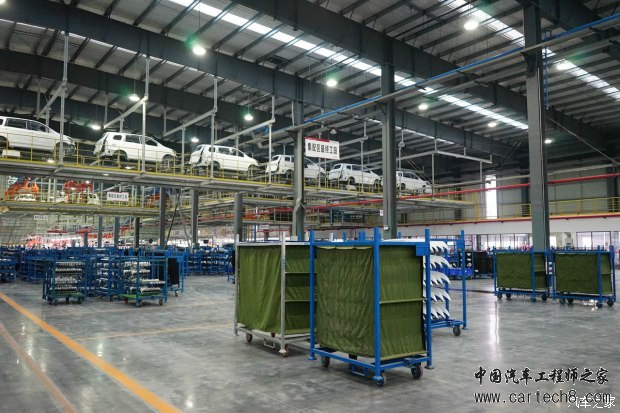

合装车间坐落于整个园区的西南方向,总占地面积62195平米,设计年产能双班30万辆。目前在用的车间一期占地26208平米,设计产能15万辆整车。合装车间生产线由内饰,底盘、最终及检测调试组成,车间拥有机器手、三合一加注机、AGV等现代化设备,整个物流布局是按照U型线路设计是具有多品种混流,多任务操作的柔性生产线。
因为时间紧凑未能完整参观华晨鑫源的合装线,仅就动力总成、底盘悬架、部分内饰与质检工位进行重点解读。

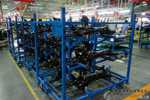

金杯750e作为一款入门级MPV,与其他采用商用车底盘的MPV有着本质区别。如上图所示,在合装线旁待料状态的H型前副车架+转向机小总成,意味着金杯750e采用轿车常用的麦弗逊式前独立悬架。

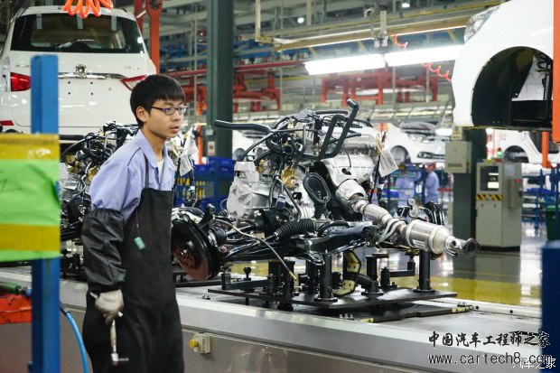

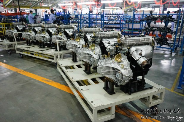

金杯750e的发动机与变速器分装后的小总成,通过平板拖车从库房牵引至合装线旁。而发动机与变速器的合装则提前完成。对于华晨鑫源这种拥有自己的发动机生产能力的车厂,动力的子给自足将会较大程度拜托供应商的掣肘。不仅会降低整车制造成本,在配件索赔售后服务质量都有较大提升的空间。
备注:华晨金杯750e搭载的是一台直列4缸1.5排量发动机,与之匹配的是一套由长安青山厂提供的5前速手动变速器。这台编号为DLDG15自然进气发动机,源于沈阳新光华晨发动机供应的4A91动力总成,最大输出功率为82kW/5800rpm,最大扭矩为147Nm/4000-4500rpm。综合金杯750的动力调校比对,金杯750e的动力输出仍然强调的是中低转速的“大”扭矩输出。

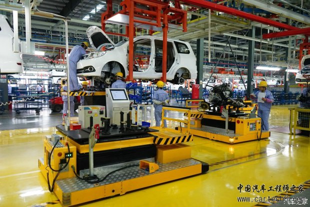

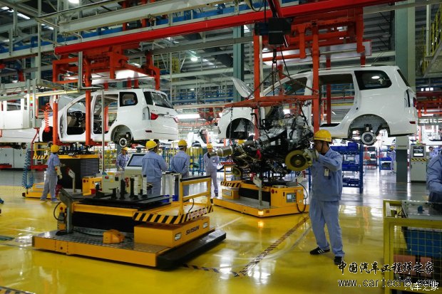

在合装线一旁,有一条动力总成与前副车架、转向节与排气管头段(含三元催化)的分系统合装分线。在技师装配完毕后将转入AGV转运区。
备注:在整个合装线上,笔者观察到参与装配的技师们根据工种不同,而佩戴不同防护级别额装具。最为明显的是,每位员工或技师的衣物都干净整洁。

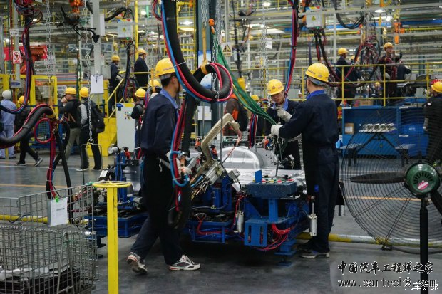

如上图所示,动力总成与前副车架、前转向节、竖拉杆以及稳定杆、排气管头段(三元催化器)完成合装并吊装至AGV平台,准备“升入”安装了后悬架的车身焊接。
AGV是(Automated Guided Vehicle)的缩写,意即“自动导引运输车”,是指装备有电磁或光学等自动导引装置,它能够沿规定的导引路径行驶,具有安全保护以及各种移载功能的运输车,AGV属于轮式移动机器人的范畴。或许受制成本因素,华晨鑫源的涪陵基地并未大范围使用AGV,而只在动力总成装入车身焊接的小循环线中使用。

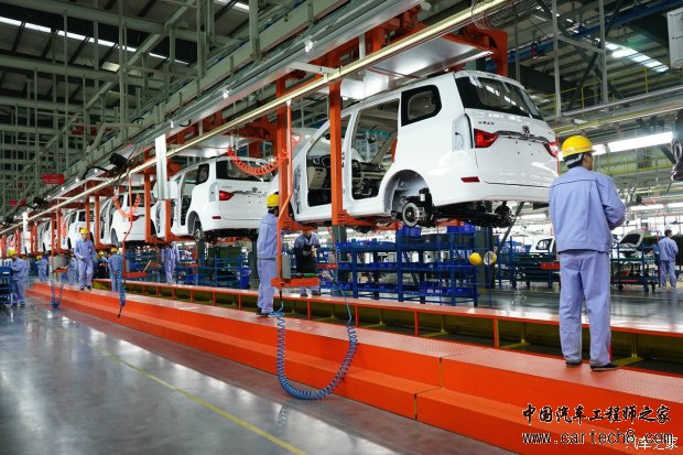

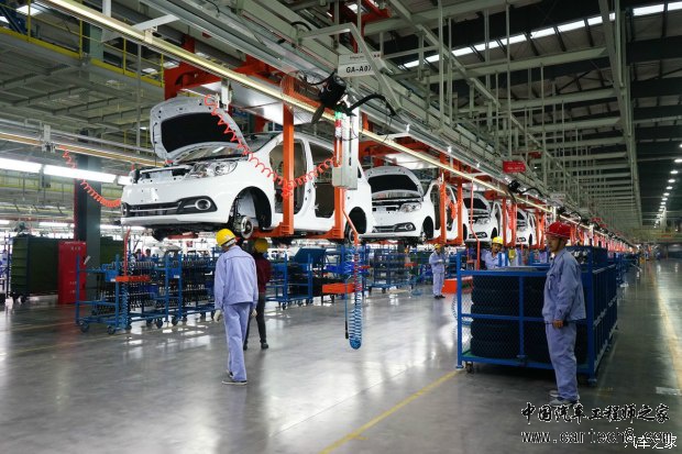

在合装线的底盘装配工段中,将会对燃油箱、制动和燃油管路以及底盘附件进行装配。

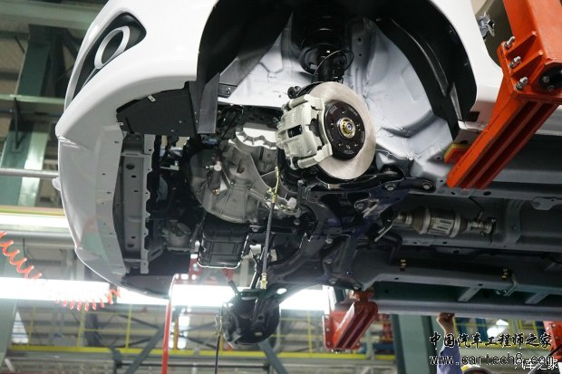

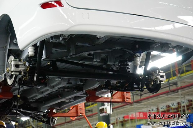

金杯750e的后悬架采用的是带有止推杆的拖曳臂+整体桥式非独立悬架。为了兼顾运货与客运承载性与舒适性,金杯750e引入了螺旋弹簧与套筒分离的减震系统。盘式制动系统替代了不少同级别车型使用的鼓式制动分泵。
通过上图可以很清晰看到,金杯750e的前悬架结构特写。H型前副车架+麦弗逊式独立悬架,可以提升整车舒适性以及操控性。这种配置是目前多以前后硬轴、非独立悬架的厢货式MPV所不能比拟。

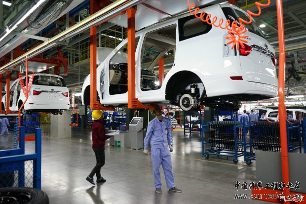

完成了动力总成、前后悬架以及部分内饰分系统的车身总成,将接受分段QC(质量检验)人员的检查工段。
与其他车厂生产线相同的是,QC人员穿着明显的红色工装。在金杯750e的合装线中,不同级别的QC人员,对不同工段的分系统进行质量检验。根据QC操作手册进行工况检测,合格的分系统会进入下一合装工序,而不合格的产品根据问题程度,确定不合格的分系统是否需要标记并转入废品线,或返工进行重新装配。

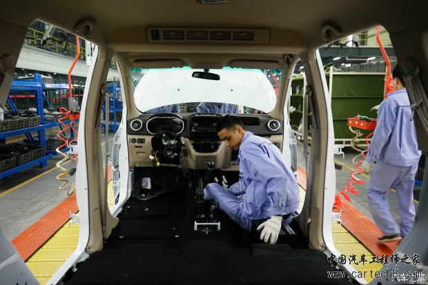

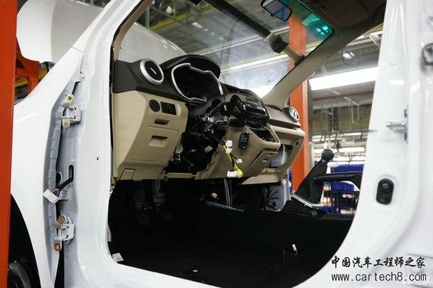

上深下潜的内饰配色,在长距离行驶中,可有效缓解驾驶员的视觉疲劳。从上图中清晰可见,预留安装转向管柱的位置甩出了一条黄色线缆、几条黑色线缆。其中,黄色线缆是通过转向管柱顶端的游丝弹簧连接主气囊。

在底盘合装线尽头(完成轮胎螺栓上紧以及铅封后),将提升车辆并转入另一条合装线(内饰、车门、动力舱附件)进行最后的装配。

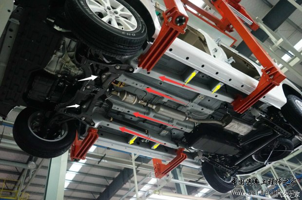

如上图所示,金杯750e的H型前副车架采用镂空处理(白色箭头),在保证自身刚性同时降低了前桥重量。很遗憾整车并未配备发动机下护板。而车身焊接外露部分,也没有喷涂隔音降噪涂层。从这个角度可以很清晰看到,金杯750e的车身底部拥有4条(左右各2条,红色箭头)纵向加强梁和4条侧向加强筋(黄色箭头),以保证车厢受到到正向与侧向撞击时,吸收部分能量以保证乘客安全。

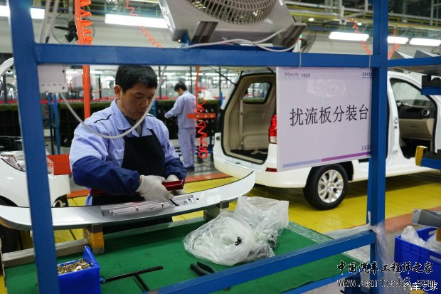

在内饰合装线同样设立了不同小总成的分装台。每组分装台都配属专用工具与辅料置物盒。与地面整洁度相同的是,分装台保持着较高的清洁度。不仅美观更是对装配质量与分系统部件的漆面起到保护作用。

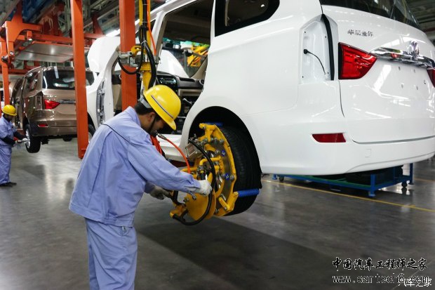

上图是技师安装前手制动套件的特写。

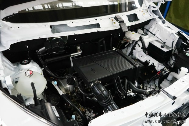

如上图所示,这是金杯750e的动力舱附件安装ING的特写。为了达到优化进气管路降低行驶中产生的噪音(进气弯管谐振),将空气滤清器直接固定在发动机缸盖上端。这种设计可以减少空气滤清器至进节流阀体的进气弯管长度,而达到降低行驶中产生的噪音。

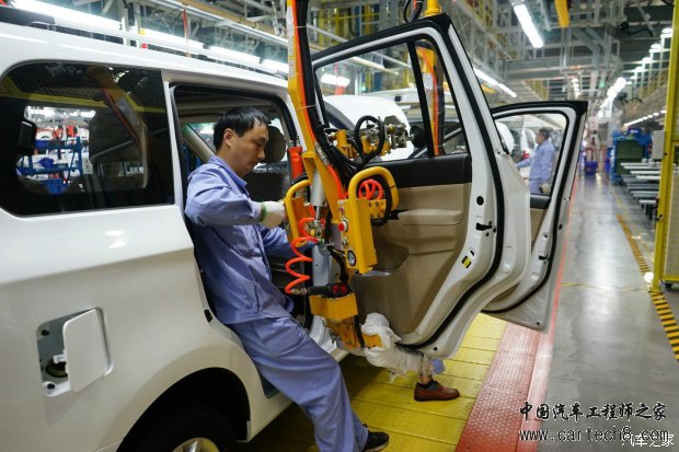

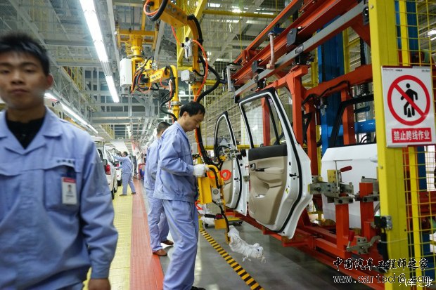

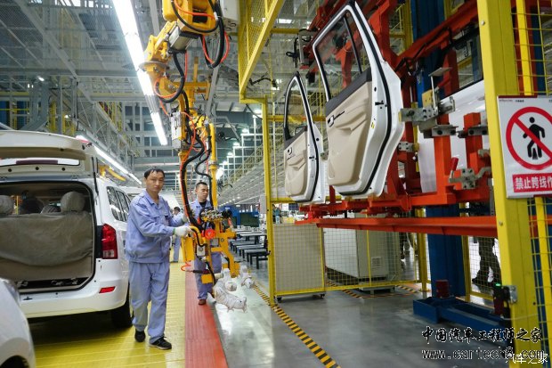

在内饰分装线的车门安装工段中,笔者见到华晨鑫源引入了车门分总成(含车门内饰板、升降器、车窗玻璃、升降器开关与锁块和开启机构)自动转运-安装线技术。
上图是金杯750e的右前门与右后门总成通过升降机从分装线转运至合装线,技师操控车门(前后)固定-移动安装支架特写。
每位技师通过辅助支架各操控一扇车门转运至车身焊接待安装。
引入车门安装辅助支架可以降低人员操作强度,提升工作效率。
但最为明显的优势则在于以“半自动”状态安装车门,可以让技师更便于一次安装车门至合格状态。因为有辅助支架的固定,技师可以用很小的力量就让车门与铰链处于标准安装位置并合装。

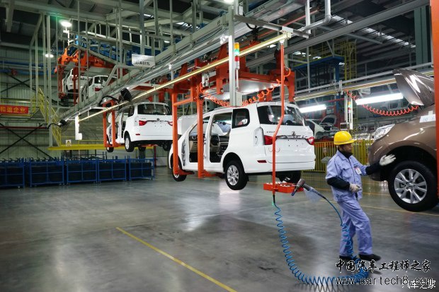

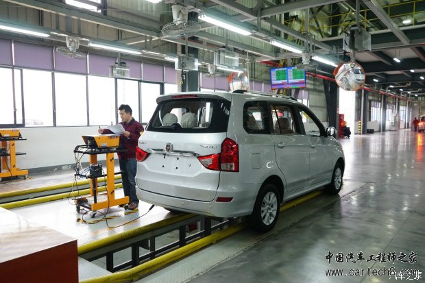

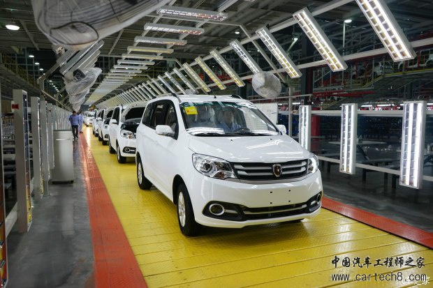

完成了全部总装工序后,金杯750e由佩戴红臂章的试车员转移至“检测门”。
在近乎手术台的无影灯长廊中,将会对金杯750e的漆面、内饰等细节进行重点检测。
在检测门之后,根据QC人员的判断对不合格的半成品车由检测组进行重新装配。
既“大众尾气门”后,大有将打击范围扩大至宝马、奥迪等德国品牌。相对国内的各车厂而言对新车尾气检测更加严格。金杯750e的全系车型都符合“国五”排放标准。

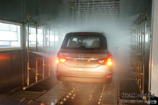

上图是华晨鑫源合装线对金杯750e进行淋雨测试特写。所有车型都要以怠速状态,开启全车灯光进行淋雨测试(测试周期3分钟)。
待一切检测通过后,金杯750e将会由专人将整车转移至转运区域。
