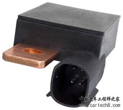

图1. 智能电池传感器
IBS概述
IBS是用于铅酸电池管理的完整测量系统。这些部件可测量流经电池的充电或放电电流,电池端子之间的电压,以及电池的温度(通过测量电池接线柱与 IBS 单元本身之间的导热性)。这三项测量几乎同时进行,以确保测量准确性(即使是在快速变化的条件下)。IBS可使用LIN通信协议将这些测量结果发送至汽车的电子控制单元(ECU)或其他控制系统。LIN是面向汽车环境的一种可靠通信协议,具有出色的容噪性。LIN总线在大多数新产品上已有提供,或者可利用简单的微控制器轻松开发出来(当在其他汽车或非汽车应用中使用IBS时)。

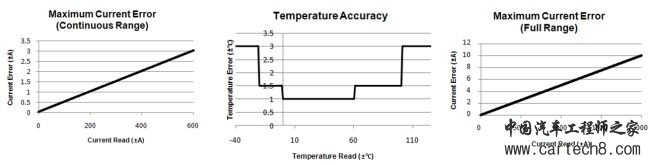

IBS的核心部分是专为感测电池电流而设计的分流器。IBS的精密内部电子元件的可靠性应当足以适应在现代汽车的发动机机罩下环境中工作的要求,并在感测分流器上的压降时保持精度。IBS和集成电子元件必须适应所有12 V汽车起动电流,同时使误差最大值在整个测量和电池温度范围内限制到0.5%(±30 mA偏差)。
除了电流感测能力之外,IBS的另一个优点是电池温度传感器和电压传感器全都包含在一个器件中。因此,例如我们假设IBS的电压测量精度在4 V至18 V的电压范围和整个电池工作温度范围内为± 50 mV,而电池温度传感器在整个温度范围的外缘处的最大误差为3℃。铅酸电池的温度范围上限通常为+60℃,工作中的实际下限不小于0℃。在这些实际温度范围内,我们的示例IBS的温度误差不超过1℃(参见下文图2提供的更多信息)。该精度足以设置关停警告和定义电池在所有工作条件下的电流限值。使所有这些传感器包含于一个器件可消除对额外传感器或用于取回该信息的其他系统的需要,从而帮助避免成本上升。所有测量值以一个数据包通过LIN总线返回,确保IBS提供对所有电池参数的准确、实时和相关联的测量结果。

图2. IBS细节示例

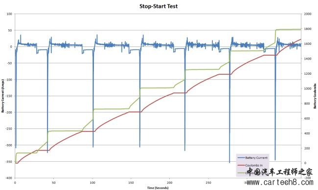

我们使用IBS进行了实际城市驾驶测试,测试中IBS连接到负极电池接线柱(和在任何汽车应用中一样),以便对电池进行监控。我们以相同方式进行了两次独立的驾驶测试。所选驾驶路线围绕着内布拉加斯州哥伦布市区。选择该路线的原因是为了获得对标准早晨通勤情况的近似,不会中断交通流,也不会使测试被其他驾驶员打断。第一个测试是模拟起停测试,具体情况是,汽车在到达预定地点时完全停止(其间路过12个街区,停车6次)并立即关闭发动机。记录停车时间,在15秒停车间隔时间过后,启动发动机并恢复前进运动。第二个测试尽量模仿第一个测试,但有一个例外:汽车永远不关闭发动机。停车持续时间也是15秒钟。对路线、最大车速和加速度全都进行监控,以尽量严格地模拟第一个测试。对这些测试结果的比较显示,与当今大多数轿车和卡车的标准汽车系统相比,起停系统给电池造成了很大的负担。另外,起停测试结果还显示了作为汽车感测系统的 IBS在真实汽车环境中的有效性。
newmaker.com
图3. 使用IBS的实际起停测试
newmaker.com
图4. 使用IBS的实际驾驶测试
两次实际驾驶测试的结果如图3和图4所示。这个简单测试证明我们需要可靠和精密的电池监控系统。每次测试只持续6分钟时间,其间有6次15秒钟停车。起停测试中与这6次停车有关的重启比正常驾驶测试中多需要 1,528 库仑电荷。与测试开始时相比,起停测试结束时甚至有 135 库仑的电荷净减少。如图 4 所示,正常驾驶测试有一个初次起动,但在随后的电荷损失之后有一个施加至电池的净电荷,这说明了电池低效的原因。
测试是对在内布拉斯加州哥伦布市早晨开车上班时的情况的短时模拟,交通堵塞在那里并不是多大的问题,测试电池是崭新的。如果这是轿车在交通拥挤时间离开洛杉矶或慕尼黑,则停车次数与驾驶时间相比可能糟得多。如果电池较弱的汽车遇上了长时间走走停停的交通状况,则容易想象,电池电量可能低到在某次停车后无法再重启发动机。如果轿车或卡车配备了 IBS,则发动机控制系统就能准确地监控电池电量,并确定其重启发动机的能力。
