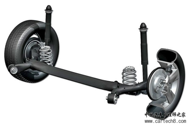

扭力梁半独立悬挂严格来说,是属于非独立悬挂,它由一根可以发生一定量形变的扭力梁把左右两边的车轮相连,结构非常简单。当一侧车轮受压时,扭力梁允许一定量的形变,另外一侧可以一定程度减小形变产生的影响,从而达到不同步运动的效果。但是,当超过了扭力梁的允许形变的最大限度时,另外一侧还是不可避免会受到影响,舒适性会受到一定影响。由于这种结构相对简单,占用空间少,成本也能减少,所以一般小型车和紧凑型车用得比较多。

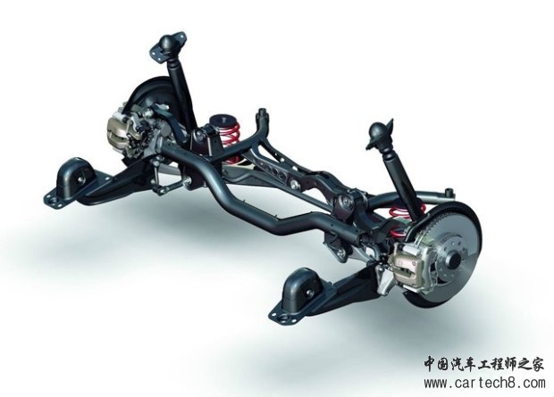

多连杆独立悬挂,顾名思义,就是通过多根连杆把车身与车轮相连,因此左右车轮能独立地运动,舒适性不会受到影响。同时,通过多根连杆提供多个方向的控制力,能让轮胎获得更可靠的行驶轨迹,从而提高车辆行驶的稳定性,操控性也有所提高。不过缺点也比较明显,就是占用的空间比较多。
