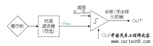

霍尔开关的简化信号路径包括几个基本组件,如图1所描述:
newmaker.com
图1:简化的霍尔开关信号路径
该集成霍尔传感器将磁通密度转换成电信号,可选的低通滤波器限制了信号带宽,采样或无采样比较器判定该信号是高于还是低于当前的作用阈值。
每次被采样时钟触发时,被采样的比较器都做出新决策;而未被采样的比较器无需触发持续运行。
在采用低通滤波器的情况下,它抑制高于有用信号带宽的频率分量,以降低这些频率范围产生的噪声。

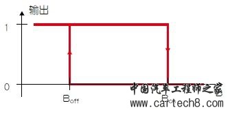

霍尔开关具有两种不同的磁阈值——Bon和Boff,它们形成磁滞回线。此行为对避免不必要的翻转或闪抖是必要的,若没有这种迟滞,则会发生这种不必要的麻烦。图2显示的是假设在非反向输出状态时的静态输出状态与磁通密度B的对比曲线图。
newmaker.com
图2:霍尔开关的静态磁滞回线
在Bon和Boff之间,两个输出状态都是可能的。在B>Bon时,输出肯定为0;在Boff前,开关都将保持为0;在Boff时,输出变为1。

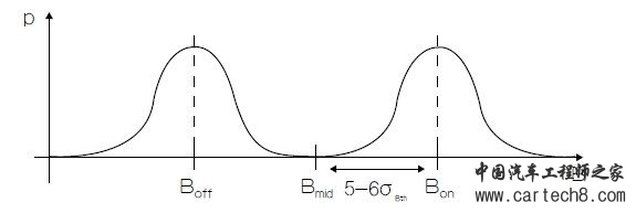

现在可能有这个问题:磁滞回线可做得多小?为给出答案,必须考虑阈值噪声影响。实际上,Bon和Boff都不是限定为单一值的固定阈值,受由霍尔传感器本身和其它电路的热噪声所引起的阈值噪声的影响,这两个值变得飘忽不定。取决于电流消耗和滤波器带宽,噪声水平可通过设计进行调整。噪声添加到假定原本是恒定的阈值上。现在,图3显示了Bon和Boff的概率密度函数(不按比例)。
newmaker.com
图3:阈值噪声的概率密度函数
概率密度的高度是其在相应磁通密度B条件下,找到瞬时阈值可能性的一种标度。对热噪声来说,其概率呈正态(高斯)分布。该密度函数的宽度由标准偏差σBth给出,其值与阀值的均方根(RMS)噪声值Bth,rms相同。
因为密度不可能为0,Bon和Boff概率密度的尾线将总是在Bon和Boff的中点Bmid处趋合。这意味着,对于恒定磁通密度Bmid来说,Bon阀值有时可能(小概率)低于Bmid,从而打开开关。另外,Boff有时也可能高于Bmid,这又会关闭开关。这样,即便对恒定磁通密度,开关也可能开始翻转,这通常是不希望的。这种现象不可能完全避免,但应充分减小其发生概率。作为经验法则,如果Bon-Boff的差值大于等于10~12σBth,则这种情况可以忽略不计。

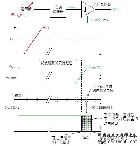

HAL 15xy传感器家族的信号处理基于带低通滤波器的采样设计。这样,当对经滤波的输入进行新取样时,开关输出的翻转仅在时间上的特定等距点才会发生,对HAL 15xy传感器来说,是每隔2μs。在B穿过翻转阈值的时间点与采样时钟不同步时,会导致采样抖动。图4给出了滤波采样开关(如HAL 15xy)的时序样例:
newmaker.com
图4:滤波采样霍尔开关的延迟
此处,假设磁通密度B(t) 在通过Bon时完成一个非常快的迁跃,以保持阈值噪声影响在当下可忽略不计。霍尔信号正比于B(t),然后使该信号通过一个低通滤波器,以消除更高带宽的阈值噪声。
它需要一个恒定的系统延迟Δtsyst,直到穿过阈值的信号通过滤波器,例如,这里的Δtsyst为15~16μs。此外,将出现最长为2μs的随机延迟相位,直到下一次采样发生且比较器翻转。当霍尔开关反复翻转时,该随机延迟被称为采样抖动Δtsampling。
采样抖动可由峰-峰值或均方根(RMS)值描述。在2μs采样间隔内,由峰-峰值描述的HAL 15xy传感器的Δtsampling=±1μs。所有时间点被发现的几率是相同的(概率分布形状像个“盒子”)。这样,其RMS的典型值Δtsampling为0.58μs、最大值为0.72μs,比竞争产品具有更好性能。
对HAL 15xy系列产品来说,其采样比较器选为工作在500 kHz采样速率,以保证典型的采样抖动被可靠地限制在±1μs。此类设计支持在比较器内采用动态补偿抑制,从而提升了HAL 15xy传感器磁性阈值的整体精度。
另外,该传感器有一个独特的前端设计,通过使用金属掩模编程,在不增加采样抖动的情况下,可实现对低通滤波器的带宽在3kHz和93kHz间的灵活定义。一方面,较小的带宽增大了信号路径的系统延迟;但另一方面,也降低了开关的阈值噪声、提高了精度。更高带宽的情况与上述正好相反。归功于该特性, HAL 15xy系列可针对具有快速动态或静态磁场要求的应用进行客户定制。

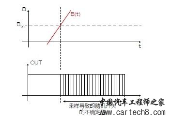

像Micronas的HAL 5xy系列等霍尔开关,采用的是没有滤波IC的设计。根据顾客喜好,没有滤波的低延迟特性对快速响应有吸引力,但代价是噪声阈值的增加。对这样的霍尔开关来说,采样抖动仍然存在,但因没有滤波器加入,其系统延迟没有了。图5显示了此类开关的一般动态行为。
newmaker.com
图5:没有滤波的采样霍尔开关的延迟
这就是为什么HAL 5xy传感器随机延迟的峰-峰值Δtsampling,pp=±8μs,而RMS值Δtsampling,rms.=±4.6μs,这一对比,凸显了同样来自Micronas的其继任产品HAL 15xy的更佳性能。

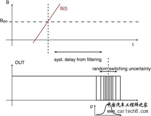

滤波的无采样霍尔开关
一些无采样霍尔开关会有由滤波引入的系统延迟以及由内部比较器热噪声导致的随机延迟。因此,这类似HAL 15xy的情况,只是翻转不确定性的概率密度呈正态分布,看上去像高斯曲线,而非“盒子”状。其中,出现的只有总开关抖动,它没有采样抖动成分。图6显示的是这种状态。
newmaker.com
图6:滤波无采样霍尔开关的延迟。
Syst. Delay from filtering: 滤波导致的系统延迟
Random switching uncertainly: 随机开关的不确定性
对正态分布来说,无法给出峰-峰值(但通常采用±3σ),只定义了标准偏差σ,此处,σ等于开关抖动的RMS值。基于该设计方法的霍尔IC在最佳情况下,所能有的最大输出RMS抖动为1μs,且无法提供诸如HAL 15xy传感器系列那种带滤波采样霍尔开关的高性能。

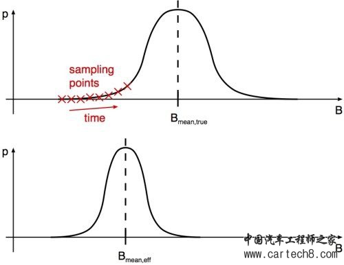

有效阈值噪声和迟滞收窄
如在开始时说的,在一定范围内,每个开关阈值会表现出由阈值噪声导致的非正态分布。标准偏差σBth描述了这种分布的宽度。然而,由于阈值噪声被开关的迟滞作用所扭曲,所以在应用中,无法直接测量它,也无法直接用于评估噪声引起的误差。
在应用中,基于通过“嘈杂”阈值区域的磁通密度B的变化速率,只需考虑部分阈值噪声。幸运的是,这一可观察的部分通常比真实阈值噪声小,在本文中称其为“有效阈值噪声”。另外,可观察到“阈值走动”或“滞后收窄”。此偏移的阈值分布或有效分布在测量开关特性时被观察,其与真实阈值分布不同。图7试图说明这种效果。
newmaker.com
图7:真实和有效的阈值密度。
sampling points: 采样点
time: 时间
图7的上半部分显示了嘈杂阈值的真实分布。标有“X”的位置表示的值B(t)相关于开关在t=T0、T0+T和T0+2T(T:采样间隔)等时刻的采样。
在每个“X”标记,霍尔开关确定B(t)是高于还是低于阈值。在真实分布的左侧尾部,对每一单一采样来说,找到B(t)在阈值以上的概率仍小。然而,累计到当前采样的翻转概率绝对大,因此,如果在B(t)仍在左侧尾部时执行足够的采样,则开关仍将翻转。
假定一个缓慢行进的B(t),在开关翻转前,不太可能达到真实分布的右半部分,它会跳跃到其它阈值。图7的下半部分此时显示的是可观察的噪声效果的有效分布,于真实分布相比,它明显地偏移了。当然平均值也偏移了,并导致迟滞窗口小幅收窄。收窄幅度和有效分布宽度取决于B(t)的斜率。

最有趣的是霍尔开关开关抖动Δtswitch的产生原因。开关延迟的随机分布——开关抖动,可根据图8予以考虑。
newmaker.com
图8:由阈值噪声和采样抖动引发的开关抖动。
Hall plate: 霍尔板
Low-pass filter: 低通滤波器
Sampled comparator: 采样比较器
Possible crossing range: 可能的通过范围
Effective noise band around threshold: 阀值周围的有效噪声带
Syst. Delay from filtering:过滤导致的系统延迟
Sample events: 采样事件
Sampling jitter△tswitch: time window where next sample after crossing can
happen: 采样抖动△tswitch:通过后,下一个采样可发生的时间窗口
Crossing can be sampled earliest:可进行最早采样的通过
Crossing must be sampled latest: 必须最后采样的通过
在此,阈值噪声和采样抖动都存在,导致了组合开关抖动。B(t)缓慢穿过有效阈值,因此阈值噪声不能再忽略。在有效阈值周围绘制了噪声带。图8表示瞬时阈值可以被定位在哪里。噪声频带内,B(t)在时间轴上的投影只是给出了来自阈值噪声的时序抖动Δtthres.noise。这种时序抖动出现在滤波器输出电压Vfilter时是有延迟的。现在,当输出翻转时,最终的开关抖动包含来自阈值噪声的抖动以及始终存在的采样抖动。

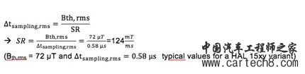

注意,图8忽略了来自阈值噪声和采样抖动这两种抖动的不同概率密度,另外,这两者都会影响开关抖动。对高斜率来说,采样抖动占主导且可被用来估计开关抖动。对低斜率来说,采样抖动虽也存在,但有效阀值噪声是主导。
通过设置使采样抖动Δtsampling,rms=Bth,rms抖动(阀值噪声引入),可容易地发现高、低斜率之间的边界。
newmaker.com
因此,当磁变化速率远低于124mT/ms时,所产生的开关抖动可仅根据来从阈值噪声的抖动进行评估,采样抖动可忽略不计。
