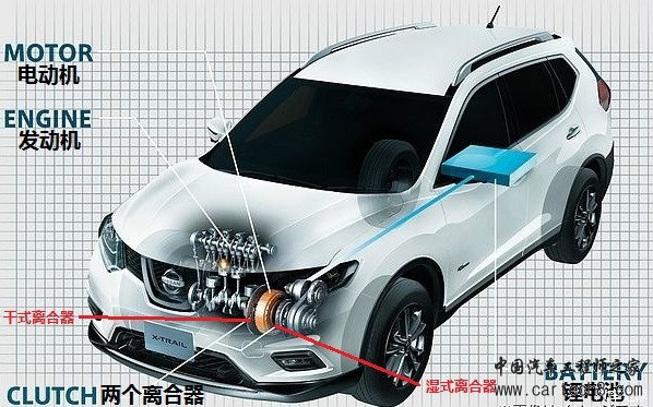

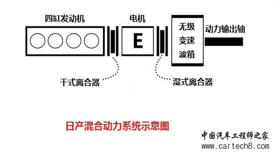

  现阶段,无论是FR平台,还是FF及基于FF的4WD平台,日产使用的都是典型的单电机双离合结构。在种结构在欧系的混动车型中非常常见,例如上一期讲的GOLF GTE,主要就是发动机+电机+波箱+两个离合器。
  双离合并不是指车辆使用双离合波箱,而是发动机与电机之间、电机与波箱之间各自有一个离合器。
  干式离合器的作用是当车辆起步阶段以及纯电动模式行驶的时候,发动机不运转,这时如果发动机和电动机通过传动机构相连的话,电动机会带动发动机转动,从而浪费电量,所以在发动机不工作的时候,干式离合器会将两者断开连接,单独让电动机来驱动车轮。
  湿式离合器放在电机和CVT之间,其作用为整辆车的动力输出开关,和传统的波箱中的液力变矩器的作用相类似。
  发动机方面,一台全新的2.5L四缸机械增压发动机代替了日产一直骄傲的VQ35发动机,配置了一个Roots-type增压器。变速箱那是那台很熟识的JATCO提供的CVT波箱,这波箱几乎在日产现阶段所有基于FF的车型上都在使用,可以说是非常的成熟可靠,小小改进了一下,方便与湿式离合器协同工作。

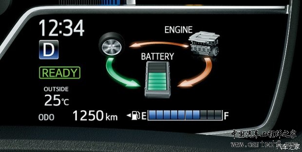

处于纯电动行驶时间极短
  由于日产Hybrid的结构与欧系的类似,那整个的思维方式和欧系的也几乎相同。
  在车辆不同的工况下,ECU通过控制发动机的启动与否,干式离合器相连与否来实现车辆不同的动力模式。
  在电池电量允许的情况下,干式离合器会断开,系统会倾向于依靠电力行驶;当急加速或是车速某个值时,干式离合器接合,发动机介入驱动车辆。
  车辆滑行或是制动时,干式离合器会断开,车轮反拖电机为电池充电,这样就可以在通畅或高速路段使用发动机作为动力,储存更多电量。
  然而日产的小容量锂电池带来的是哪怕电池电量充足,也较难使车辆进入纯电动模式,只有刚起步的一小段时间,只要踏一点油门,发动机便会启动。哪怕纯电动模式下,发动机也不会停转。

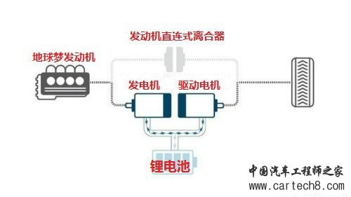

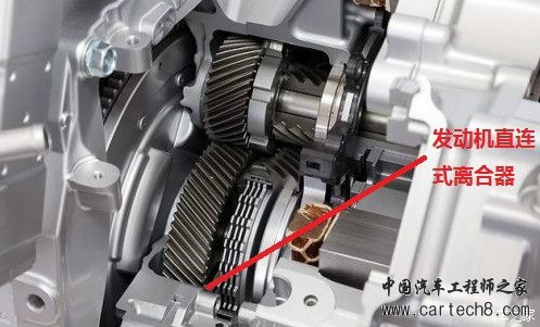

  “电动耦合CVT”也不是一个传统意义上的CVT波箱,双电机都在前轴上方,就是一般横置发动机的FF车型变速箱所处的位置,离合器安置在低级和发动机之间。其中发电用的电机在所有的时刻都和发动机相连一起运转,给电池充电,而另一个电机主要是用来驱动车轮。
  它的本质也是非常简单的齿轮机构,只有两个固定的齿轮传动比。当汽车在起步或者低速模式下,使用那个较大的齿轮比,这时候离合器断开,只有电动机驱动汽车。即便在这种模式下,这雅阁Hybrid的最高速度能达到97km/h。
  而另一个较小的齿轮比(小于1),也就是我们常说的超速档所用的齿轮比,适合高速巡航,这是离合器接合发动机,来驱动汽车高速行驶。
  当速度降低导致发动机扭矩输出不足时,PCU会让电动机跟进,整个过程的动力输出都像CVT波箱那样从低速到高速之间无缝连接。
  能有如此简单的动力系统,完全得益于那台124Kw、207Nm的大功率电动机以及那块1.3kwh的大容量锂电池。电动机的强大扭矩输出,和电动机极其宽广的转速范围,使车辆在中低速行驶使用一个固定的传动比就足够了(类似TESLA那样纯电动车的工作原理)。
