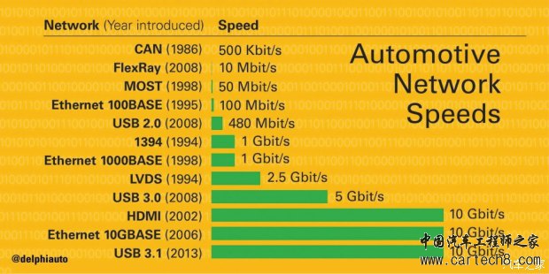

支撑起自动驾驶的数据量、运算量都是巨大的,而这些芯片,都要在一张 CAN 总线的网络上去部署(特斯拉使用的以太网和它们相比太超前了),它的问题在于:这个网本身就慢。到底有多慢?可以看下面这张图:
网络本来就慢,再加上这些芯片是分散排布,数据交换是快不起来的,芯片越多,效率越低。这样还怎么玩自动驾驶?

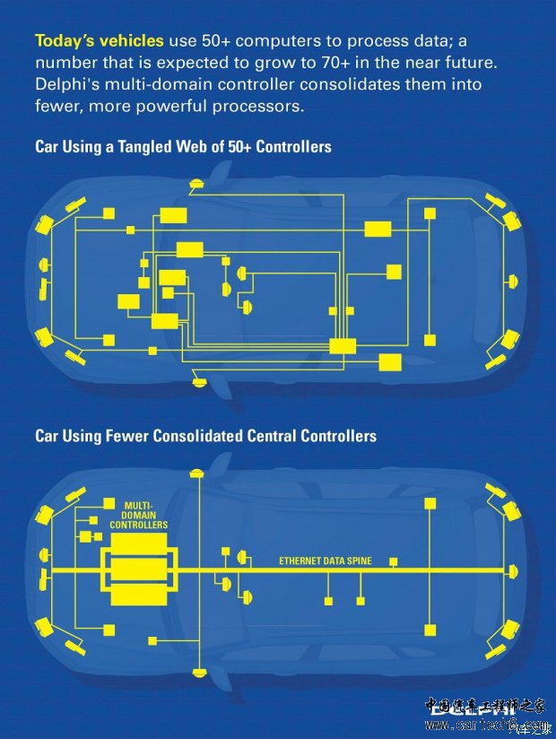

把一对一变成一对多就成了一种解决方式,把这些芯片集中到一起,用数量更少的芯片组或者是一个运算能力超强的芯片作为神经中枢,去配合那些传感器进行工作,在汽车电子网络部署上,这就意味着简化。
如果按照传统的汽车电子架构,想加更多功能,就要挂更多的 ECU 上去,要加强运算能力,也得通过加更多 ECU 的方式,但是,随着数据传输的容量要求越来越大,靠增加 ECU 的数量就行不通了。
这种先天和后天的优劣,有过装修经验的人应该懂,就像做水电改造一样,前期打好基础的话,后续的升级改造都会轻松不少。

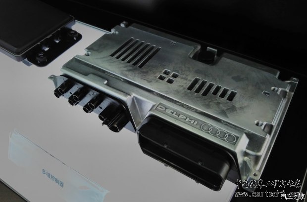

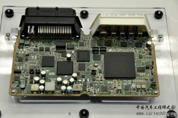

这种一对多的方式,在车子里可以称为「多域控制器」(Multi-Domain Controllers),但是目前并没有被应用在量产车里。在零部件供应商德尔福的上海总部参观时,我看到了一个多域控制器样品:

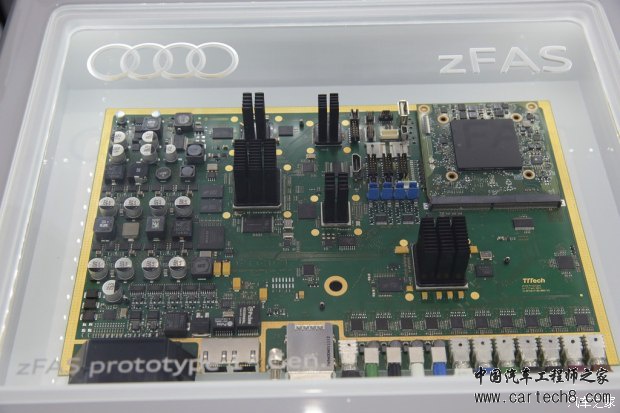

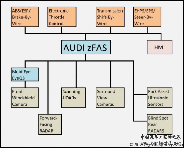

如果你这两年比较关注汽车电子,应该知道奥迪展出过名为「zFAS」的自动驾驶控制模块,这其实就可以理解为德尔福那个多域控制器的「奥迪定制版」。奥迪先后展示过两个版本的 zFAS,第二版比第一版更精简,集成度更高。
它看起来像一块主板,以二代为例,上面集成的芯片包括:Altera’s Cyclone V SoC FPGAs、32 位 TriCore Tm based multicore uController、Mobileye EyeQ3、NVIDIA Tegra K1 处理器,可以实现完整的数据、规划、决策处理,而且,从传感器到这个「主板」,使用的是以太网传输数据。而且,除了自动驾驶功能,它还集成进了很多和车辆控制有关的功能。
