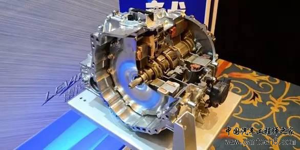

  首先说丰田。丰田的混动技术以精巧的行星齿轮的动力分配技术闻名,但是丰田混动的精髓不仅仅是动力分配技术。

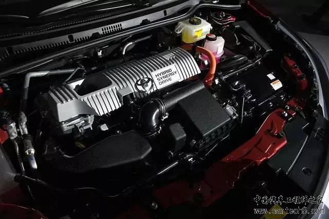

  丰田在普通混动技术的基础上发展出THS系统,通过行星齿轮巧妙的分配动力,合理的控制电机与发动机的动力匹配,达到省油的目的。后来,丰田更近一步,不仅动力分配省油,还使用了高效率的阿特金森发动机。
  阿特金森发动机热效率很高,很省油,但是在低速下扭矩不足,汽车上用了驾驶体验太差没法用。而丰田通过THS动力分配,用电机弥补了阿特金森低速下扭矩的不足,让汽车也能用高效率的发动机,这样就更省油。
所以,丰田的混动技术,从另一个角度看,可以说是燃油技术的改良,为了燃油效率最大化引入电机,引入THS动力分配,然后再更换阿特金森发动机,一切为了省油。但是如果站在新能源车的角度上来看,丰田的混动其实算不上新能源技术,大概这也就是为什么丰田的混动车型在国内不享受购置税优惠政策的原因了吧。

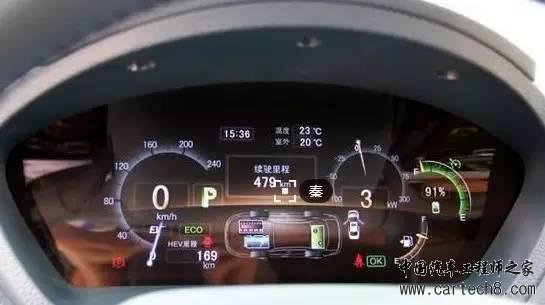

  比亚迪的混合动力,一开始就是插电混合动力。所谓插电混合动力,其实就是从燃油车到纯电动汽车的过渡。
  插电混合动力汽车的思路是在城市使用纯电行驶,偶尔用油,达到降低污染、降低使用成本的目的。而到了高速或者郊外不便充电的地方,又可以做燃油车使用,不受充电条件的限制。查阅相关资料时,在比亚迪论坛看到了一些车主的留言说,部分车主在市区跑车甚至有几乎0油耗的时候。
