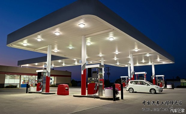

好,就算中国有能力建造散热能力极其变态的充电系统,咱们接着往下算:保守而言,高速公路上的服务区加油站都可以同时容纳6辆车加油,以此为例,每个服务区都建立6个充电站,其负载将高达4687.5×6=28125千瓦时,这是一个什么概念呢?

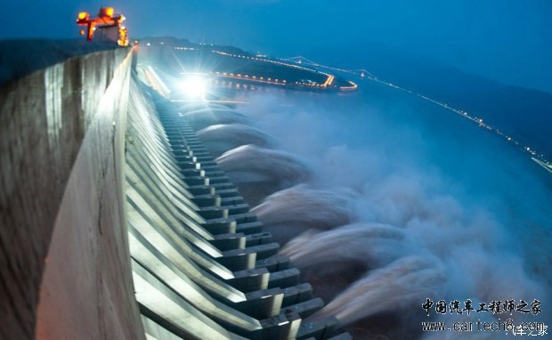

这么说吧,三峡电站总共有32台70万千瓦的水轮发电机,总装机容量高达22,400,000千瓦,就算全负荷运转,也只能承担796个服务区的充电站用电量——如果考虑到实际充电损耗和输变电损耗,这个数值将至少下降三分之一,约为530。
我查了百度了一下关键字“高速公路服务区”,百度百科的结果是,截至2011年,全国高速公路服务区就超过1500个,现在相信远不止这个数!这就意味着,一个三峡电站,只能负载全国三分之一的高速公路服务区充电站,若遇上冬季枯水期,这个负载就只能转嫁给火电厂,如此一来,中国雾霾会不会加剧?大家自己想。
