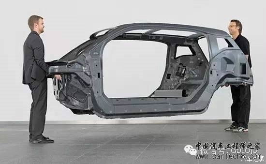

▲ 两名成年男子即可轻松抬起宝马i3的车身框架

宝马将过去只用在赛车上的CFRP(碳纤维强化塑料)直接应用到i3和i8车身上,新一代7系也采用了此结构。这一设计不但成功的降低了车身重量,同时也奠定了宝马在碳纤维材料商用化的里程碑。
CFRP担当如此大任主要是因为它有着绝佳的物理特性:“比铝轻30%、比钢轻50%,强度却是钢的7至9倍。”它的使用显著优化了车身刚性,对于那些需要承受较大压力的车身部件效果则尤为明显。

类似的情况也发生在宝马莱比锡工厂i系列生产线上,在这里传统的冲压车间已经被CFRP车间代替,CFRP制作的覆盖件被直接送到涂装车间喷涂,而CFRP制作的结构件被送到车身车间与其他部件完成拼接,这里部件之间的连接就只能依赖粘接方式。
在之后的总装线上,车顶与车身的拼接再次使用了胶水粘接,这恐怕会让那些眼里只有激光焊接工艺的车友们大跌眼镜了。可别小看了这里的结构粘接技术,它不但要承担不同材质部件之间的结构性连接,还要能满足终身密封、防腐、耐老化等要求。
