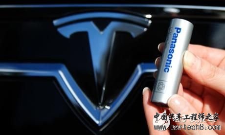

  首先对18650圆柱形锂离子电芯做简要认识
  18650 其实是指电池的外形规格,是日本SONY公司当年为了节省成本而定下的一种标准电池型号,其中18表示直径为18mm,65表示长度为65mm,0表示为圆柱形电池。18650电池原指镍氢电池和锂离子电池,由于镍氢电池现在比较少用,所以现在多指锂离子电池。18650锂离子电池单节标称电压一般为 3.6V 或3.7V;最小放电终止电压一般为2.5~2.75V。常见容量为1200~3300mAh。

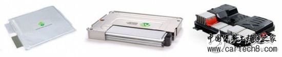

  从左到右,LEAF从单体,到四节单体电池两并两串组成的电池模块,再到由48个电池模块串联组成的电池组如下图所示:
  可以看到,电池组上没有任何的风扇、冷却液管道等热管理系统。大概这就是无招胜有招。

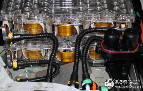

  反过来看Tesla,18650电池的个头比较小,在正常充放电时单体电池内部的温差也不会太大。但是,6000多个单体电池的温差也应当保持在不超过5 C的范围内,这是一件非常困难的事情。但是,Tesla做到了。怎么做到的?Tesla 的电池管理系统 (BMS) 相比其他电动汽车有哪些优势?
  如上图,这些管道是冷却液的流道,流道均匀分布在电池模组中间,能让每只电芯能很好地跟水管接触,这样每只电芯在冷却时带走的热量也几乎一样,温差也就可以有效地控制在很小的范围内。
  总结来说,由于采用了小容量的18650电池,Tesla的热管理系统的复杂度是大大增加了的。也就是说,如果从散热能力方面考虑,使用小容量的18650电池不是最优选择。
