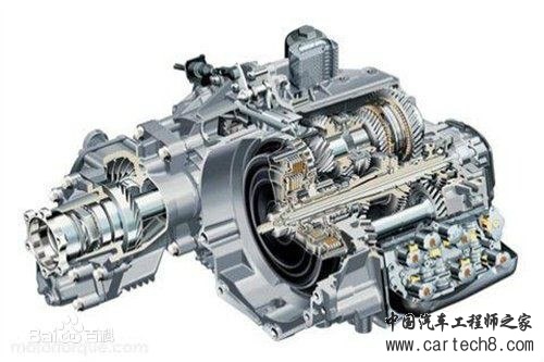

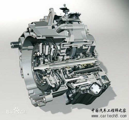

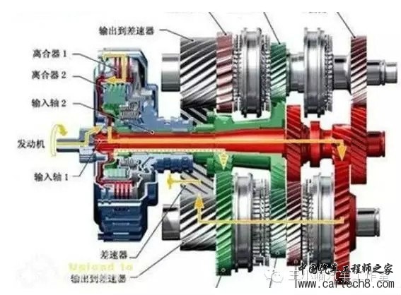

大众家的DSG分为两种:湿式和干式。二者除了输出轴数量不同外(干式双离合有三根输出轴,湿式双离合有两根),主要的区别是冷却形式不同。湿式离合器的两组离合器片泡在一个密封的油槽中,通过变速箱油冷却,而干式离合器的离合器片并没有油槽,主要通过风冷散热(DQ250拥有约7.2L变速箱油,DQ200拥有约1.7L变速箱油)。另外,由于湿式双离合采用油液冷却,所以设计有机油槽、压力机油滤清器、机油冷却器和机油泵,而干式双离合并没有这些设计,因此湿式双离合在体积上要大于干式双离合(DQ250重约80kg,DQ200重约70kg)。加之湿式双离合所能承受的最大扭矩高于干式双离合(DQ250最大传递扭矩350N.m,DQ200最大传递扭矩250N.m),所以,湿式双离合基本搭载于2.0L以上的中大型车上,干式双离合则普遍匹配小排量紧凑级车型。
