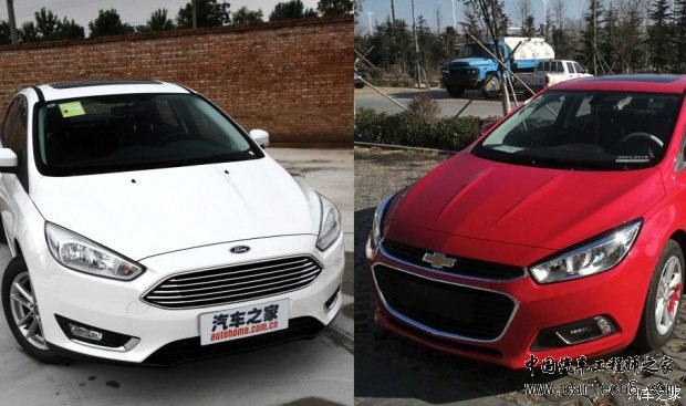

拿最近PK得乌烟瘴气的两款人气家轿新科鲁兹和全新福克斯举例,网上的评测,写得不分仲伯,差异描述大多也就围绕后悬架形式(科鲁兹半独立,福克斯全独立),看完还是模棱两可 … …

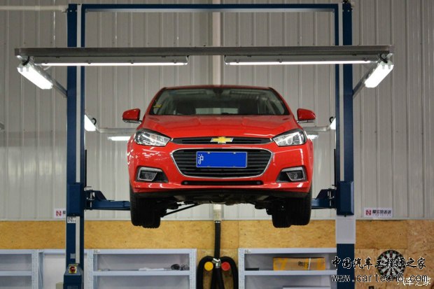

图:小小飞正在拆卸科鲁兹底盘护板

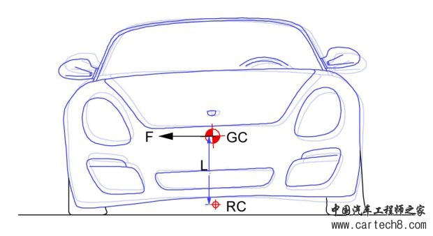

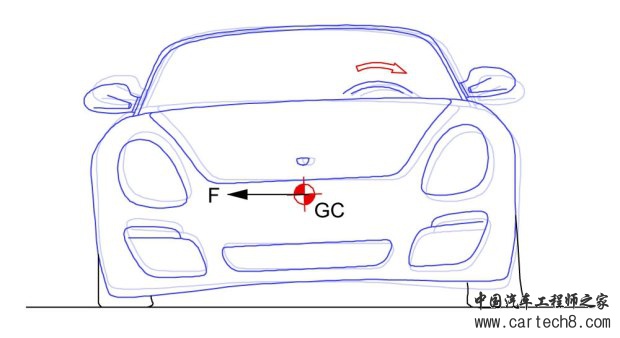

众所周知,是汽车转弯时的离心力造成了侧倾,而离心力的作用点就是车的重心(Gravity Center,简称GC)。
图:作用于重心的离心力造成侧倾

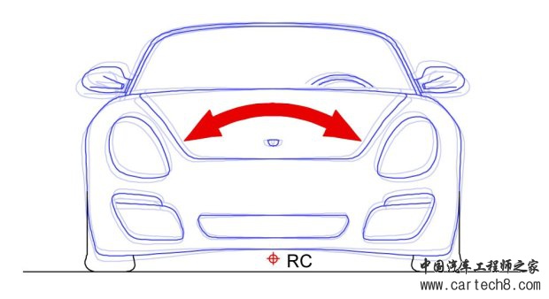

侧倾既然是转动,那就得围绕某个中心,这个中心就叫“侧倾中心”,也叫“滚动中心”(Roll Center,简称RC)。
注意,RC可不是重心哈,我遇到过不少人以为侧倾是围绕重心的,然后得出一个结论,重心越低越好,完全不是一回事儿。
侧倾中心RC跟车重分布没有关系,而是由悬架几何结构决定的。只要是能开着上路的车,RC都是低于GC的。
图:侧倾中心RC的位置示意图

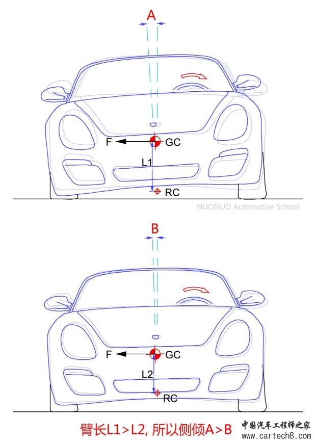

正因为GC高于RC,所以转弯时的离心力就会围绕RC形成力矩(F×L),迫使车身向外侧倾斜。这个力矩越大,侧倾就越厉害。换句话说,要改善操控,必须减少侧倾力矩
图:侧倾力矩示意图
想减少侧倾力矩,无外乎减少离心力F或力臂L。想减少F就得减轻车重,往往很难,车重就是成本啊,厂家能降早降了。因此,希望就寄托到力臂L上了,拉近GC和RC的距离就能减少侧倾力臂L。
降低GC,对兼顾成本和实用性的家用车而言,潜力极其有限。于是,工程师只能把目光移向RC,在允许范围内尽可能抬高RC
图:RC抬高后,侧倾减少

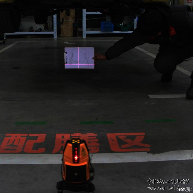

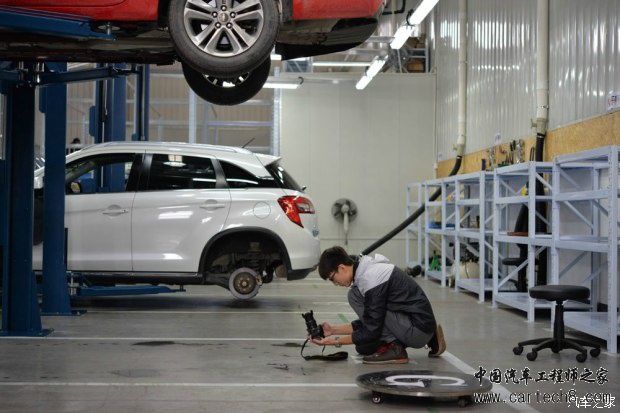

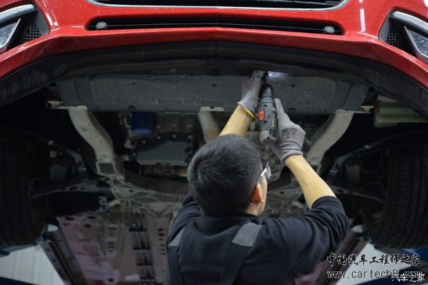

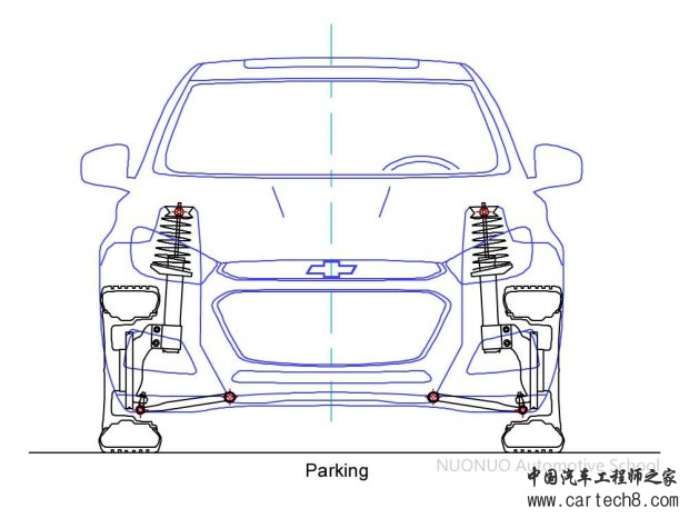

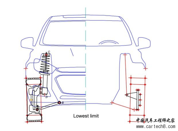

在这篇帖子里,我们以前悬挂为例。感谢技术研发部的杜蕾斯和编辑部小金,对这两款车的悬架数据做了精确的逆向测绘,拿到数据坐标后,诺诺就可以在电脑里面分析了。
图:工程师在测绘悬架
图:新科鲁兹测绘结果(前悬架下极限)
图:新科鲁兹落地后的悬架几何位置

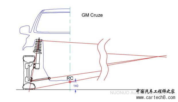

图画好了!又是眼熟的麦弗逊悬架哈,对于这种悬架,可以用下图的几何方法找到侧倾中心RC,海拔为140mm(我知道,读到这里在笑的都是贴身铁粉…)。
图:新科鲁兹常态下的RC位置
距离地面14cm的RC,是什么级别呢?负责任的说,算比较高的了。

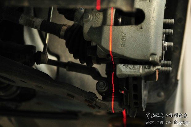

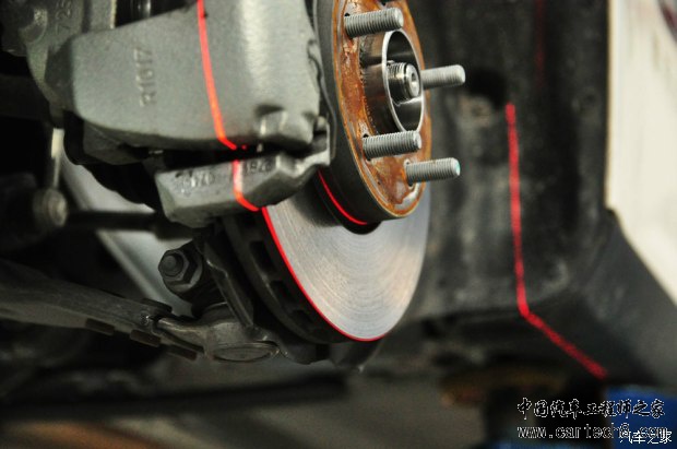

同样的测绘,再来看看全新福克斯吧。解释一下,激光标线实际上很精细的,因为相机的CCD对它很敏感,所以照片里的光线显得比较“粗”。
图:测绘福克斯底盘参数

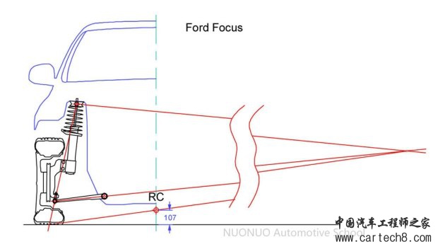

下图就是全新福克斯的RC位置,看出区别了吧?比科鲁兹矮了33mm!
图:全新福克斯常态下的RC位置
不要低估RC高度的差异,就跟某些部位的尺度一样,每1cm的差异都会带来操控感受的区别。一旦会用这个方法去识别悬架调校的差异,水平已远高于那些只会辨识悬架材质和悬架形式的砖家了。

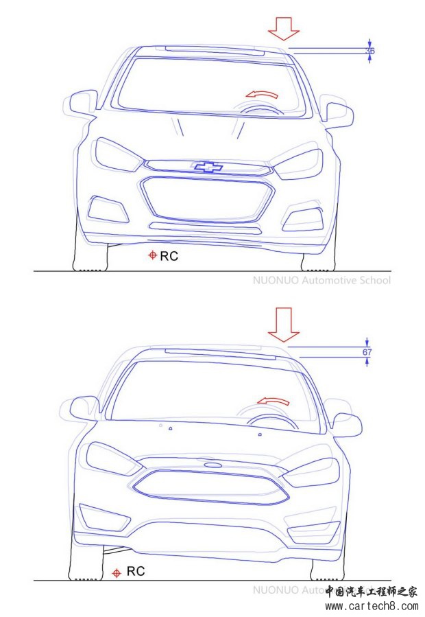

在实际驾驶中,车速50~60km/h,小幅度快速晃动方向盘(±5度),全新福克斯表现出来的主要是车身左右摇摆,而新科鲁兹则表达出积极而灵敏的车头指向变化,这就是14cm高的RC带来的直观驾驶体验。如要全新福克斯车头出现同样的指向变化,则需要更大的方向盘角度,或者更慢的转向动作。
由于条件限制,诺诺没能实测两车的GC高度,但新科鲁兹车身更低矮,而且坐姿可以调到比宝马3系还低的程度,我推测新科鲁兹GC更低,加之新科鲁兹自重比全新福克斯少110kg(离心力小),再加之高举的RC,操控响应更胜一筹,是情理之中的事情。

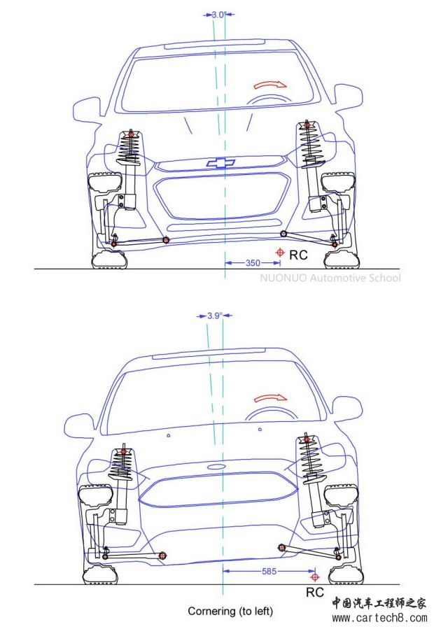

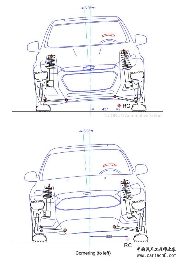

假如在弯道中,两台车都达到一模一样的最大侧倾,即悬挂行程达到极限(一边压缩5cm,一边回弹5cm),那么计算出它们的瞬态RC是这样的(计算方法略):
图:最大侧倾量时的RC位置
新的差异出现了!这时两个车的RC,除了已知的高度差异之外,还出现了不同程度的横向偏移。新科鲁兹的RC偏离中线44cm,全新福克斯偏离59cm。
事实上,由于新科鲁兹的自重要轻110~120kg(离心力小9%),RC更高,悬架弹簧更硬,重心疑似更低,在同样的过弯状态下,新科鲁兹侧倾会更小,因此实际RC偏移会更少。合理考虑这些附加差异后的实际RC位置大致如下图所示,这下子区别就更明显了吧?
图:实际情况下的过弯RC偏移

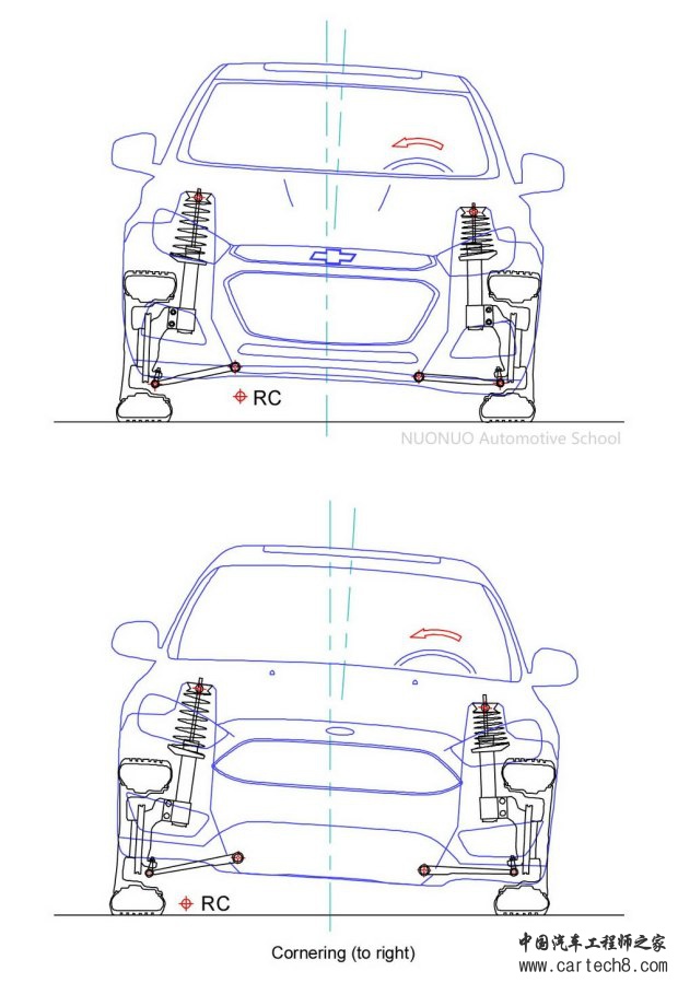

我们分析RC的横向偏离干嘛?有什么影响么?
别急,刚才是左转弯,我们来看下一右转弯画面,因为问题通常出现在右转弯时。难道左右转弯不一样么?嗯,是的,至少在中国是样的。
图:右转弯时的RC偏移
从上面两张图的可以得出结论,方向盘往哪边打,RC就往哪边偏移,打得越急,RC偏得越多。因为在中国,司机坐在左边,向右急转弯时,RC远离司机,这种情况下发生的侧倾,感觉上更像司机侧的车身突然“下沉“。也就是说,司机屁屁和座椅的接触力在这一瞬间突然降低,座椅摩擦力也瞬间减少,这时有种人要从座椅上甩出去的感觉,这就是右转向特有的“不安全感”。
