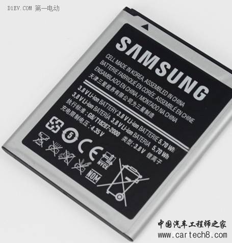

  容量的单位一般为“mAh”(毫安时)或“Ah”(安时),在使用时又有额定容量和实际容量的区别。额定容量是指满充的锂离子电池在实验室条件下(比较理想的温湿度环境),以某一特定的放电倍率(C-rate)放电到截止电压时,所能够提供的总的电量。实际容量一般都不等于额定容量,它与温度、湿度、充放电倍率等直接相关。一般情况下,实际容量比额定容量偏小一些,有时甚至比额定容量小很多,比如北方的冬季,如果在室外使用手机,电池容量会迅速下降。

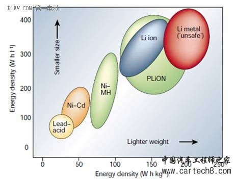

  2. 能量密度
  能量密度,指的是单位体积或单位重量的电池,能够存储和释放的电量,其单位有两种:Wh/kg,Wh/L,分别代表重量比能量和体积比能量。这里的电量,是上面提到的容量(Ah)与工作电压(V)的积分。在应用的时候,能量密度这个指标比容量更具有指导性意义。
  基于当前的锂离子电池技术,能够达到的能量密度水平大约在100~200Wh/kg,这一数值还是比较低的,在许多场合都成为锂离子电池应用的瓶颈。这一问题同样出现在电动汽车领域,在体积和重量都受到严格限制的情况下,电池的能量密度决定了电动汽车的单次最大行驶里程,于是出现了“里程焦虑症”这一特有的名词。如果要使得电动汽车的单次行驶里程达到500公里(与传统燃油车相当),电池单体的能量密度必须达到300Wh/kg以上。
  锂离子电池能量密度的提升,是一个缓慢的过程,远低于集成电路产业的摩尔定律,这就造成了电子产品的性能提升与电池的能量密度提升之间存在一个剪刀差,并且随着时间不断扩大。

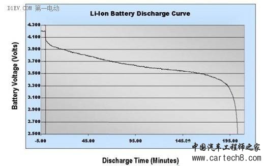

  4. 电压
  锂离子电池的电压,有开路电压、工作电压、充电截止电压、放电截止电压等一些参数,本文不再分开一一论述,而是集中做个解释。
  开路电压,顾名思义,就是电池外部不接任何负载或电源,测量电池正负极之间的电位差,此即为电池的开路电压。
  工作电压,就是电池外接负载或电源,处在工作状态,有电流流过时,测量所得的正负极之间的电位差。一般来说,由于电池内阻的存在,放电状态时的工作电压低于开路电压,充电时的工作电压高于开路电压。
  充/放电截止电压,是指电池允许达到的最高和最低工作电压。超过了这一限值,会对电池产生一些不可逆的损害,导致电池性能的降低,严重时甚至造成起火、爆炸等安全事故。
  电池的开路电压和工作电压,与电池的容量存在一定的对应关系。

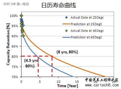

  锂离子电池的寿命分为循环寿命和日历寿命两个参数。循环寿命一般以次数为单位,表征电池可以循环充放电的次数。当然这里也是有条件的,一般是在理想的温湿度下,以额定的充放电电流进行深度的充放电(100% DOD或者80%DOD),计算电池容量衰减到额定容量的80%时,所经历的循环次数。
  日历寿命的定义则比较复杂,电池不可能一直在充放电,有存储和搁置,也不可能一直处于理想环境条件,会经历各种温湿度条件,充放电的倍率也是时刻在变化的,所以实际的使用寿命就需要模拟和测试。简单的说,日历寿命就是电池在使用环境条件下,经过特定的使用工况,达到寿命终止条件(比如容量衰减到80%)的时间跨度。日历寿命与具体的使用要求是紧密结合的,通常需要规定具体的使用工况,环境条件,存储间隔等。
  日历寿命比循环寿命更具有实际意义,但由于日历寿命的测算非常复杂,而且耗时太长,所以一般电池厂家只给出循环寿命的数据。如需要获得日历寿命的数据,通常要额外付费,且要等待很长时间。

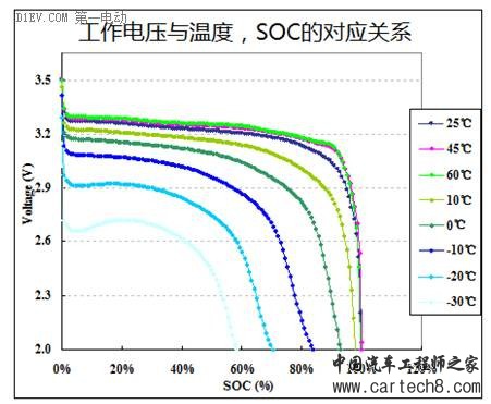

  8. 工作温度范围
  由于锂离子电池内部化学材料的特性,锂离子电池有一个合理的工作温度范围(常见的数据在-40℃~60℃之间),如果超出了合理的范围使用,会对锂离子电池的性能造成较大的影响。
  不同材料的锂离子电池,其工作温度范围也是不一样的,有些具有良好的高温性能,有些则能够适应低温条件。锂离子电池的工作电压、容量、充放电倍率等参数都会随着温度的变化而发生非常显著的变化。长时间的高温或低温使用,也会使得锂离子电池的寿命加速衰减。因此,努力创造一个适宜的工作温度范围,才能够最大限度的提升锂离子电池的性能。
  除了工作温度有限制之外,锂离子电池的存储温度也是有严格约束的,长期高温或低温存储,都会对电池性能造成不可逆的影响。

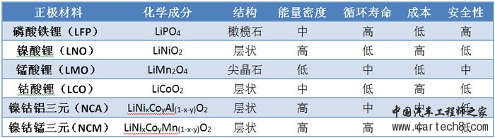

  当前,锂离子电池的能量密度、充放电倍率、安全性等一些关键指标,主要受制于正极材料。
  基于这些因素考虑,经过工程研究和市场化检验,目前市场常见的正极材料如下表所示:
  钴酸锂的商业化应用走的最早,第一代商业化应用的锂离子电池就是SONY在1990年推向市场的钴酸锂离子电池,随后在消费类产品中得到大规模应用。随着手机、笔记本、平板电脑的大规模普及,钴酸锂一度是锂离子电池正极材料中销售量占比最大的材料。但其固有的缺点是质量比容量(不等同于能量密度)低,理论极限是274mAh/g,出于正极结构稳定性考虑,实际只能达到理论值的50%,即137mAh/g。同时,由于地球上钴元素的储量比较低,也导致钴酸锂的成本偏高,难以在动力电池领域大规模普及,所以钴酸锂正极材料将被其他材料逐步取代。
  由于稳定性,安全性,材料合成困难等方面的缺点,镍酸锂的商业应用较少,市场上很少看到,这里不做论述。
  锰酸锂的商业化应用,主要在动力电池领域,是锂离子电池一个比较重要的分支。如日产的leaf纯电动轿车采用了日本AESC公司的锰酸锂离子电池,早期的雪弗兰Volt也采用韩国LG化学的锰酸锂离子电池。锰酸锂的突出优点是成本低,低温性能好,缺点是比容量低,极限在148mAh/g,且高温性能差,循环寿命低。所以锰酸锂的发展有明显的瓶颈,近年来的研究方向主要是改性锰酸锂,通过掺杂其他元素,改变其缺点。
  磷酸铁锂材料在中国热过一阵子,一方面受美国科研机构和企业在技术方面的带动,另一方面受比亚迪在国内的产业化推动,前几年国内的锂离子电池企业在动力电池领域基本都以磷酸铁锂材料为主。但是随着全球各国对锂离子电池能量密度的要求越来越高,而磷酸铁锂的比容量理论极限是170mAh/g,而实际上只能达到120mAh/g左右,已经无法满足当前和未来的市场需求。此外,磷酸铁锂的倍率性能一般,低温特性差等缺点,也限制了磷酸铁锂的应用。最近比亚迪搞出了一个改性磷酸铁锂材料,把能量密度提升了不少,还未透露具体的技术细节,不知道掺杂了什么材料在里面。就产品应用领域而言,电力储能市场应该是磷酸铁锂离子电池的一个重要市场,相对而言,这个市场对能量密度不是特别敏感,而对长寿命,低成本,高安全性电池的迫切需求,正是磷酸铁锂材料的优势所在。
  日韩企业在近几年大力推动三元材料的应用,镍钴锰三元材料逐渐成为市场的主流,国内企业也采取跟随策略,逐步转向三元材料。三元材料的比容量较高,目前市场上的产品已经可以达到170~180mAh/g,从而可以将电池单体的能量密度提高到接近200Wh/kg,满足电动汽车的长续航里程要求。此外,通过改变三元材料的配比(x,y的值),还可以达到良好的倍率性能,从而满足PHEV和HEV车型对大倍率小容量锂离子电池的需求,这也正是三元材料大行其道的原因。从化学式可以看出,镍钴锰三元材料综合了钴酸锂(LiCoO2)和锰酸锂(LiMn2O4)的一些优点,同时因为掺杂了镍元素,可以提升能量密度和倍率性能。
  镍钴铝三元材料,严格来说,其实算是一种改性的镍酸锂(LiNiO2)材料,在其中掺杂了一定比例的钴和铝元素(占比较少)。商业化应用方面主要是日本的松下公司在做,其他锂离子电池公司基本没有研究这个材料。之所以拿来对比,是因为鼎鼎大名的Tesla,就是使用松下公司的18650镍钴铝三元电芯做电动汽车的动力电池系统,并且做到了接近500公里的续航里程,说明了这种正极材料,还是有其独特的价值。
  以上仅仅是比较常见的锂离子电池正极材料,并不代表所有的技术路线。实际上,不管是高校和科研院所,还是企业,都在努力研究新型的锂离子电池正极材料,希望把能量密度和寿命等关键指标提升到更高的量级。当然,如果要在2020年达到250Wh/kg,甚至300Wh/kg的能量密度指标,现在商业化应用的正极材料都无法实现,那么正极材料就需要比较大的技术变革,如改变层状结构为尖晶石结构的固溶体类材料,以及有机化合物正极材料等,都是目前比较热门的研究方向。
