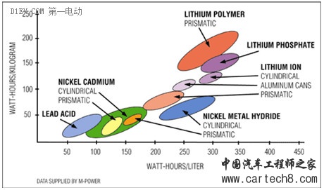

  可以说,能量密度是制约当前锂离子电池发展的最大瓶颈。不管是手机,还是电动汽车,人们都期待电池的能量密度能够达到一个全新的量级,使得产品的续航时间或续航里程不再成为困扰产品的主要因素。
  从铅酸电池、镍镉电池、镍氢电池、再到锂离子电池,能量密度一直在不断的提升。可是提升的速度相对于工业规模的发展速度而言,相对于人类对能量的需求程度而言,显得太慢了。甚至有人戏言,人类的进步都被卡在“电池”这儿了。当然,如果哪一天能够实现全球电力无线传输,到哪儿都能“无线”获得电能(像手机信号一样),那么人类也就不再需要电池了,社会发展自然也就不会卡在电池上面。
  针对能量密度成为瓶颈的现状,全球各国都制订了相关的电池产业政策目标,期望引领电池行业在能量密度方面取得显著的突破。中、美、日等国政府或行业组织所制定的2020年目标,基本上都指向300Wh/kg这一数值,相当于在当前的基础上提升接近1倍。2030年的远期目标,则要达到500Wh/kg,甚至700Wh/kg,电池行业必须要有化学体系的重大突破,才有可能实现这一目标。

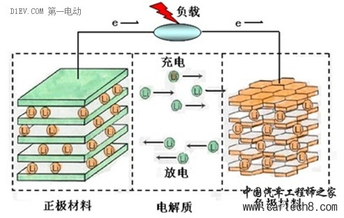

  那么要提高能量密度,我们首先想到的就是提高锂元素的比例,同时要让尽可能多的锂离子从正极跑出来,移动到负极,然后还得从负极原数返回正极(不能变少了),周而复始的搬运能量。
  1. 提高正极活性物质的占比
  提高正极活性物质占比,主要是为了提高锂元素的占比,在同一个电池化学体系中,锂元素的含量上去了(其他条件不变),能量密度也会有相应的提升。所以在一定的体积和重量限制下,我们希望正极活性物质多一些,再多一些。
  2. 提高负极活性物质的占比
  这个其实是为了配合正极活性物质的增加,需要更多的负极活性物质来容纳游过来的锂离子,存储能量。如果负极活性物质不够,多出来的锂离子会沉积在负极表面,而不是嵌入内部,出现不可逆的化学反应和电池容量衰减。

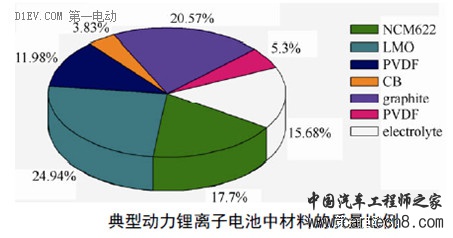

 5. 减重瘦身
  除了正负极的活性物质之外,电解液、隔离膜、粘结剂、导电剂、集流体、基体、壳体材料等,都是锂离子电池的“死重”,占整个电池重量的比例在40%左右。如果能够减轻这些材料的重量,同时不影响电池的性能,那么同样也可以提升锂离子电池的能量密度。
  在这方面做文章,就需要针对电解液、隔离膜、粘结剂、基体和集流体、壳体材料、制造工艺等方面进行详细的研究和分析,从而找出合理的方案。各个方面都改善一些,就可以将电池的能量密度整体提升一个幅度。

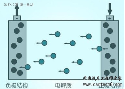

锂离子电池的充放电倍率性能,与锂离子在正负极、电解液、以及他们之间界面处的迁移能力直接相关,一切影响锂离子迁移速度的因素(这些影响因子也可等效为电池的内阻),都会影响锂离子电池的充放电倍率性能。此外,电池内部的散热速率,也是影响倍率性能的一个重要因素,如果散热速率慢,大倍率充放电时所积累的热量无法传递出去,会严重影响锂离子电池的安全性和寿命。因此,研究和改善锂离子电池的充放电倍率性能,主要从提高锂离子迁移速度和电池内部的散热速率两个方面着手。
  1. 提高正、负极的锂离子扩散能力
  锂离子在正/负极活性物质内部的脱嵌和嵌入的速率,也就是锂离子从正/负极活性物质里面跑出来的速度,或者从正/负极表面进入活性物质内部找个位置“安家”的速度到底有多快,这是影响充放电倍率的一个重要因素。
  举个例子,全球每年都有会很多的马拉松比赛,虽然大家基本同一时间出发,可是道路宽度有限,参与的却人很多(有时多达上万人),造成相互拥挤,加上参与人员的身体素质参差不齐,比赛的队伍最后会变成一个超长的战线。有人很快到达终点,有人晚到几个小时,有人跑到昏厥,半路就歇菜了。
  锂离子在正/负极的扩散和移动,与马拉松比赛基本差不多,跑得慢的,跑得快的都有,加上各自选择的道路长短不一,严重制约了比赛结束的时间(所有人都跑完)。所以呢,我们不希望跑马拉松,最好大家都跑百米,距离足够短,所有人都可以快速达到终点,另外,跑道要足够的宽,不要相互拥挤,道路也不要曲折蜿蜒,直线是最好的,要降低比赛难度。如此一来,裁判一声令响,千军万马一起奔向终点,比赛快速结束,倍率性能优异。
  在正极材料处,我们希望极片要足够的薄,也就是活性材料的厚度要小,这样等于缩短了赛跑的距离,所以希望尽可能的提高正极材料压实密度。在活性物质内部,要有足够的孔间隙,给锂离子留出比赛的通道,同时这些“跑道”分布要均匀,不要有的地方有,有的地方没有,这就要优化正极材料的结构,改变粒子之间的距离和结构,做到均匀分布。以上两点,其实是相互矛盾的,提高压实密度,虽然厚度变薄,但是粒子间隙会变小,跑道就会显得拥挤,反之,保持一定的粒子间隙,不利于把材料做薄。所以需要寻找一个平衡点,以达到最佳的锂离子迁移速率。
此外,不同材料的正极物质,对锂离子的扩散系数有显著影响。因此,选择锂离子扩散系数比较高的正极材料,也是改善倍率性能的重要方向。

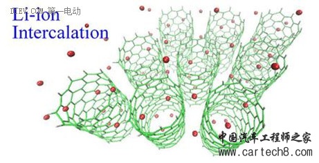

  负极材料的处理思路,与正极材料类似,也是主要从材料的结构、尺寸、厚度等方面着手,减小锂离子在负极材料中的浓度差,改善锂离子在负极材料中的扩散能力。以碳基负极材料为例,近年来针对纳米碳材料的研究(纳米管、纳米线、纳米球等),取代传统的负极层状结构,就可以显著的改善负极材料的比表面积、内部结构和扩散通道,从而大幅度提升负极材料的倍率性能。
